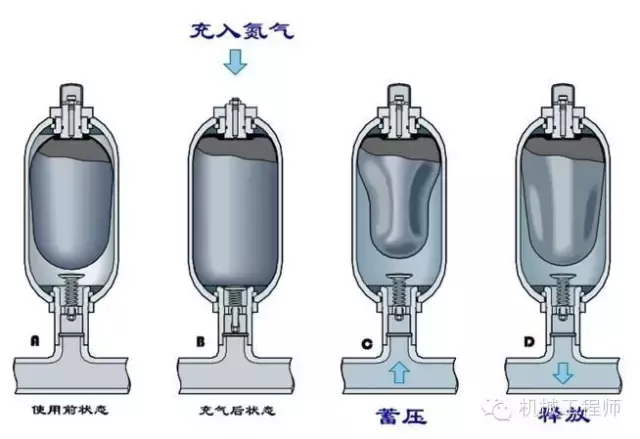

目前最常用的蓄能器是气动-液动型式的。气体的作用类似于缓冲弹簧,它和流体共同作用;气体被活塞、薄隔膜或气囊所分离。

氮气是预充压力,被装在蓄能器的气囊中,与液压油是隔开的! 当你往蓄能器中充液压油时,由于氮气囊对液压油的压力作用,即液压油的压力等于氮气压力,随着液压油的冲入,氮气囊被压缩,氮气压力增大,液压油的压力跟随增大,直到液压油充到设定的压力!
蓄能器的作用就是提供一定压力的液压油,这个压力液压油就是靠氮气的作用力产生的!
