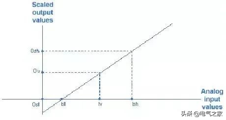

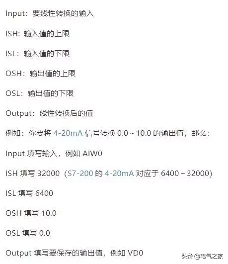

通用比例换算公式
模拟量的输入/输出都可以用下列的通用换算公式换算: 
Ov = [(Osh - Osl)*(Iv - Isl)/(Ish - Isl)] + Osl
其中:
它们之间的关系可以图示如下: 
图1. 模拟量比例换算关系 

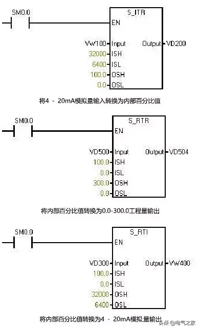

实用指令库
在STEP 7-Micro/WIN Programming Tips(Micro/WIN编程技巧中)的Tip38就是关于如何实现上述转换的例程。为便于用户使用,现已将其导出成为“自定义指令库”,用户可以添加到自己的Micro/WIN编程软件中应用。
模拟量比例换算指令库和例子
注意:此指令库/程序的作者和拥有者对于该软件的功能性和兼容性不负任何责任。使用该软件的风险完全由用户自行承担。由于它是免费的,所以不提供任何担保,错误纠正和热线支持,用户不必为此联系西门子技术支持与服务部门。 在这个指令库中,子程序Scale_I_to_R可用来进行模拟量输入到S7-200内部数据的转换;子程序Scale_R_I可用于内部数据到模拟量输出的转换。 
编程举例
西门子模拟量指令库的用法如下图所示:
