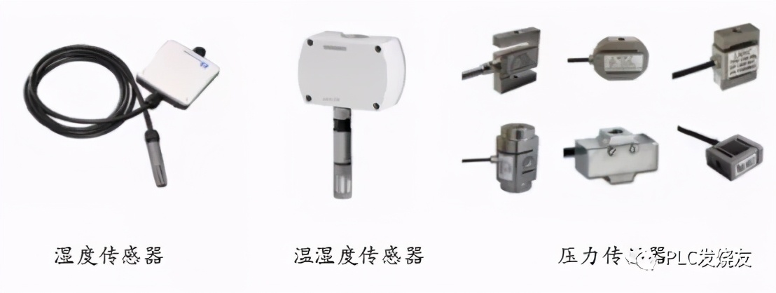

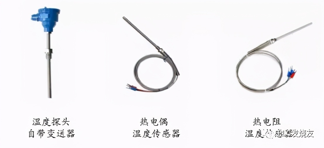

模拟量在时间上或数值上都是连续变化的物理量称为模拟量。把模拟量信号叫做模拟信号。把工作在模拟量信号下的电子电路叫做模拟电路。模拟量是连续变化的量,相比于数字量不连续变化是有显著的区别的。例如:热电偶在工作时输出的电压信号就属于模拟信号,因为在任何情况下被测温度都不可能发生突跳,所以测得的电压信号无论在时间上还是在数量上都是持续的。而且,这个电压信号在连续变化的过程中。常见的模拟量还包含压力流量、湿度、液位等等。
常见的模拟量传感器

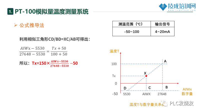

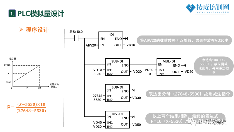

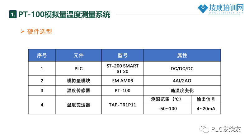

【要求】现有PT-100模拟量温度测量系统,请根据要求写出对应的模拟量转换的程序。假如实际温度变送器输出10mA,请编写出实际对应的模拟量程序!
