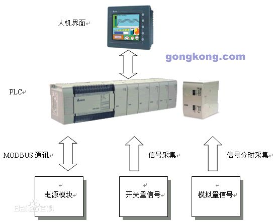

PLC控制系统(Programmable Logic Controller),可编程逻辑控制器,专为工业生产设计的一种数字运算操作的电子装置,它采用一类可编程的存储器,用于其内部存储程序,执行逻辑运算,顺序控制,定时,计数与算术操作等面向用户的指令,并通过数字或模拟式输入/输出控制各种类型的机械或生产过程。是工业控制的核心部分。
plc的基本硬件部分构造是什么呢?下面为您介绍

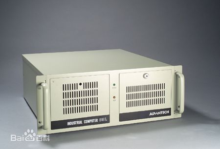

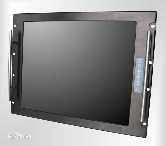

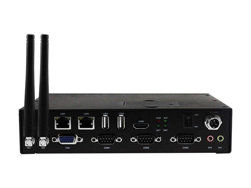

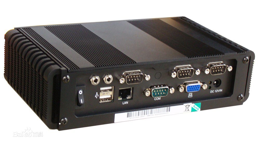

首先实现自动化控制呢我们要有一台计算机一般常见的工业计算机有下面几种

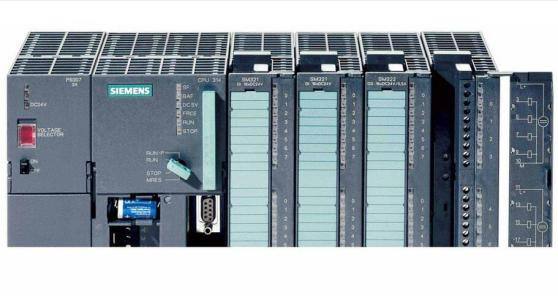

然后我们要有plc模块(这里以西门子300为例)模块分那几类型呢,下面我为您一一介绍
1.电源模块(图片中第一块模块)
PLC一般使用220V交流电源或24V直流电源。内部的开关电源为各模块提供DC 5V,±12V,24V等直流电源。小型PLC一般都可以为输入电路和外部的电子传感器(如接近开关)提供24V直流电源,驱动PLC负载的直流电源一般由用户提供。
2.cpu模块(图片中第二块)
CPU模块主要由微处理器(CPU芯片)和存储器组成。在PLC控制系统中厂CPU模块相当于人的大脑,它不断地采集输入信号,执行用户程序,刷新系统的输出;存储器用来储存程序和数据。
3.I/O模块
I/O模块分为开关量模块和模拟量模块
①I:(input),输入,输入模块用来接收和采集输入信号,因为有开关量和模拟量所以我们分为两种,开关量输入模块用来接收按钮,转换开关,限位开关,接近开关,光电开关等传输过来的开关量信号,模拟量输入模块用来接收电位器,压力变送器,温度传感器以及各种变频器传输过来的电压电流信号
②O:(Output),输出,开关量输出模块用来控制接触器、电磁阀、指示灯、数字显示装置和报警装置等输出设备,模拟量输出模块用手来控制调节阀、变频器等执行装置。
