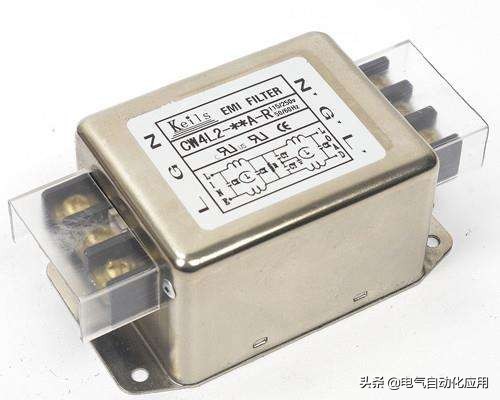

滤波器
滤波器
对特定频率的频点或该频点以外的频率进行有效滤除的电路,就是滤波器。
其功能就是得到一个特定频率或消除一个特定频率,
利用这个特性可以将通过滤波器的一个方波群或复合噪波,而得到一个特定频率的正弦波,

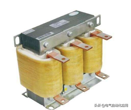

进线电抗器
进线电抗器,主要目的是为了减小变频器的整流单元和整流/回馈单元的谐波电流,同时也减小了换向缺口。电抗器的作用同电网短路功率和传动装置功率之比有关。电网短路功率同传动装置功率之比推荐>33:1。
进线电抗器也能限制由于电源电位的突降(如由于补偿设备或接地故障)而产生的电流冲击。
选择进线电抗器需考虑哪些因素
1)进线电抗器的电流按照装置的进线电流选择即可,也就是按照变频器最大输入电流来选择进线电抗器的工作电流;
2)进线电抗器压降值:
当变频器的整流单元为不可回馈的整流装置时,进线电抗器选择2%电压降的;
当变频器的整流单元为可回馈的整流装置时,应使用4%的网侧进线电抗器。
需要安装进线电抗器的场合
进线电抗器既能阻止来自电网的干扰,又能减少整流单元产生的谐波电流对电网的污染,当电源容量很大时,更要防止各种过电压引起的电流冲击,因为它们对变频器内整流二极管和滤波电容器都是有害的。因此接入进线电抗器,对改善变频器的运行状况是有好处的。根据运行经验,在下列场合一定要安装进线电抗器,才能保证变频器可靠的运行。
1)电源容量为600kVA及以上,且变频器安装位置离大容量电源在10m以内;
2)三相电源电压不平衡率大于3%;
3)其它晶闸管变流器与变频器共用同一进线电源,或进线电源端接有通过开关切换以调整功率因数的电容器装置。

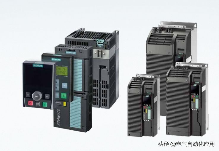

变频器选型:变频器选型时要确定以下几点:
1、采用变频的目的;恒压控制或恒流控制等。
2、变频器的负载类型;如叶片泵或容积泵等,特别注意负载的性能曲线,性能曲线决定了应用时的方式方法。
3、变频器与负载的匹配问题; I.电压匹配;变频器的额定电压与负载的额定电压相符。 II. 电流匹配;普通的离心泵,变频器的额定电流与电机的额定电流相符。对于特殊的负载如深水泵等则需要参考电机性能参数,以最大电流确定变频器电流和过载能力。 III.转矩匹配;这种情况在恒转矩负载或有减速装置时有可能发生。
4、在使用变频器驱动高速电机时,由于高速电机的电抗小,高次谐波增加导致输出电流值增大。因此用于高速电机的变频器的选型,其容量要稍大于普通电机的选型。
5、变频器如果要长电缆运行时,此时要采取措施抑制长电缆对地耦合电容的影响,避免变频器出力不足,所以在这样情况下,变频器容量要放大一档或者在变频器的输出端安装输出电抗器。
6、对于一些特殊的应用场合,如高温,高海拔,此时会引起变频器的降容,变频器容量要放大一挡。

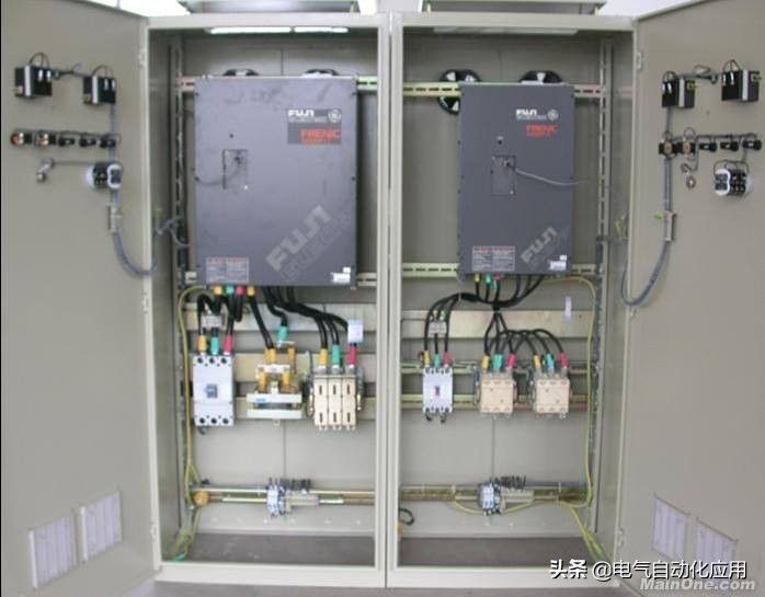

变频器控制柜设计:
变频器应该安装在控制柜内部,控制柜在设计时要注意以下问题
散热问题:变频器的发热是由内部的损耗产生的。在变频器中各部分损耗中主要以主电路为主,约占98控制电路。
为了保证变频器正常可靠运行,必须对变频器进行散热我们通常采用风扇散热;变频器的内装风扇可将变频器的箱体内部散热带走,若风扇不能正常工作,应立即停止变频器运行;大功率的变频器还需要在控制柜上加风扇,控制柜的风道要设计合理,所有进风口要设置防尘网,排风通畅,避免在柜中形成涡流,在固定的位置形成灰尘堆积;根据变频器说明书的通风量来选择匹配的风扇,风扇安装要注意防震问题。
电磁干扰问题:
1、变频器在工作中由于整流和变频,周围产生了很多的干扰电磁波,这些高频电磁波对附近的仪表仪器有一定的干扰,而且会产生高次谐波,这种高次谐波会通过供电回路进入整个供电网络,从而影响其他仪表。如果变频器的功率很大占整个系统25以上,需要考虑控制电源的抗干扰措施。
2、当系统中有高频冲击负载如电焊机、电镀电源时,变频器本身会因为干扰而出现保护,则考虑整个系统的电源质量问题。
防护问题需要注意以下几点:
1、防水防结露:如果变频器放在现场,需要注意变频器柜上方不的有管道法兰或其他漏点,在变频器附近不能有喷溅水流,总之现场柜体防护等级要在IP43以上。
2、防尘:所有进风口要设置防尘网阻隔絮状杂物进入,防尘网应该设计为可拆卸式,以方便清理,维护。防尘网的网格根据现场的具体情况确定,防尘网四周与控制柜的结合处要处理严密。
3、防腐蚀性气体:在化工行业这种情况比较多见,此时可以将变频柜放在控制室中。
