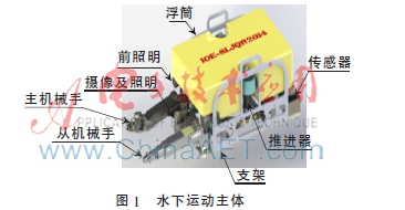

1.1 水下状态检查机器人的结构
本文以实验室项目“水下状态检查机器人”为实验平台,水下运动主体如图1所示。螺旋桨式水下运动平台作为该系统的主体部分,配置了6个位置耦合的推进器,其中2个竖直方向推进器作为垂直推进,另外4个推进器作为平面运动及转动推进,推进器对称分布,确保水下机器人在运动时受力平衡,完成较精确定位。水下状态检查机器人通过自身的状态检查和陆上主控制器的算法控制,可实现水中的高稳定悬停和平稳的三维空间运动,其中运动的速度连续可调,潜浮运动时最大深度可达到30 m。

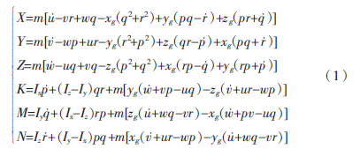

使用六自由度的空间运动方程来表示实验平台在水下的运动状态。为了使模型具有一般性,假设水下机器人重心G与载体坐标系原点O不重合,G在载体坐标系中的坐标为xg、yg、zg[1]。
因此得到的六自由度空间运动方程如下[1]:
其中,m表示水下状态检查机器人的质量;Ix、Iy、Iz是质量m相对于载体坐标系各轴的转动惯量;u、v、w、p、q、r是其6个自由度的(角)速度;
是其6个自由度的(角)加速度;X、Y、Z、K、M、N是其所受外力(矩)。

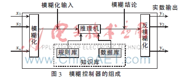

模糊控制属于计算机数字控制的一种,一般由5部分组成:模糊控制器、输入输出端口、执行机构、被控对象和测量装置,其系统框图如图2所示[2]。
其中模糊控制器是控制系统的核心部分,它的一般组成如图3所示,本控制器为多输入多输出模糊控制器,其由以下4部分组成[2]:将语言描述转换成表示模糊控制规则表中语言值的数学符号组成的规则库;进行模糊推理来判决被控对象是否正常运行的推理机;接收控制器的输入并转换成推理机可接收参数的模糊化接口;接收推理机发出的模糊结论,并转换成所需要的输出值的反模糊化接口[2]。

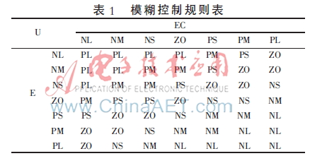

模糊控制器的控制规则是基于人的思维推理的一种语言表示。模糊控制规则的具体形式为:If前件Then结论。将其输入称为前件,输出称为结论。这里需要注意,在制定模糊控制器规则时,前件可以不用含有所有的输入,同时,规则库中不能存在完全相同的两条规则[2]。
模糊控制器的控制量应该遵循尽量消除偏差,但同时要保证系统的稳定性和防止系统超调。按照本课题实验平台的水下机器人的实际情况,当水下机器人的位置偏差和速度偏差都负大时,水下机器人处于规定的轨道方向较远距离且还在偏航中,此时应该增大正的控制量,使水下机器人尽量回到正确轨道上来;而当水下机器人的位置偏差负大而速度偏差正大时,水下机器人处于规定的轨道方向较远距离但偏差自身已有减小的趋势,此时可以用较小的控制量帮助水下机器人按规定轨道行驶。通过选取合适的模糊条件语句,考虑水下机器人运动的实际情况,可得出如表1所示的模糊控制规则表。

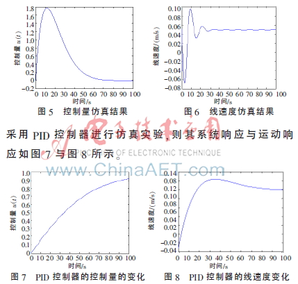

根据已建立的水下机器人数学模型,创建仿真系统,利用本文设计的模糊控制器在仿真系统中进行定深潜浮实验。给定参考输入为4 m,系统初始状态为零,采样周期为0.1 s,控制器的输出响应和运动响应如图5和图6所示。
由图6可见,虽然刚开始时速度变化起伏很大,但当系统响应逐渐达到稳定状态时,速度也趋于稳定。若采用PID控制器进行仿真实验,则其系统响应与运动响应如图7与图8所示。
比较这两种控制方法的仿真结果,显然在系统达到稳定之前,采用模糊技术的控制器速度起伏较大,但最终趋于平稳;而使用PID控制方法的仿真结果则不理想,随着时间的推移,速度一直持续变化,而且输出的控制量也在变化中,没有平稳的趋势。
