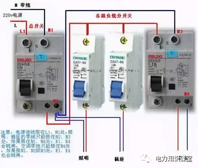

一般来说,我们家里的电路开关由主开关和各种支路开关(照明、大功率插座)构成。
  按照国家行业标准【漏电保护器安装和运行】中要求在单相220V电源供电的电器设备,可配有二极二线或单极二线式漏电保护器.
  单极二线漏电保护器只有火线保护(单极保护),遇故障时把火线切断,此时另线还是正常;接线是两根导线进两根导线出.
  二极二线漏电保护器带有火线、零线保护(双极保护).遇故障时把火线和零线一起切断.接线也是两根导线进两根导线出.
而漏电保护开关,其实就是在开关上加了漏电保护的组件,当电器出现漏电的情况,漏电保护功能就会开启,触发跳闸。
主开关一般都是用空气开关,但电工师傅不建议用漏电保护功能的空气开关,为什么?
上面我说过了漏电保护功能的作用,那么试想一下,如果主开关的空开加了漏电保护功能,会如何呢?
那结果就会是——支路开关任意电路出现漏电问题,主开关都会跳闸,不排除漏电的问题,主开关就无法合闸,影响其它支路的用电情况。
所以,大家知道为什么主开关不用带漏电保护功能的开关了吧?在深夜的时候,传来啪的一声,跳闸了,整个房子都没有电,连灯都开不了,啥都看不见,你要排查漏电情况?难度可真大。
电气安全规范用于防护人身的漏电开关,必须选择额定漏电电流小于30mA的漏电开关。
目前一般100平方的住房(三室两厅)总开关额定电流40A,漏电额定电流30mA。而不是分房间配漏电开关。
采用漏电开关后,人身触电事故大大减少,但是拉线必须规范,否则漏电开关很容易跳,而查找故障又很麻烦,有的电工甚至会跳开漏电接线。那才是要命的。
为什么家里的漏电保护开关推不上?
第一,首先我们看这个,按钮弹出来了,说明漏电了,解决办法,检查线是不是有破损,家用电器是不是受潮。检查线路接头,插座,净水机,冰箱,洗衣机等家用电器。
第二:短路,这个很危险,不排除原因,千万不送电,如何解决,万用表蜂鸣档测量通断的方法,分段测量,既然是短路,就是零线与火线连一起了。测量的时候,拔掉所有家用电器的插头。
第三种,漏保坏了,去掉所有负载按试验按钮,如果不跳直接换,还有一种方法去掉电源,负载,万用表测量,如果L--N通的话,直接换。
