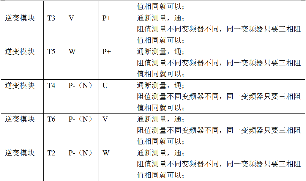

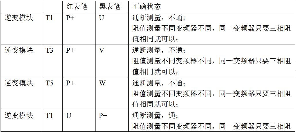

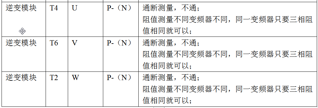

变频器逆变模块IGBT故障检测
1、故障:逆变模块故障。
2、现象:变频器输出缺相或三相不平衡。
3、可能原因:
3.1检查变频器三相输出线间是否短路,或电机对地是否短路,或电机绝缘不好内部短路?
3.2电机和变频器连线是否过长?太长的话要加装输出电抗器
3.3风扇是否损坏,无法散热,环境温度过高?
3.4控制板连接线松动。
3.5驱动保护电路损坏和CPU故障。
4、检测方法:拆掉电源线和电机线,用万用表电阻,P是直流母线端子,RST是电源进线端子。按下表测量
