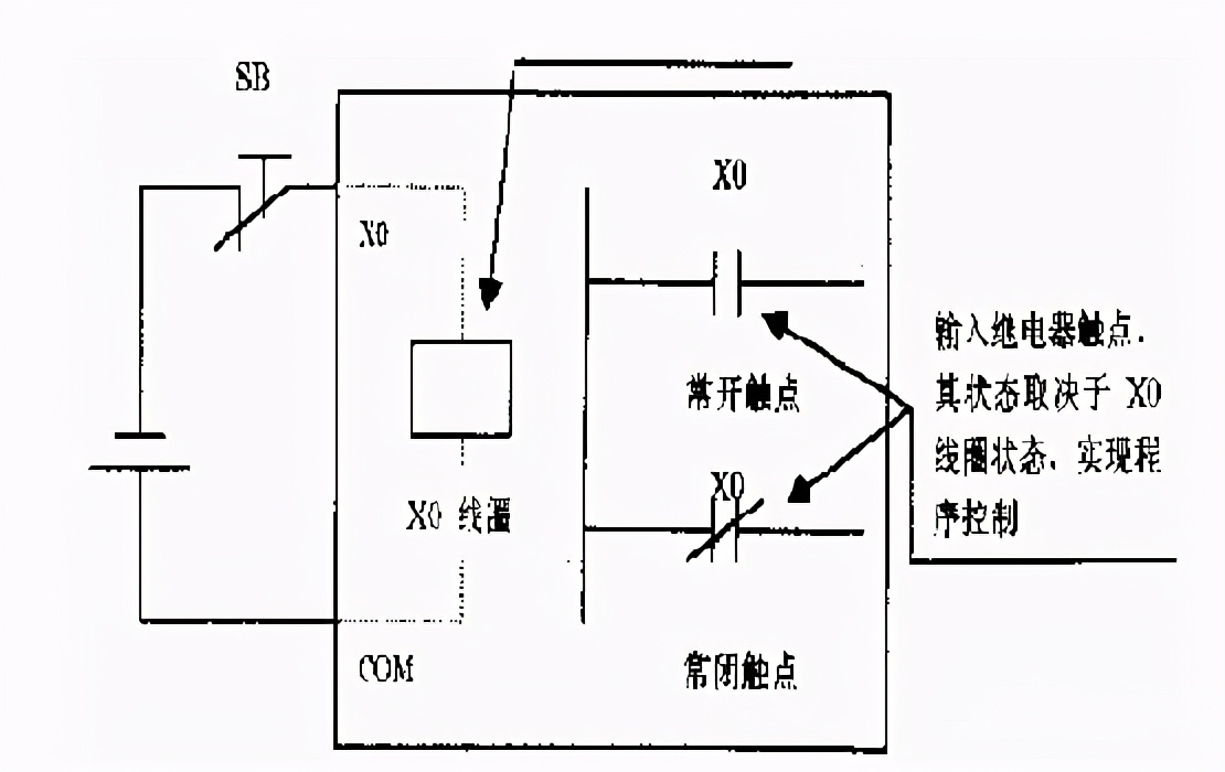

PLC中使用的"继电器"并非实体继电器,而是"软继电器",可提供无数个常开、常闭触点用于编程。每个"软继电器"仅对应PLC存储单元中的一位(bit),该位状态为"1",表示该"软继电器线圈"通电,则程序中所有该继电器的触点都动作。输入继电器作为PLC接收外部主令信号的器件,通过接线与外部输入设备相联系,其"线圈"状态只能由外部输入信号驱动。输入信号的采集工作示意图如图1。
图1 PLC输入信号采集示意图
图1中,输入设备选用的是按钮SB0的常闭触点,输入继电器X0的线圈状态取决于SB0的状态。该按钮未按下时,输入继电器X0线圈状态为"1"通电状态,程序中所有X0触点均动作,即常开触点接通,常闭触点断开;
若按下该按钮,则输入继电器X0线圈状态为"0"断电状态,程序中所有X0触点均恢复常态。如果输入继电器连接的输入设备是按钮SB0的常开触点,则情况恰好相反:在该按钮未按下时,输入继电器X0线圈状态为"0"断电状态,程序中所有X0触点均不动作;若按下该按钮,输入继电器X0线圈状态为"1"通电状态,程序中所有X0触点均动作。

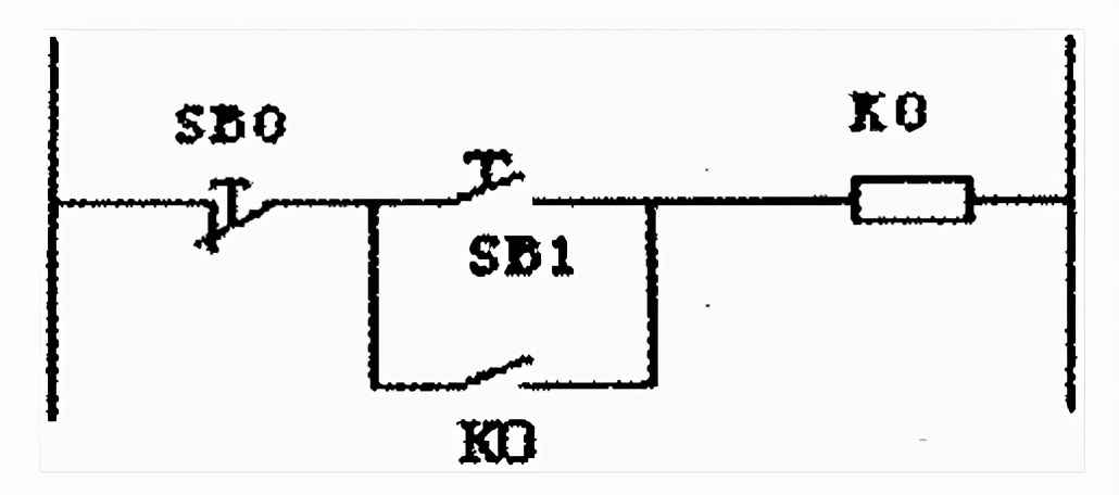

图2 "起保停控制"电气原理图
图2为"起保停控制"电气原理图,在该系统中,按钮SB0用于停车控制,因此使用其常闭触点串联于控制线路。SBl为起动按钮,使用其常开触点。若使用相同的设备(即停车SB0用常闭触点,起动SBl用常开触点),利用PLC进行该控制,则需编程梯形图程序(图3):

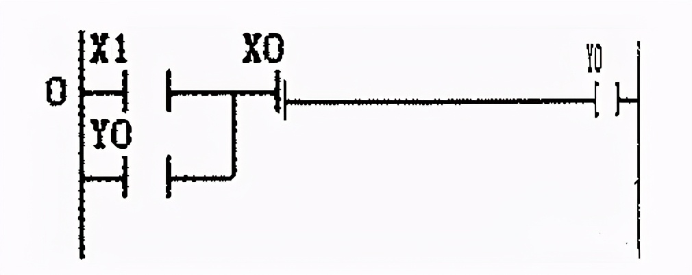

若希望编制出符合我们平时阅读习惯的梯形图程序(图4),则在选用外部停车设备时需使用按钮SB0的常开触点与X0相连。
图4 "起保停控制"梯形图程序(停车按钮使用常开触点)I/O分配:SB0--X0,SBl--Xl,输出Y0
图3、4梯形图完成相同的控制功能,程序中停车信号X0使用的触点类型却不相同,其原因就是连接在输入继电器X0上的外部停车按钮触点类型选用不同。图4所示梯形图程序更加符合我们的阅读习惯,也更易分析其逻辑控制功能,因此在PLC构成控制系统中,外部开关、按钮无论用于起动还是停车,一般都选用常开型,这是一个在使用PLC时需要格外注意的问题。

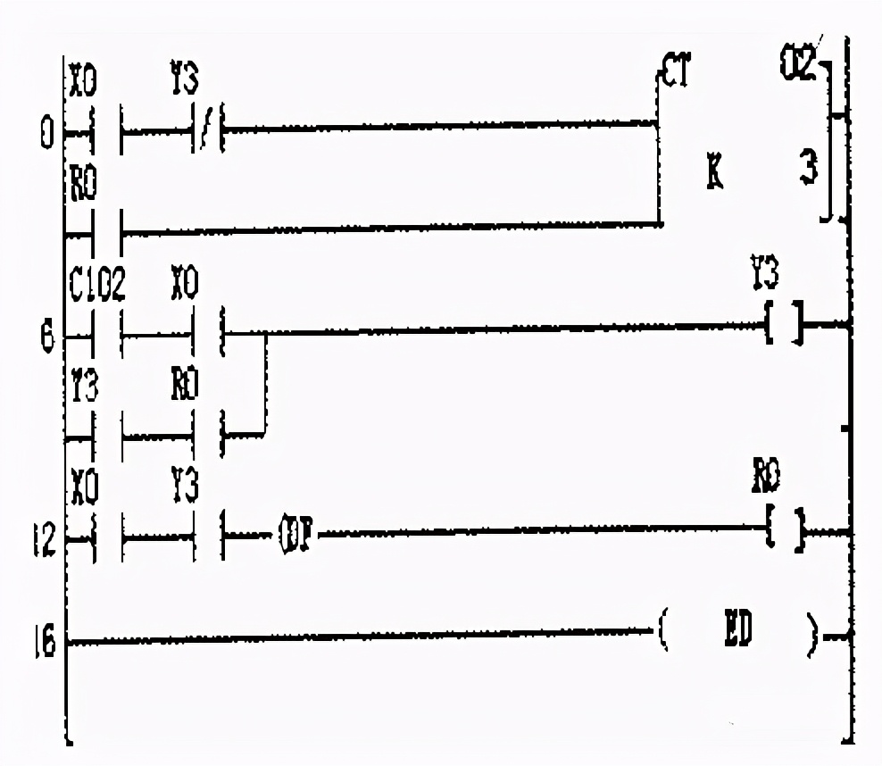

图5 程序1
程序1调试结果:X0接通3次,Y3接通,X0再接通1次,Y3断开。

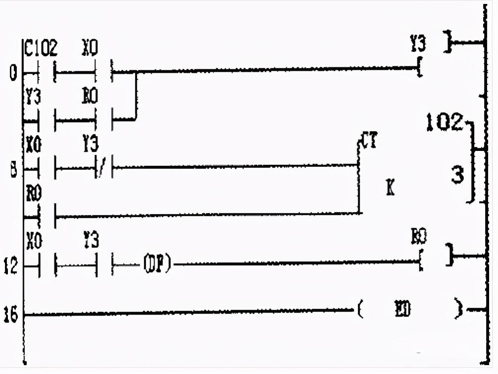

图6 程序2
程序2程序调试结果.X0接通3次,Y3接通瞬间即断开。
上面两个程序中,输出Y3、计数器CTl02及内部通用继电器R0前面的逻辑条件均相同,仅仅是计数器CTl02所在语句位置发生了变化,而两段程序的运行结果就截然不同。这是因为CTl02对输出Y3的影响方式发生了变化。
执行第一段程序时,将首先判断输出Y3的状态,再判断CTl02的状态,CTl02的状态变化只能在下一个扫描周期对Y3产生影响;而执行第二段程序时,将首先判断CTl02的状态,再判断输出Y3的状态,CTl02的状态变化将在该扫描周期直接影响Y3的状态。
从以上讨论可以得出,由于PLC采用"串行"工作方式,所以即使是同一元件,在梯形图中所处的位置不同,其工作状态也会有所不同,因此在利用梯形图进行控制程序编制时,应对控制任务进行充分分析,合理安排各编程元件的位置,才能够更为准确地实现控制。

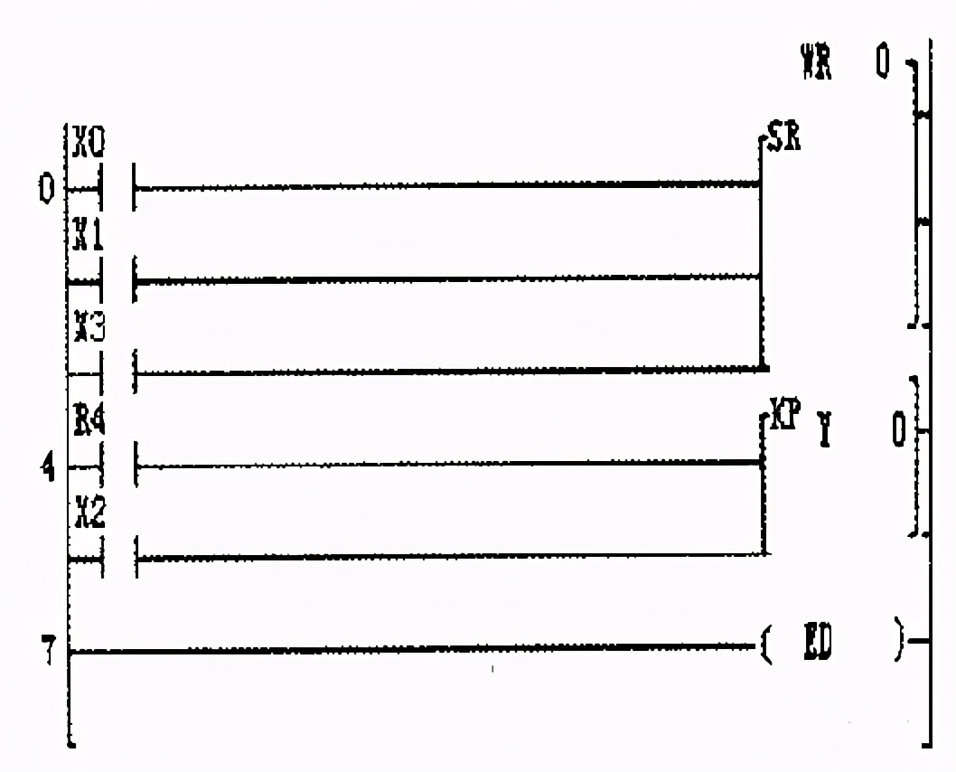

值得注意的是内存中的输入(X)区、输出(Y)区和内部通用(R)区,该区中的每个bit均可用作位元件,而且每16bit可构成一个字元件,如WRIO即是由16个位元件R100~R10F构成的字元件,该字元件中的内容一旦发生变化,这16个位的状态也随之发生改变。如:
图7 编程元件示例程序
图7所示程序中,WR0即为字元件,是左移位指令SR的编程元件,而Y0为输出软继电器的线圈,X0、X1、X2、X3则为输人软继电器的触点,其中第4步的R4触点为位元件R4的常开触点,而位元件R4又是字元件WR0中的一位,因此其状态受限于WR0的移位结果。

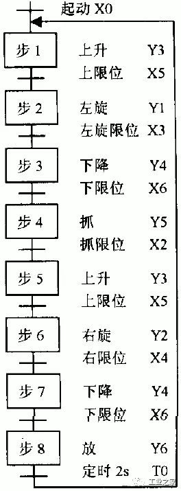

图8 某机械手动作流程图

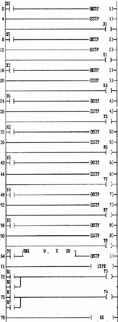

从机械手动作流程图可以看出,这个控制任务每个循环的工作可以划分为八步,其中第1步与第5步动作相同,均为上升;第3步和第7步动作相同,均为下降。在利用步进指令进行编程时,这两个工步所对应的程序段的输出不能直接设置为Y3、Y4,同一个输出使用两次则会出现语法错误。这时应考虑使用用于存储中间状态的内部通用继电器Rn来解决这个问题。如图7所示梯形图程序,其中R1、R5分别被定义为第1步与第5步的输出,R3、R7分别被定义为第3步与第7步的输出,在步进结束后再将R1、R5的状态输出到上升Y3,将R3、R7的状态输出到下降Y4,通过这样的方法可方便解决顺序控制任务中若干工步输出相同的问题。
图9 机械手控制梯形图
