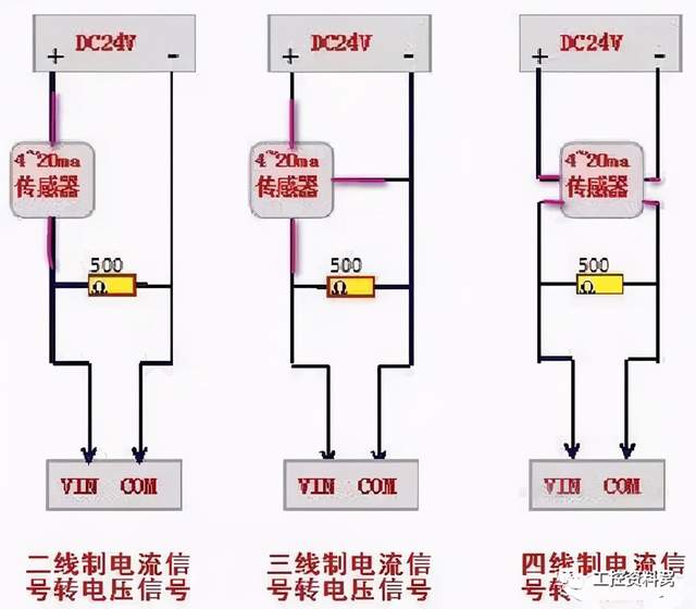

今天小编和大家讨论的两线制、三线制、四线制,是指各种输出为模拟直流电流信号的变送器,其工作原理和结构上的区别,而并非只指变送器的接线形式。
首先,我们先看一下它们的定义
两线制:两根线及传输电源又传输信号,也就是传感器输出的负载和电源是串联在一起的,电源是从外部引入的,和负载串联在一起来驱动负载。
三线制:三线制传感器就是电源正端和信号输出的正端分离,但它们共用一个COM端。
四线制:电源两根线,信号两根线。电源和信号是分开工作的。

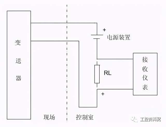

两线制
要实现两线制变送器,必须要同时满足以下条件:
1. V≤Emin-ImaxRLmax
变送器的输出端电压V等于规定的最低电源电压减去电流在负载电阻和传输导线电阻上的压降。
2. I≤Imin
变送器的正常工作电流I必须小于或等于变送器的输出电流。
3. P<Imin(Emin-IminRLmax)
变送器的最小消耗功率P不能超过上式,通常<90mW。
式中:Emin=最低电源电压,对多数仪表而言Emin=24(1-5%)=22.8V,5%为24V电源允许的负向变化量;
Imax=20mA;
Imin=4mA;
RLmax=250Ω+传输导线电阻。
如果变送器在设计上满足了上述的三个条件,就可实现两线制传输。所谓两线制即电源、负载串联在一起,有一公共点,而现场变送器与控制室仪表之间的信号联络及供电仅用两根电线,这两根电线既是电源线又是信号线。两线制变送器由于信号起点电流为4mA DC,为变送器提供了静态工作电流,同时仪表电气零点为4mA DC,不与机械零点重合,这种“活零点”有利于识别断电和断线等故障。而且两线制还便于使用安全栅,利于安全防爆。
图一 两线制变送器接线示意图
两线制变送器如图一所示,其供电为24V DC,输出信号为4-20mA DC,负载电阻为250Ω,24V电源的负线电位最低,它就是信号公共线,对于智能变送器还可在4-20mA DC信号上加载HART协议的FSK键控信号。

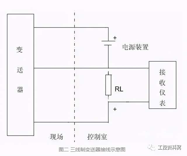

有的仪表厂为了减小变送器的体积和重量、并提高抗干扰性能、减化接线,而把变送器的供电由220V AC改为低压直流供电,如电源从24V DC电源箱取用,由于低压供电就为负线共用创造了条件,这样就有了三线制的变送器产品。
三线制变送器如图二所示,所谓三线制就是电源正端用一根线,信号输出正端用一根线,电源负端和信号负端共用一根线。其供电大多为24V DC,输出信号有4-20mA DC,负载电阻为250Ω或者0-10mA DC,负载电阻为0-1.5KΩ;有的还有mA和mV信号,但负载电阻或输入电阻,因输出电路形式不同而数值有所不同。

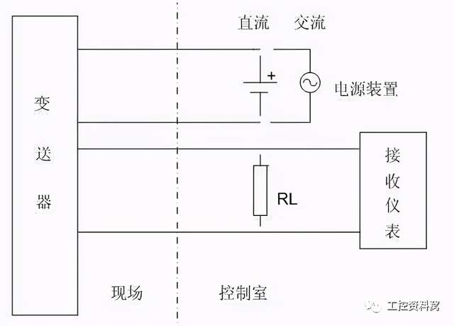

四线制
由于4-20mA DC(1-5V DC)信号制的普及和应用,在控制系统应用中为了便于连接,就要求信号制的统一,为此要求一些非电动单元组合的仪表,如在线分析、机械量、电量等仪表,能采用输出为4-20mA DC信号制,但是由于其转换电路复杂、功耗大等原因,难于全部满足两线制变送器设计的三个条件,从而无法做到两线制,就只能采用外接电源的方法来做输出为4-20mA DC的四线制变送器了。
图三 四线制变送器接线示意图
四线制变送器如图三所示,其供电大多为220V AC,也有供电为24V DC的。输出信号有4-20mA DC,负载电阻为250Ω,或者0-10mA DC,负载电阻为0-1.5KΩ;有的还有mA和mV信号,但负载电阻或输入电阻,因输出电路形式不同而数值有所不同。
