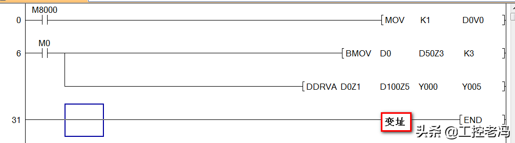

寻址简单的来讲就是指定地址,寻址方式一般分为直接寻址,间接寻址。
直接寻址:直接给出地址,基本逻辑指令都是直接寻址方式,功能指令中,大部分也都是直接寻址。比如下面这段程序就是直接寻址。
间接寻址:也叫变址寻址,一种利用变址寄存器V或者Z来进行地址修改的寻址方式。比如下图程序就是间接寻址。

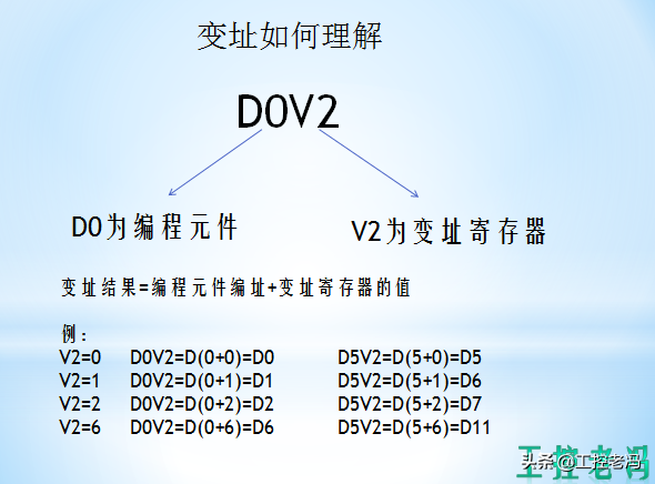

但是变址是怎么变的呢?怎么理解变址呢?
合理的利用变址,有时候可以让编程更加的简化,少写几百行都有可能。但是变址也有局限性,有些指令不支持变址,这点一定要注意。
在手册上面明确表示了,只有在源操作数S和目标操作数D中加了[·]的才可以进行变址修饰。
