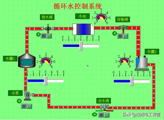

  1.4工程运行效果图

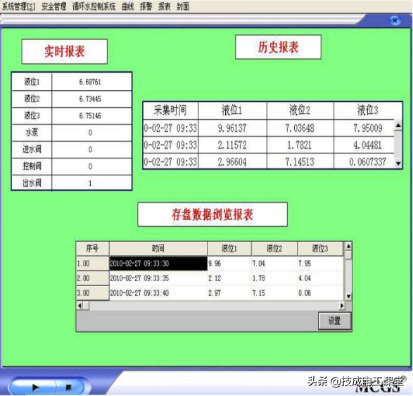

  工程效果图主要是根据工艺要求或者工程设计要求规划出最终效果 图。效果图设计要简洁明快,最大限度地反应工作现场的实际设备情况。工程最终效果图如图2-1至2-4所示。
 图2-1 循环水控制系统窗口

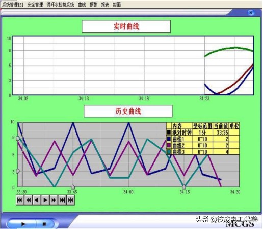

  图2-2 曲线窗口

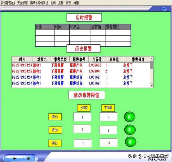

图2-3 报警窗口
  图2-4 报表窗口

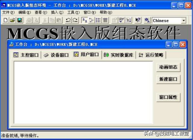

  计算机上安装了“MCGS嵌入版组态软件”,在Windows桌面上会有“MCGS组态环境”与“MCGS运行环境” 图标。点击桌面上“MCGS组态环境” 的快捷图标,即可进入MCGS嵌入版的组态环境界面,如图2-5所示。
图2-5 MCGS嵌入版的组态环境界面
   在菜单“文件”中选一“新建工程”菜单项,如果MCGS安装在D 根目录下则会在D \MCGSE\WORK\下自动新生成的工程文件,默认的工程名为新建工程×.MCG (×表示新建工程的顺序号,如 0、1、2、3等)。如图2-6所示。

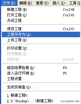

  在菜单“文件”中选一“工程另存为”菜单项,如图2-7所示,把新建工程
  存为D \MCGSE\WORK\循环水控制系统,保存路径如图2-8所示。

图2-7 工程另存为路径

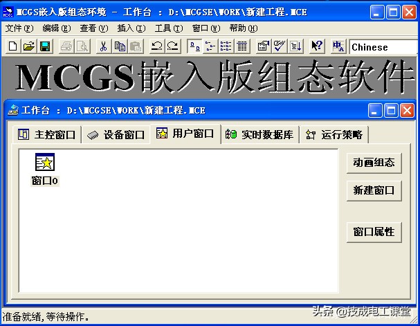

  1.进入MCGS组态工作台,单击“用户窗口”,在“用户窗口”中单击“新建窗口”按钮,则产生新“窗口0”,如图2-9所示。
  2.选中“窗口0”,单击“窗口属性”,进入“用户窗口属性设置”的弹出框,将窗口名称改为循环水控制系统;窗口标题改为 循环水控制系统;其他属性设置不变,单击“确认”。如图2-10所示。

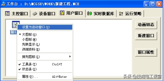

  3.在“用户窗口”中,选中“循环水控制系统”,点击右键选择下拉菜单中的“设置为启动窗口”选项,将该窗口设置为启动窗口。如图2-11所示。
 图2-9 新建窗口
 图2-10 用户窗口属性设置弹出框
图2-11 设置为启动窗口

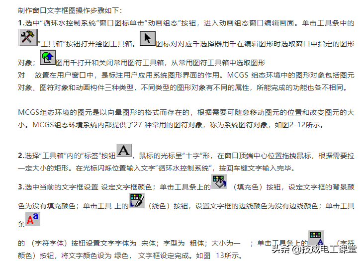

 图2-12 系统图符对象

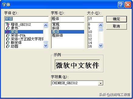

 图2-13 字符颜色和字符字体提示框
  2.4制作组态工程流程图

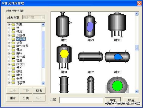

  1.单击绘图工具箱中的(插入元件)图标弹出对象元件管理弹出框,如图2-14所示。
  图2-14 对象元件管理弹出框

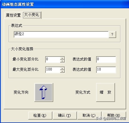

图2-15 水池
图2-16 水池的动画组态属性设置

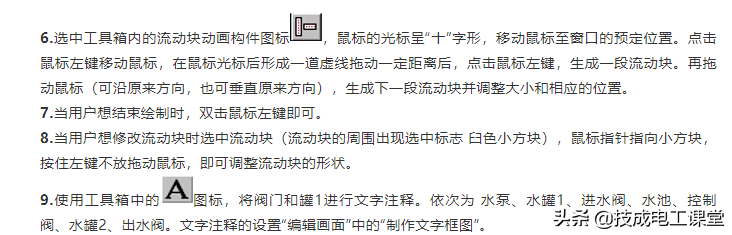

  10.每个泵和阀门做出相应的指示灯,从“指示灯”选取指示灯3。每个泵和阀门做出相应的开关,从“工具箱”选取按钮放到适当的位置确定退出。

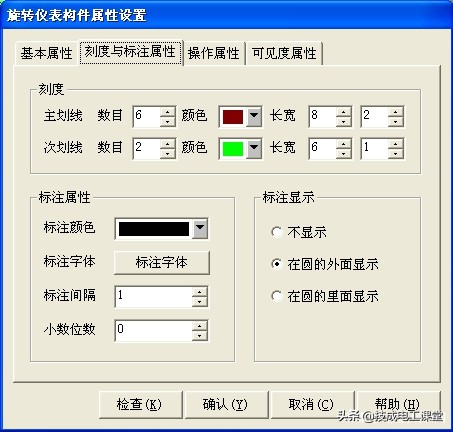

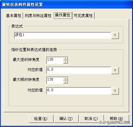

  11.每个仪表都是从工具箱中选取的,把仪表1放到适当的位置并调整大小。以仪表1为例进行讲解仪表属性设置,如图2-17所示。
  图2-17 旋转仪表构件属性设置

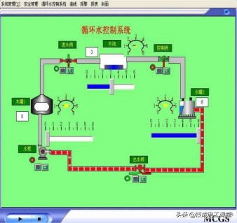

 图2-18 循环水控制系统的整体画面
