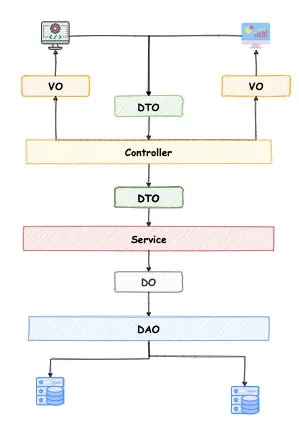

日常编程中,我们会经常会碰到对象属性复制的场景,就比如下面这样一个常见的三层 MVC 架构。
当我们在上面的架构下编程时,我们通常需要经历对象转化,比如业务请求流程经历三层机构后需要把它DTO 转为DO然后在数据库中保存。
当需要从数据查询数据页面展示时,查询数据经过三层架构将会从 DO 转为 DTO,最后再转为 VO,然后在页面中展示。

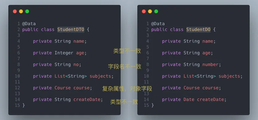

假设我们项目中有如下类:
此时我们需要完成 DTO 对象转化到 DO 对象,我们只需要简单调用BeanUtils#copyProperties 方法就可以完成对象属性的复制。
StudentDTO studentDTO = new StudentDTO();studentDTO.setName("阿粉");studentDTO.setAge(18);studentDTO.setNo("6666");List<String> subjects = new ArrayList<>();subjects.add("math");subjects.add("english");studentDTO.setSubjects(subjects);studentDTO.setCourse(new Course("CS-1"));studentDTO.setCreateDate("2020-08-08");StudentDO studentDO = new StudentDO();BeanUtils.copyProperties(studentDO, studentDTO);

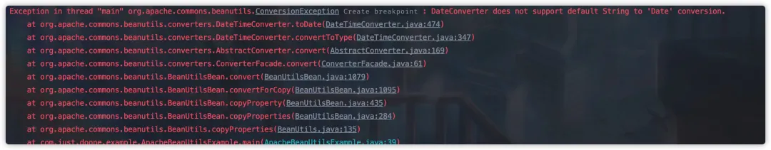

不过,上面的代码如果你这么写,我们会碰到第一个问题,BeanUtils 默认不支持 String转为 Date 类型。
为了解决这个问题,我们需要自己构造一个 Converter 转换类,然后使用 ConvertUtils注册,使用方法如下:
ConvertUtils.register(new Converter() {    @SneakyThrows    @Override    public <Date> Date convert(Class<Date> type, Object value) {        if (value == null) {            return null;        }        if (value instanceof String) {            String str = (String) value;            return (Date) DateUtils.parseDate(str, "yyyy-MM-dd");        }        return null;    }}, Date.class);

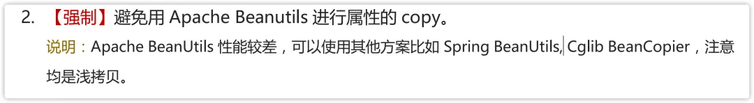

虽然 BeanUtils 使用起来很方便,不过其底层源码为了追求完美,加了过多的包装,使用了很多反射,做了很多校验,所以导致性能较差,所以在阿里巴巴开发手册上强制规定避免使用它Apache BeanUtils。
image-20200818222213879

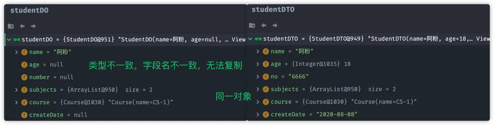

这里我们使用 DTO 与 DO 复用上面的例子,转换代码如下:
// 省略上面赋值代码,与上面一致StudentDO studentDO = new StudentDO();BeanUtils.copyProperties(studentDTO, studentDO);
从用法可以看到,Spring BeanUtils 与 Apache 有一个最大的不同,两者源对象与目标对象参数位置不一样,阿粉之前没注意,用了 Spring 工具类,但是却是按照 Apache 的用法使用。

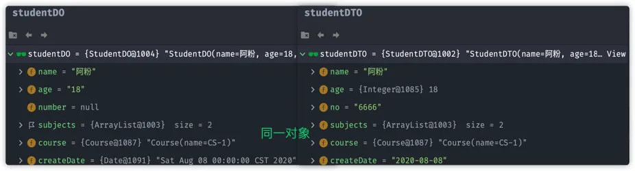

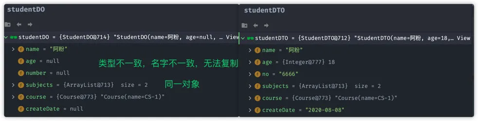

此时对比studentDO与 studentDTO对象:
从上面的对比图我们可以得到一些结论:
  • 字段名不一致,属性无法复制
  • 类型不一致,属性无法复制。但是注意,如果类型为基本类型以及基本类型的包装类,这种可以转化
  • 嵌套对象字段,将会与源对象使用同一对象,即使用浅拷贝

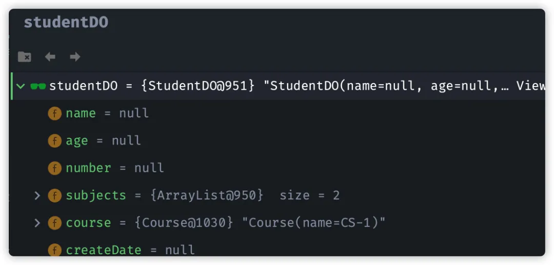

转换代码如下:
// 省略赋值语句StudentDO studentDO = new StudentDO();BeanCopier beanCopier = BeanCopier.create(StudentDTO.class, StudentDO.class, false);beanCopier.copy(studentDTO, studentDO, null);
使用方法相比 BeanUtils, BeanCopier 稍微多了一步。 对比studentDO与 studentDTO对象:
从上面可以得到与 Spring Beanutils 基本一致的结论:
  • 字段名不一致,属性无法复制
  • 类型不一致,属性无法复制。不过有点不一样,如果类型为基本类型/基本类型的包装类型,这两者无法被拷贝。

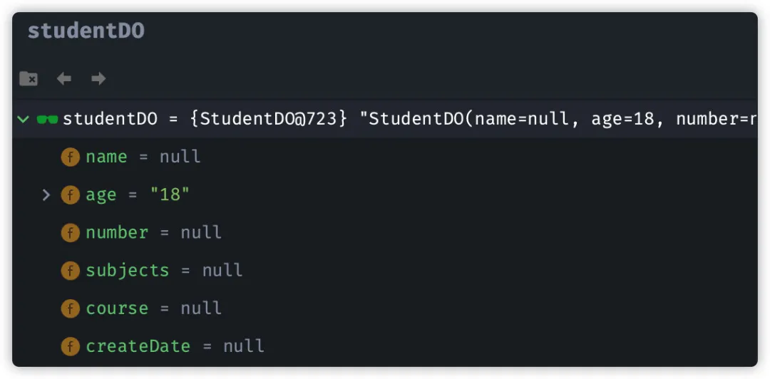

// 注意最后一个属性设置为 trueBeanCopier beanCopier = BeanCopier.create(StudentDTO.class, StudentDO.class, true);// 自定义转换器beanCopier.copy(studentDTO, studentDO, new Converter() {    @Override    public Object convert(Object source, Class target, Object context) {        if (source instanceof Integer) {            Integer num = (Integer) source;            return num.toString();        }        return null;    }});
不过吐槽一下这个转换器,一旦我们自己打开使用转换器,所有属性复制都需要我们自己来了。比如上面的例子中,我们只处理当源对象字段类型为 Integer,这种情况,其它都没处理。我们得到 DO 对象将会只有 name 属性才能被复制。

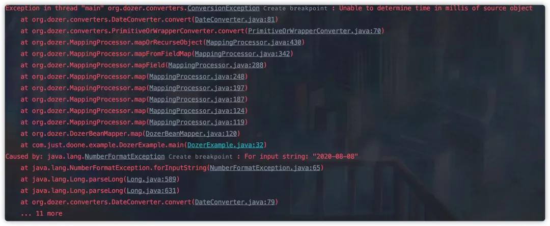

不过很不幸,我们的代码中有字符串与 Date 类型转化,如果我们直接使用上面的代码,程序运行将会跑出异常。
所以这里我们要用到 Dozer 强大的配置功能,我们总共可以使用下面三种方式:

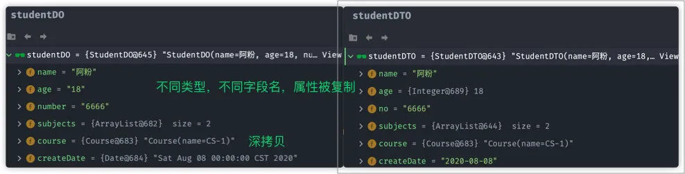

然后修改我们的 Java 代码,增加读取 Dozer 的配置文件:
DozerBeanMapper mapper = new DozerBeanMapper();List<String> mappingFiles = new ArrayList<>();// 读取配置文件mappingFiles.add("dozer/dozer-mapping.xml");mapper.setMappingFiles(mappingFiles);StudentDO studentDO = mapper.map(studentDTO, StudentDO.class);System.out.println(studentDO);

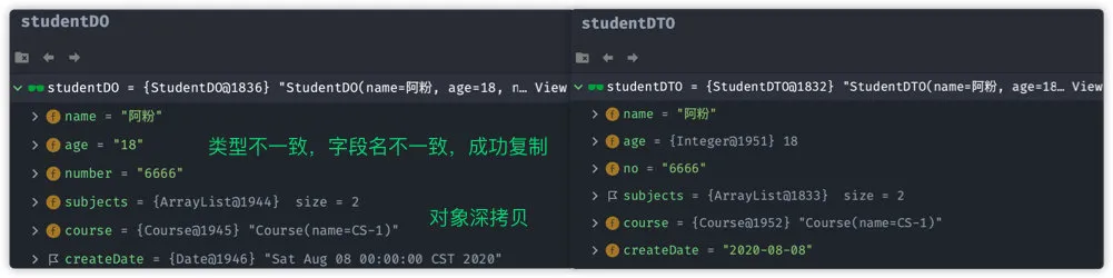

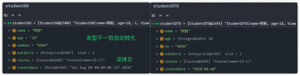

运行之后,对比studentDO与 studentDTO对象:
从上面的图我们可以发现:
  • 类型不一致的字段,属性被复制
  • DO 与 DTO 对象字段不是同一个对象,也就是深拷贝
  • 通过配置字段名的映射关系,不一样字段的属性也被复制

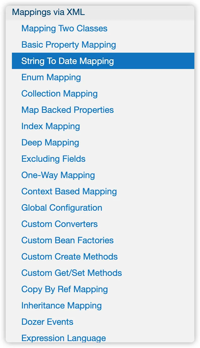

除了上述这些相对简单的属性以外,Dozer 还支持很多额外的功能,比如枚举属性复制,Map 等集合属性复制等。

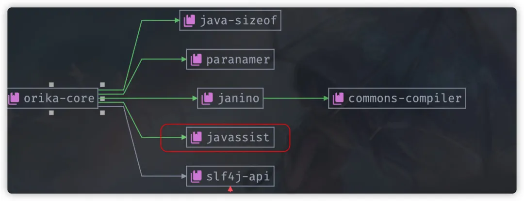

最后聊下 orika 实现原理,orika 与 dozer 底层原理不太一样,底层其使用了 javassist 生成字段属性的映射的字节码,然后直接动态加载执行字节码文件,相比于 Dozer 的这种使用反射原来的工具类,速度上会快很多。

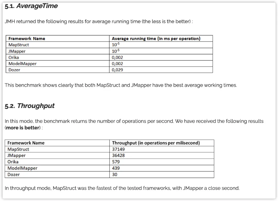

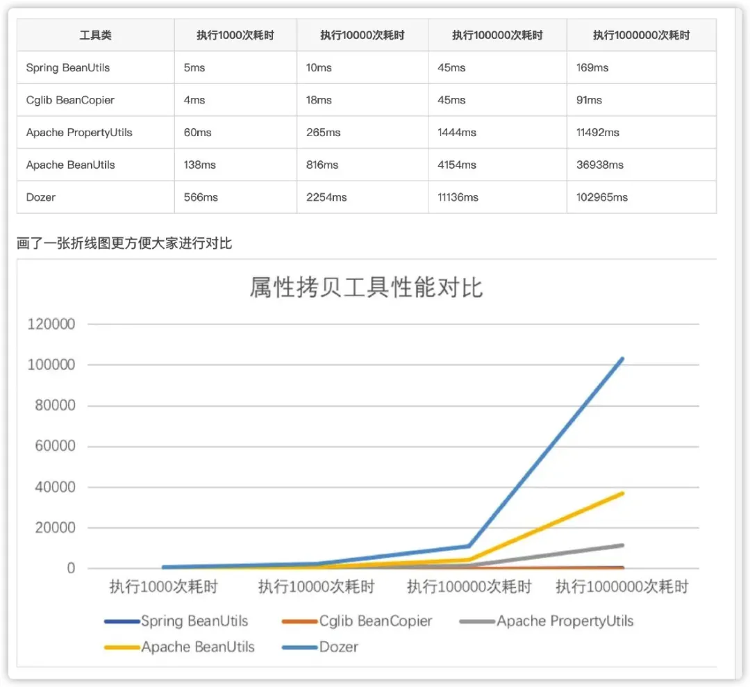

第二,当然是看工具类的性能,这些工具类的性能,网上文章介绍的比较多,阿粉就复制过来,大家可以比较一下。
可以看到 MapStruct 的性能可以说还是相当优秀。那么如果你的业务对于性能,响应等要求比较高,或者你的业务存在大数据量导入/导出的场景,而这个代码存在对象转化,那就切勿使用 Apache Beanutils, Dozer 这两个工具类。
第三,其实很大一部分应用是没有很高的性能的要求,只要工具类能提供足够的便利,就可以接受。如果你的业务中没有很复杂的的需求,那么直接使用 Spring Beanutils 就好了,毕竟 Spring 的包大部分应用都在使用,我们都无需导入其他包了。
那么如果业务存在不同类型,不同的字段名,那么可以考虑使用 orika 等这种重量级工具类。
