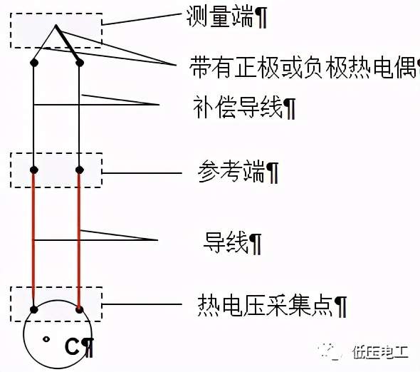

1.1 热电偶的工作原理
热电偶和热电阻一样,都是用来测量温度的。
热电偶是将两种不同金属或合金金属焊接起来,构成一个闭合回路,利用温差电势原理来测量温度的,当热电偶两种金属的两端有温度差,回路就会产生热电动势,温差越大,热电动势越大,利用测量热电动势这个原理来测量温度。
结构示意图如下:
图1 热电偶测量结构示意图
注意:如上图所示,热电偶是有正负极性的,所以需要确保这些导线连接到正确的极性,否则将会造成明显的测量误差

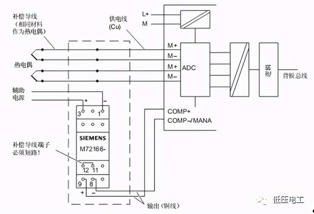

3.2.2 外部补偿—补偿盒
补偿盒方式是通过补偿盒获取热电偶的参比接点的温度,但补偿盒必须安装在热电偶的参比接点处。
补偿盒必须单独供电,电源模块必须具有充分的噪声滤波功能,例如使用接地电缆屏蔽。
补偿盒包含一个桥接电路,固定参比接点温度标定,如果实际温度与补偿温度有偏差,桥接热敏电阻会发生变化,产生正的或者负的补偿电压叠加到测量电势差信号上,从而达到补偿调节的目的。

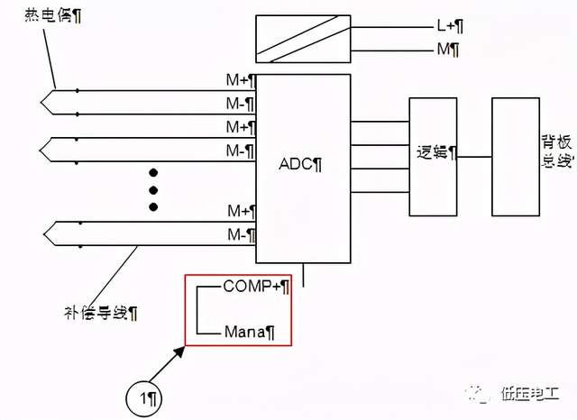

图3 S7-300模板支持接线方式
图3 类型:热电偶通过补偿导线连接到参比接点,再用铜质导线连接参比接点和模板的输入端子构成回路,同时由一个补偿盒对模板连接的所有热电偶进行公共补偿,补偿盒的9,8端子连接到模板的补偿端COMP+(10)和Mana(11),所以模板的所有通道必须连接同类型的热电偶。

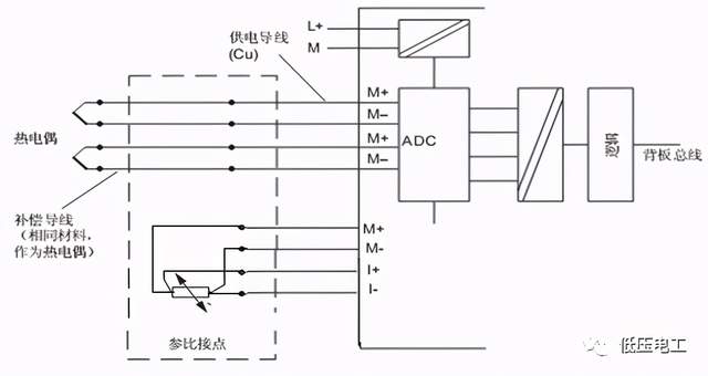

3.2.3 外部补偿—热电阻
热电阻方式是通过外接电阻温度计获取热电偶的参比接点的温度,再由模板处理然后进行温度补偿,同样热电阻必须安装在热电偶的参比接点处。
图5 S7-300模板支持方式
图5类型:参比接点电阻温度计pt100的四根线接到模板的35,36,37,38端子,对应(M+,M-,I+,I-),可测参比接点出温度范围为-25℃到85℃,
图6 S7-400模板支持方式
图6类型:参比接点电阻温度计的四根线接到模板的通道0,占用通道。
以上这两种方式,参比接点到模板的线可以用铜质导线,由于做公共补偿,只能接同类型的热电偶。

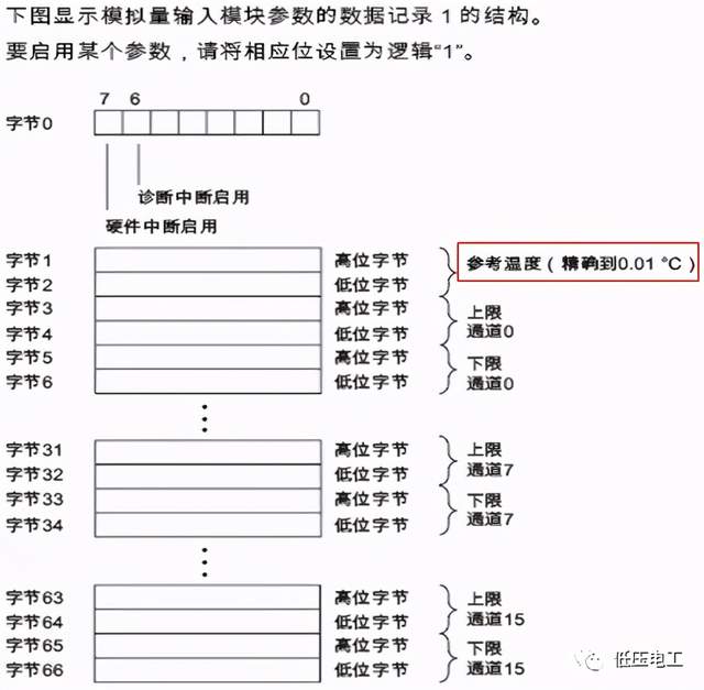

补偿过程:如图所示,模板2和1 有公共的参比接点,模板1进行外部电阻温度计补偿方式,由CPU读取RTD的温度,然后使用系统功能SFC55(WR_PARM)将温度值写入到模板2中,模板2选择固定温度补偿的方式。
SFC55只能对模板的动态参数进行修改,模拟量输入模板的静态参数(数据记录0)和动态参数(数据记录1)的参数及数据记录1的结构如下:
参数
数据记录号
参数分配方式
SFC55
STEP7
用于中断的目标CPU
测量方法
测量范围
诊断
温度单位
温度系统
噪声抑制
滤波
参比接点
周期结束中断
诊断中断启用
硬件中断启用
参考温度
上限
下限
表10 S7-400模拟量输入模板的参数
图8 S7-400模拟量输入模板的数据记录1的结构

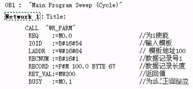

以6ES7 431-7QH00-0AB0 模拟量输入模板为例,程序块SFC55调用:
图9 SFC55系统块调用
当M0.0上升沿使能时,将写入的参数从MB100~MB166传递到输入地址为100开始的模板,修改其数据记录1的参数,同时也将参比接点的温度也写入模板的设定位置。
