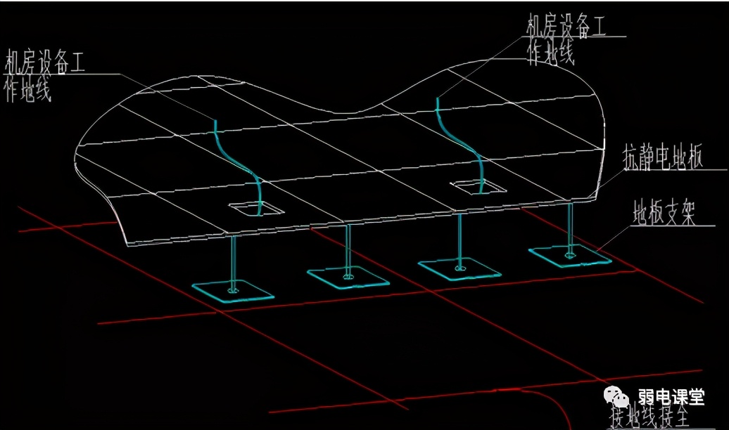

在机房内设立一环形接地汇流排,机房内的设备及机壳采用S型的等电位连接形式,连接到接地汇流排上,用50*0.5铜铂带敷设在活动地板支架下,纵横组成1200*1200网格状,在机房一周敷设30*3(40*4)的铜带,铜带配有专用接地端子,用编织软铜线机房内所有金属材质的材料都做接地,接入大楼的保护地上。

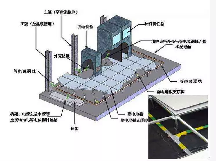

新建或翻建机房时,可利用入地混凝土立柱子内的钢筋作接地装置。在立柱内选取至少4根主筋(对角或对称的钢筋),用氧焊接通后再焊在两根伸出柱面的M12以上铜螺纹管上,作为接地端,引线至机房,与等电位接地汇流排连通,等电位接地排可设在防静电地板下面。

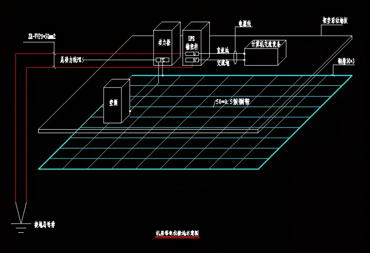

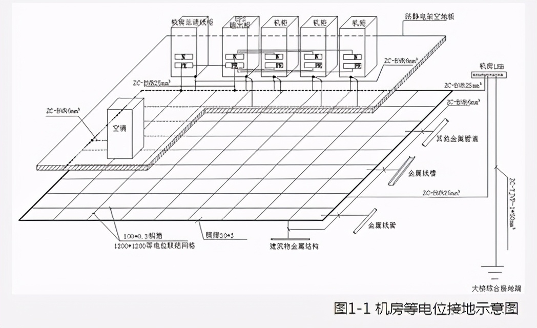

2、机房内做M网型结构均压等电位网格。机房室内等电位做法在机房地板下沿机柜一周敷设等电位铜带30×3mm²(均压环),铜带用ZR-BVR6mm2与各机房动力配电柜PE排相连,并设置100*0.3mm²铜箔等电位网格。机房动力设备的地线、动力设备的外壳、不带电的金属管道、金属线槽外壳、计算机设备外壳、防静电地板支架、吊顶龙骨、等均须用ZR-BVR6mm2与等电位铜排网络就近可靠相连。机房内设置等电位端子箱,机房内等电位端子箱采用ZR-BVR50mm²的电缆与大楼综合接地端可靠连接。机房等电位接地示意图如图1-1所示。

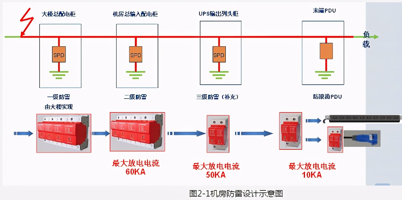

工程计算机交流配电系统采用三级防雷:
第一级在大楼低压配电室内加装防雷器,实现第一级防雷(由大楼实现)。
第二级在UPS输入配电柜内加装B级防雷器,实现第二级防雷。
第三级在机房UPS输出列头配电柜内加装C级防雷器,实现第三级防雷。
机房防雷设计示意图如图2-1所示:

电源系统防雷采用三级防雷的方式。对机房配电箱的防雷应采取不少于二级保护(细保护),既在机房的主配电箱的输入一套安装二级防雷器,在机房配电箱输出端每一路安装三级防雷器。即在配电柜中总开关前端安装二级防雷器,这样既节省空间,又起到了美观、易维护的作用,并分别在市电配电柜、UPS配电柜各自的总开关前端安装三级防雷器,以保护机房内的设备。

在机房活动地板下方安装铜排网,将机房所有计算机系统非带电壳体接入铜排网并由此引入大地。机房接地系统采用专用接地系统,专用接地系统由大楼提供,接地电阻≤1Ω。
2、机房内等电位接地具体做法:
用3mm×30mm的铜带,在机房活动地板下交叉排成方格,其交叉点与活动地板支撑的位置交错排列,交点处压接在一起,并在铜带下用垫绝缘子固定。在机房离墙400mm的距离沿墙采用3mm×30mm紫铜条造成一个M型或S型的地网,紫铜条间的接驳位用10mm镙母压接后烧铜焊,通过35mm2铜缆引下线驳接建筑物的联合接地体,这样就形成一个法拉第笼式接地系统,并保证接地电阻不大于1Ω。
机房等电位连接:将天花龙骨、墙身龙骨、活动地板支架、非计算机系统的管、金属的门、窗等均做等电位连接,并分别取多点通过16m m2的地线接入机房接地铜排网。

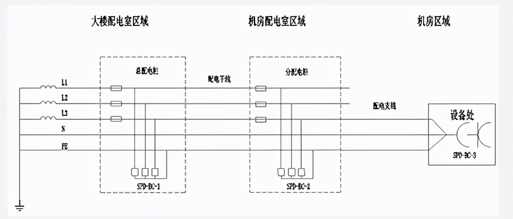

(1)、对于网络集成系统的电源线防护,首先,进入系统总配电房的电源进线,应采用金属铠装电缆敷设,电缆铠装层的两端应良好接地;如果电缆没有铠装层,则就将电缆穿钢管埋地,钢管两端接地,埋地的长度应不小于15米。由总配电房至各大楼的配电箱以及机房楼层配电箱的电力线路,均应采用金属铠装电缆进行敷设。这样可以大大减少电源线感应过电压的可能性。
(2)、在电源线路上安装电源防雷器,是必不可少的防护措施。根据IEC防雷规范中有关防雷分区的要求,将电源系统分为三级保护。
① 可在系统总配电房的配电变压器低压侧安装流通容量80KA~100KA的一级电源防雷箱。
② 在各大楼的总配电箱安装通流容量为60KA~80KA的二级电源防雷箱;
③ 在机房的重要设备(如交换机、服务器、UPS等)的电源进线处安装通流容量20~40KA的三级电源防雷器;
④ 在机房控制中心硬盘刻录机及电视墙设备电源处用插座式防雷器。
所有防雷器均应良好接地。选用防雷器要注意接口的形式和接地的可靠性,重要场所应设置专用的接地线,切不可将防雷接地线与避雷针接地线并接,且要尽量远离、分开入地。

在机房防静电地板下,沿着地面上布置40*3紫铜排,形成闭合环接地汇流母排。将配电箱金属外壳、电源地、避雷器地、机柜外壳、金属屏蔽线槽、门窗等穿过各防雷区交界的金属部件和系统设备的外壳,以及对防静电地板下的隔离架进行多点等电位接地就进至汇流排。并采用等电位连接线4-10mm2铜芯线螺栓紧固的线夹作为连接材料。同时在机房找出建筑物主钢筋,经测试确与避雷带连接良好,用14mm镀锌圆钢通过铜铁转换接头将接地汇流母排与之连接起来。形成等电位。采用联合接地网,目的是消除各地网之间的电位差,保证设备不因雷电的反击而损坏。
