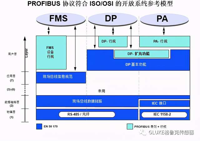

Profibus总线是第一个国际开放性独立生产商的标准现场总线,它即可以用于高速并且对于时间苛求的数据传输,也可以用于大范围的复杂通信场合。应用领域包括冶金行业、制造业、过程控制和楼宇自动化等(依照EN 50170)。
Profibus有三个版本:Profibus FMS, Profibus PA 和 Profibus DP。
Profibus-FMS (Fieldbus Message Specification) 适用于现场区域里面向对象的数据交换。
Profibus-PA (Process automation)适用于Profibus的过程自动化,将自动化系统和过程控制系统与压力、湿度和流量、液位变送器等现场设备连接起来,可用于本安或非本安区域。
Profibus-DP(decentral peripherie)用于楼宇和制造自动化现场快速数据交换。特别适用于可编程控制器与现场级分散的I/O设备之间的通信。

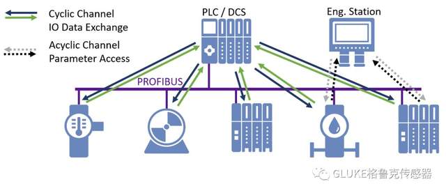

架构
Profibus系统由一个或多个主控和一个或多个受控组成。经过总线线缆和总线插头连接。总线区段最多有32个现场设备组成。如果需要连更多设备,通过中继器(信号发大器)能连至更多的总线区段。在每个总线区段末端必须要有一个终端电阻器。
若干受控可被一个主控操作,受控数量依赖于主控内存架构。Profibus系统最大配置可达126站点。控制系统的连接模块或PC接口卡通常可用来实现主控功能。典型的受控设备是传感器、驱动器、换能器或显示单元。在Profibus系统中格鲁克编码器是作为受控单元。
基本原理
利用软件配置工具,生成一个数据库,其含有网络结构必要的配置和参数数据. 当Profibus系统通电时,主控访问此数据库并传送配置数据到适当的用户。当此数据被个人用户接收并储存后,系统切换到数据交换模式。Profibus按照带令牌传递的主、从原则方式运行。主控管理控制总线流量。主、从站之间输入数据的请求和输出数据记录操作是循环执行的。如有数个主控存在,通过交换令牌来管制访问权。

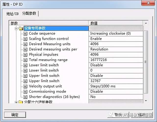

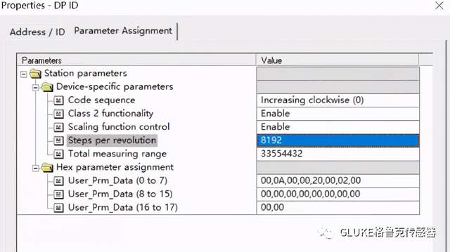

特性
有Profibus接口的格鲁克编码器在Profibus上作为受控单元运行。通过使用GSD文件(电子数据单表electronic data sheet)可进行简洁易了的配置操作。在开始配置时,设备地址(用来准确区分编码器)和设备类被确定。
编码器类
专业总线用户组织The professional bus user organization (PNO)描述了强制性编码器描述集,命名为class 1和class 2。旋转绝对型编码器 class 1不可以被参数化。旋转绝对型编码器class 2 可以被参数化。另外,格鲁克旋转编码器可提供附加的功能(如:速度输出),在进行配置时,可以进行选择使用。
设计工具
设备类的选择同样决定了输入输出数据的长度。当选择完设备类后,适当的参数(如:精度,转动方向,软件限位开关,等)被存到数据库中,当系统启动时,被传送至旋转编码器。可从旋转编码器中读取数据(如:位置量)或者向编码器写入数据(如:预设值)。配置时确定输入输出地址,波特率同样可被确定,波特率会被旋转编码器自动侦测到。此系统无需更多的调整。
