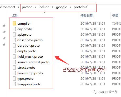

言归正传,在实际使用Protobuf过程中,我发现Protobuf不但可以编写描述消息(Message)的内容,同时可以表述其他方法(类似Rpc中的方法),主要是gRpc中看到的。同时在Protobuf 代码生成工具的包中,有一个这样的目录,一致以来都没搞明白是做什么用的,如下图:

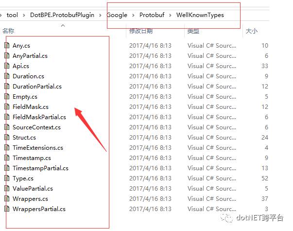

在目录中存在大量已经定义好的proto文件,其实这些文件是Protobuf的描述文件,类似元数据。用本身的语法描述本身,同时通过这些文件生成对应的语言的元数据类等代码,比如在C#版本的Google.Protobuf中就能看到上述描述文件生成的类,如下图所示
而这些描述文件中最重要的文件 就是descriptor.proto 这个文件,这个文件是整个proto语法的描述类,描述了实际Protobuf各层次语法的结构,来一起看一下这个文件的一些代码, 上面这个代码描述了proto文件定义的语法定义,如前面两个字段意思是可选的name,可选的package字段,中间是描述可多个message_type(Message),service(Rpc Service) ,enum_type(枚举)等定义,然后一层层分解下去。 基本上就可以了解Protobuf语法的全貌和扩展点了
