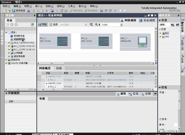

在图形化的网络图形视区中,可以很方便的将具有联网能力的设备进行组网。下面我们就简单介绍如何进行组态网络连接。

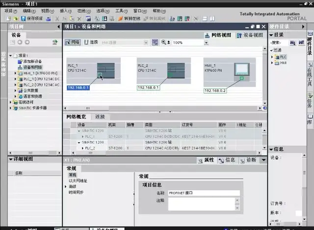

1.组态网络
例如有两个S7-1200 PLC和一个HMI设备。

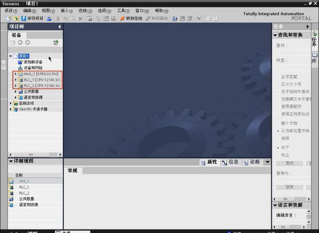

在这里我们可以看到项目中的所有设备。
单击菜单栏中的显示地址标签按钮,可以看到每台设备的IP地址,其中两台PLC设备的IP地址相同。

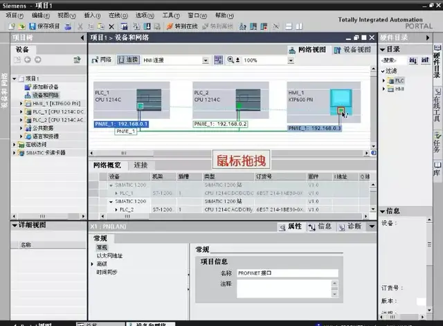

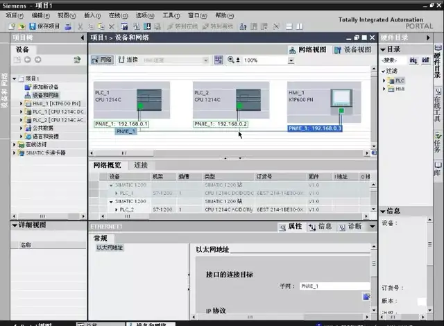

鼠标放在其中一个设备的网口位置,拖动到其他设备的网口位置上,则会自动分配IP地址。

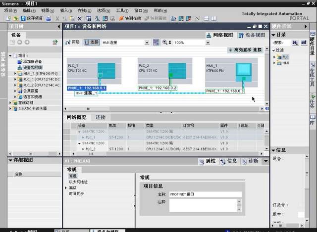

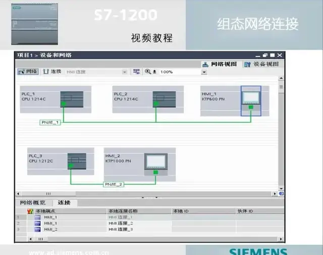

2.组态HMI连接

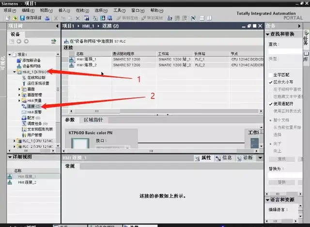

为了实现HMI和PLC的通信,必须组态HMI与PLC的连接。点击菜单栏中的“连接”,切换到该页面。
鼠标拖拽网口连线。
同理完成第二个PLC与HMI的连接。
打开HMI的连接,刚才在网络视图中创建的HMI连接,自动添加到该设备的连接表中。
