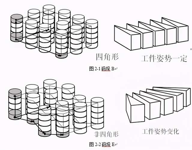

2. 码垛的种类

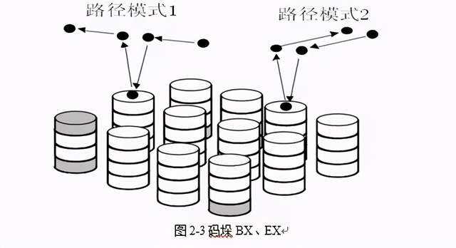

码垛 B:包括码垛B(单路径模式)和码垛BX(多路径模式) 适用于工件姿势恒定,堆叠时的底面形状为直线或四角形。码垛 E:包括码垛E(单路径模式)和码垛EX(多路径模式)
适用于复杂的堆叠模式(工件姿势改变,堆叠时的底面形状不是四角形)。

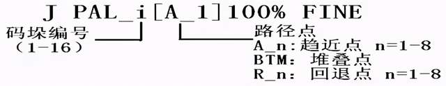

3. 码垛指令
(1)码垛指令格式:码垛指令基于码垛寄存器的值,根据堆叠模式计算当前 的堆叠点位置,并根据路径模式计算当前的路径,改写码垛动作指令的位置 数据。
(2)码垛动作指令:以使用具有趋近点、堆叠点、回退点的路径点作为位置 数据的动作指令,是码垛专用的动作指令。该位置数据通过码垛指令每次都 被改写。
(3)码垛结束指令:计算下一个堆叠点,改写码垛寄存器的值。
(4)码垛寄存器:用于码垛的控制。进行堆叠点的指定、比较、分支等。

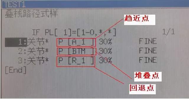

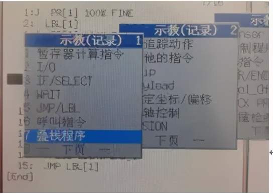

4. 码垛示教
(1)选择码垛程序

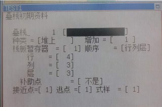

(2)输入堆栈初始数据

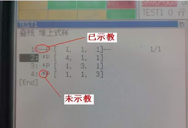

(3)示教堆上样式
(4)示教路径模式

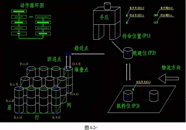

5. 码垛作业课题演示
如图 4-1、4-2 所示动作循环,在输送带 P3 进行工件抓取,在托盘上进行 码垛。
用示教器编写程序,程序如下:

10:PALLETIZING-B_1
11:J PAL_1[A_1] 80% FINE ;移动至趋近点
12:L PAL_1[BTM] 100mm/sec FINE ;移动至堆叠点
13:RO[10]=ON ;抓手张开阀 ON
14:WAIT RI[10]=ON ;等待抓手张开开关 ON
15:RO[10]=OFF ;抓手张开阀 OFF
16:L PAL_1[R_1] 100mm/sec FINE ;移动至回退点
17:PALLETIZING-END_1
18:JUMP LBL[1] ;跳转至标签 1
