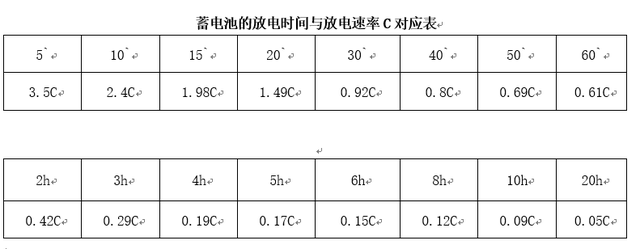

2、根据所选的蓄电池组的后备时间,查出所需的电池组的放电速率值C,
然后根据:
电池组的标称容量= I最大/C
算出电池的标称容量。
举例
型号:三进三出高频系列 100KVA,输出功率因数Cosф:0.8 直流电压:480V(电池低压保护:420V) 效率:93% 后备时间:2小时,每一电池组额定节数N:40节。
电流法
I最大=Pcosф/(η*E临界*N)= 100*1000*0.8/0.93*10.5*40 =204.8A
电池组的标称容量AH= I最大/C = 204.8/0.42= 487.6AH
(C值取至于蓄电池的放电时间与放电速率C对应表,0.42对应的是2h,可以查看上表)
因此, 电池组的标称容量AH487.6AH,需要选用12V100AH 40节 并联5组。

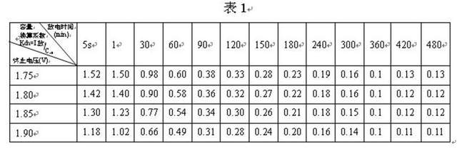

台达NT系列80KVA UPS 后备时间30min,选用DCF126-
12系列电池。计算电池容量?
  台达NT80KVA UPS直流终止电压为300V及U临界=300V,直流电压为348V电池组选用29只12V电池,故N=29,n=6, U终压=1.75v UPS的功率因子Pf =0.8,逆变器转换效率η=0.95,DCF126-12系列电池放电30min终止电压1.75V/CELL是放电速率?=0.98(以上数据均应用台达UPSDCF126电池性能技术参数)
恒功率法
P(W)={P(VA)*Pf}/η
={80*1000*0.8}/0.95=67368.4(W)
Pnc=P(W)/(N*n)
=67368.4 /(29*6)=387.2(W)
  查台达DCF126-12系列电池恒功率表可知
  DCF126-12/120电池终止电压为1.75v时放电30min电池提供功率为217W(数据是引用上面台达DCF126电池型录恒功率放电特性表)。
  电池组数量=387.2/217=1.78组。
  即:选用2组120AH,共58节120AH电池。
