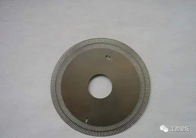

光电编码器是在一个很薄很轻的圆盘子上,通过紧密仪器来腐蚀雕刻了很多条细小的缝,相当于把一个360度,细分成很多等分,比如成1024组,这样每组之间的角度差是360/1024度=0.3515625度。
然后有个精密的发光源,安装在码盘的一面,码盘的另外一面,会有个接收器之类的,使用了光敏电阻这些元件加放大和整形电路组成,这样码盘转动时候,有缝隙的地方会透光过去。
接收器会瞬间收到光脉冲,经过电路处理后,输出一个电脉冲信号,这样码盘旋转了一周,会对应输出1024个脉冲,第一个脉冲位置如果是0,第二个脉冲位置就是0.3515625°,第三个脉冲位置是0.3515625°*2。

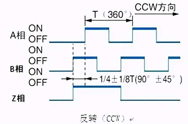

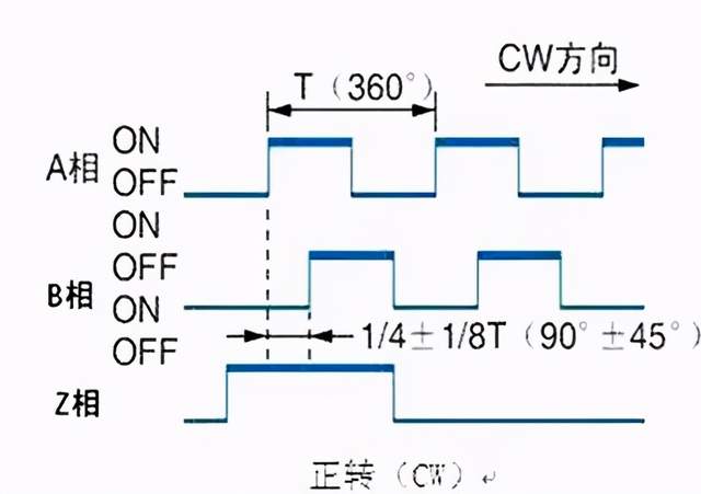

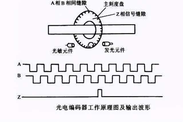

但是编码器是圆的,如果无限制旋转下去,角度会无穷大,所以设计了一种增量型的编码器,转一圈,会输出三组信号ABZ,其中AB是一样的脉冲。

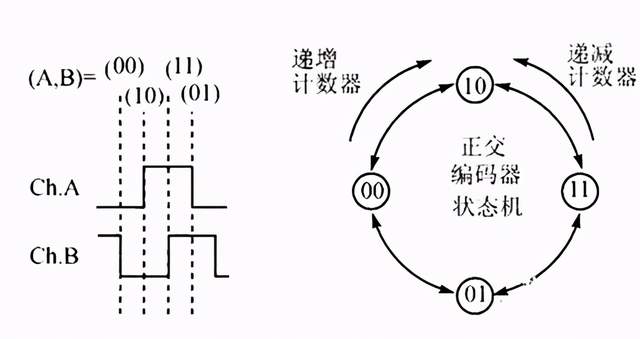

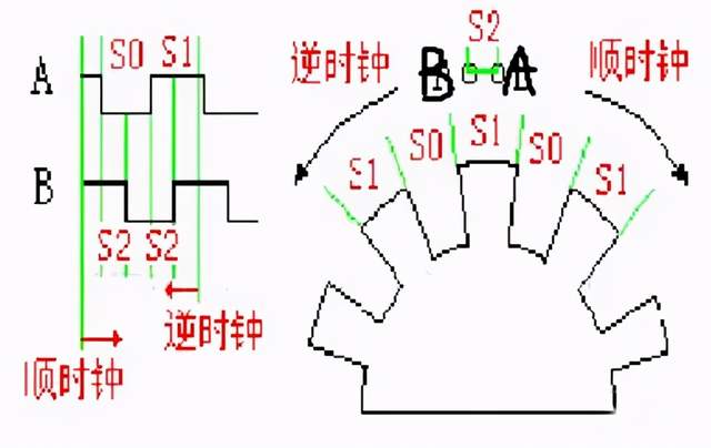

比如上边说的一圈有1024个脉冲,AB相脉冲对应一圈内的圆周角度,而且两种脉冲是处于正交状态的,如果是正反转,通过判断AB相脉冲的上升沿和下降沿的先后顺序,就可以知道编码器当前是顺时针还是逆时针方向旋转的,
另外有个Z相脉冲,是因为圆周虽然会不停转下去,角度会无穷无尽,但是都是一周一周的重复而已,零相脉冲固定在圆周某个位置,编码器每转一圈,只输出一个零相脉冲。
这样如果以Z相脉冲为基准点,这样每次读到这个脉冲时候,系统就清零一次,就可以让角度最大值控制在360°以内,相当于一个零基准点了。

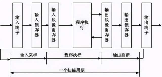

但是因为这种开关量的频率太高了,所以PLC的普通I/O口是无法准确读到这些脉冲的个数的,因为PLC工作过程中存在扫描周期,需要每个一段时间才去刷新一下普通I/O口的数据,而编码器的精度太高了,单位时间内输出的脉冲个数太多,普通I/O是无法胜任的。

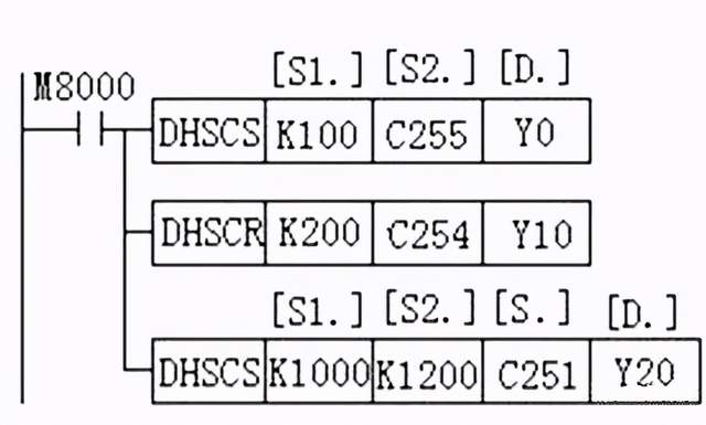

一般PLC会设计有高速计数端口,本质是利用了底层单片机硬件逻辑来完成这些编码器计数的,避开了扫描周期问题,PLC都设计有专门的高速计数指令,使用的时候,直接调用这些指令就可以读到当前的脉冲值了。
但是脉冲的计算和输出上,由于扫描周期存在,往往也会存在着滞后影响,如果用来控制一些执行机构,比如气缸来动作裁切动作,这样要考虑提前量的补偿问题。

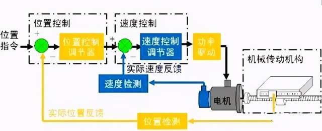

提醒一下,如果想用PLC来控制伺服或者步进系统,往往并不需要通过编码器反馈来判断位置,通过一些PLS指令之类的来发出位置脉冲给伺服驱动器,位置环在伺服驱动器内部构成就好。
而PLC这边只是一个指令机构,并没有构成位置闭环,当然如果是专门定位模块控制,使用了NC之类的控制方式,是可以在里边构建位置闭环的。
