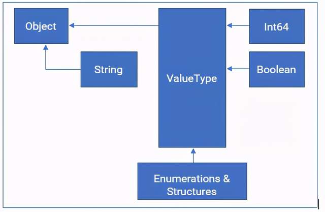

查看下图,您可以直观地看到 CLR 的类型系统:
值类型和引用类型都是 CLR 的基本构建块,这种优雅的类型系统在 .NET 4.0 和动态类型之前就有了。我建议您在使用 C# 中的类型时,在脑海中记住这张图。那么,DLR 是如何适应这张图的呢?

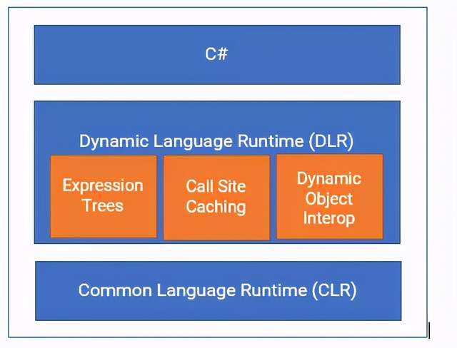

要了解 DLR 和 CLR 是如何结合在一起的,请看下图:
DLR 位于 CLR 之上。回想一下,我说过的每种类型都是从 System.Object 派生而来的。嗯,这句话对于 CLR 是适用的,但是对于 DLR 呢?我们使用下面的程序来测试一下这个理论:

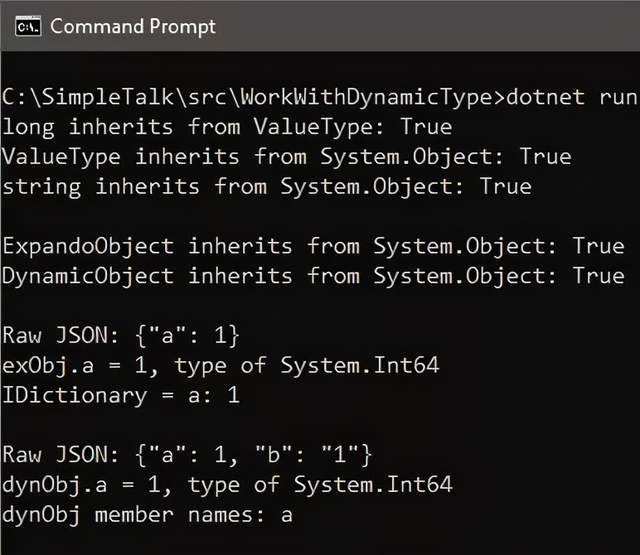

看一下在控制台的结果截图:
