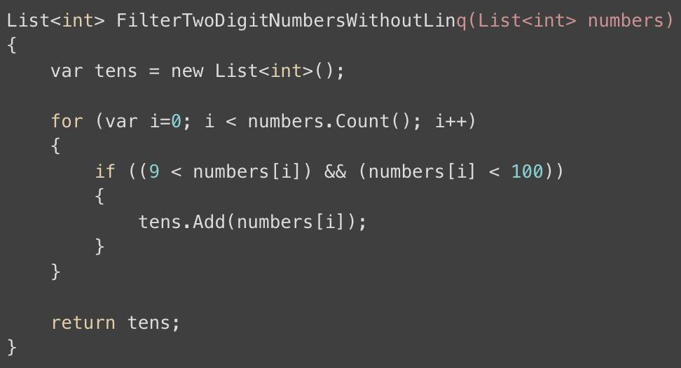

例如,我们来看看这个代码,用于在 C# 中从列表中过滤 2 位数。
首先,在不使用 LINQ 的情况下:

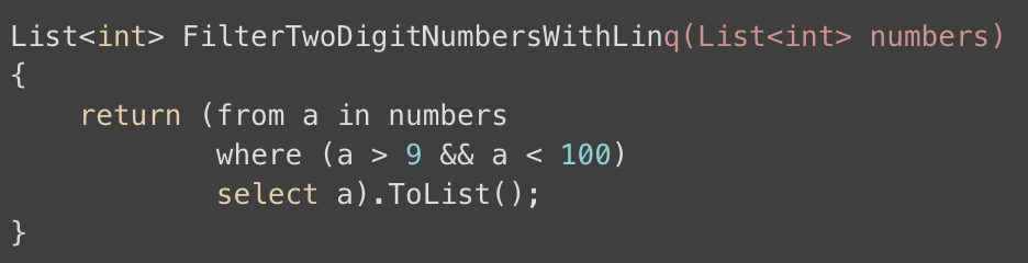

如果使用 LINQ 查询语法形式:

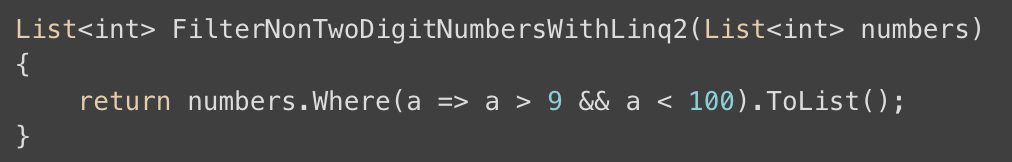

或者是方法语法形式:
这里两种语法都是正确的,唯一的区别就是查询语法看起来更像是 SQL 语句而方法语法使用 lambda 表达式(当然,看起来很像我们在 Java 里写的某些代码)
综述:LINQ 所依赖的许多特性,如 lambda 表达式(就 LINQ 来说非常有用),已经在 Java 中有了等效的实现,尽管我们可以使用流和 lambda 来查询数据,但 LINQ 简化了整个过程并且移除了很多在 Java 中存在的冗余代码。

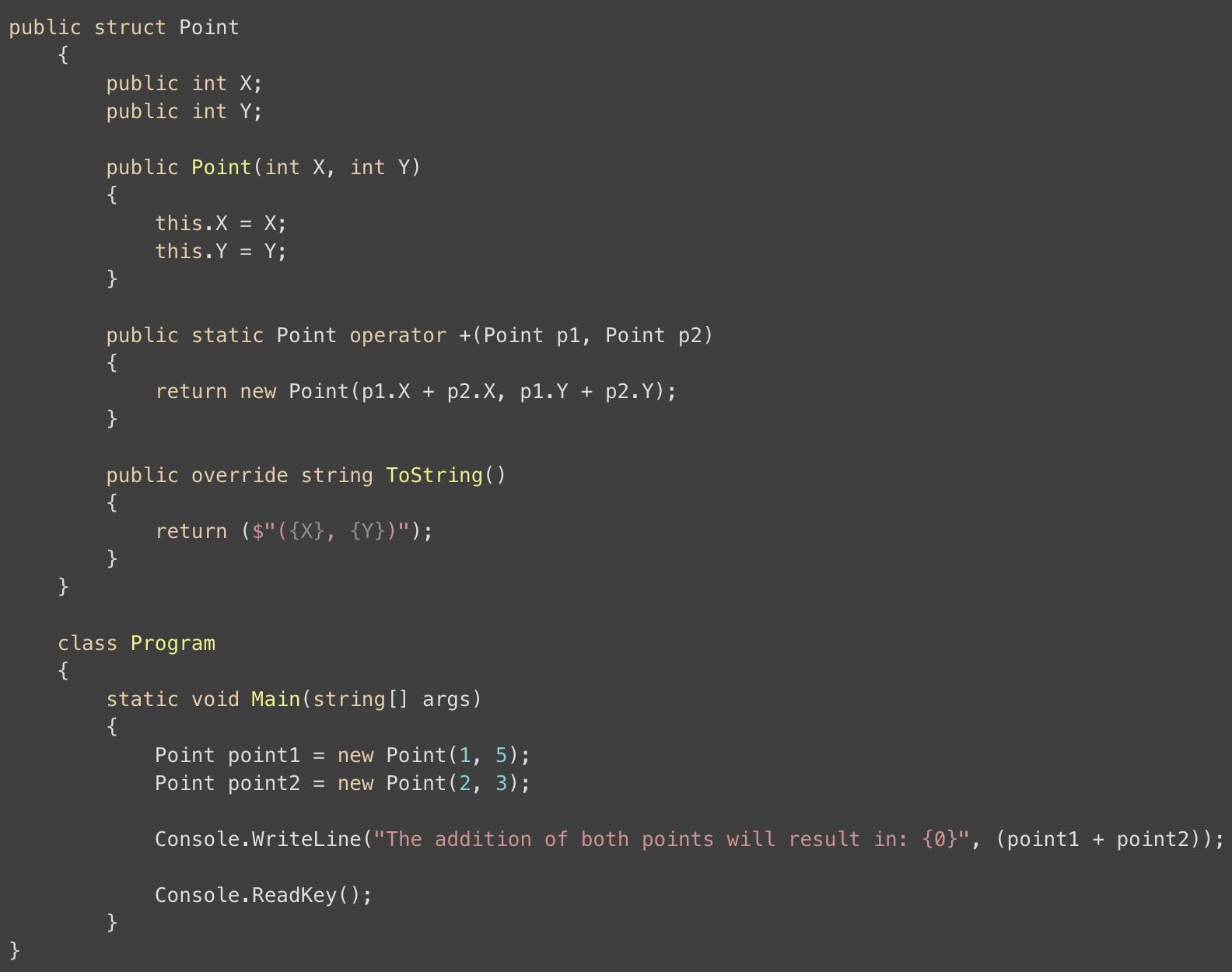

Struct
C# 中的结构体类似于类。实际上,一个 struct 甚至可以被认为是一个“轻量级类”,因为它可以包含构造函数、常量、方法等等。一个结构体和一个类之间最大的区别在于结构是值类型,而类是引用类型。
相比于创建类,编写结构体最重要的好处是在构造一个值类型时比在构造引用类型时更容易确保值语义。如 Microsoft 的文档所述,“struct 类型的变量直接包含结构体的数据,而类类型的变量包含对数据的引用。”因此,对比使用类时,使用结构体的好处之一是,从代码的其他部分更改其值的唯一方法是将其作为参考进行显式传递。
微软的开发人员建议对于那些小于 16 字节、生命周期短、不改变的而且不常装箱的类型,使用结构体(struct)而不是类(class)。在这种情况下,使用结构体可能会比使用类更有效率,因为它会保存在栈而不是堆中。
比如:
小结:很多情况下使用结构体可以节省内存分配和释放的时间,这确实很有吸引力。然而事实是值类型拥有自己的存储空间。无论结构体拥有如何明显的优点和缺点,这在 Java 中都不需要操心。

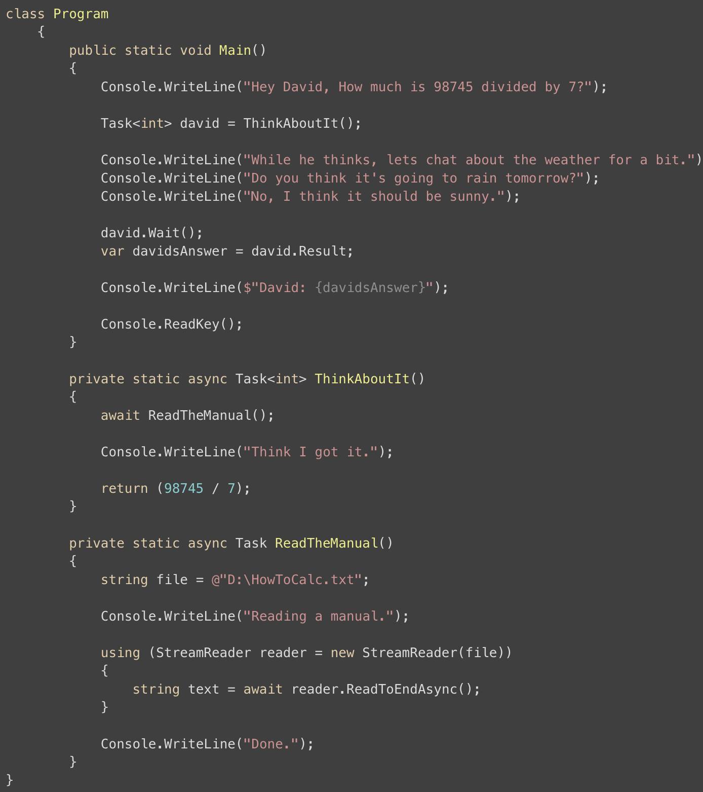

在一段代码中调用 async,或者更明确地调用方法,这个方法都会在另一个线程上执行,不会阻塞当前线程。当代码运行到 await 命令的时候,它会继续运行(await 的语句)。如果这时 async 代码还没有完成,那么执行中的程序会返回到调用点。
这有助于提高应用程序总体的响应速度,以及减少性能瓶颈。在应用程序访问 Web 和进行所有 UI 相关的活动时,使用异步程序非常重要。相对于以前的异步编程实现,使用 async/await 可以保留你代码的逻辑结构,而编译器则会担负起以前由开发者担负的重担。
示例:
输出:
概要:CompletableFutures 无疑可以使我们更趋近于拥有等效于 C# 和 Java 所拥有的异步编程中的能力。尽管如此,使用它所带来的复杂性使其易用度不能与使用 async /await 关键字进行的实现相提并论。
