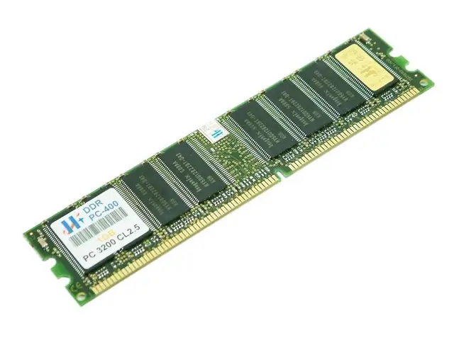

在讲数据结构之前,和大家先一起回顾下内存的物理结构是啥,内存的物理结构比较简单,大部分人都见过内存条:
抽象出来之后的内存条模型:

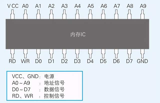

内存实际上是一种名为内存IC的电子元件,内存IC中有电源、地址信号、数据信号、控制信号等用于输入输出的大量引脚(IC的引脚),通过为其指定地址,来进行数据的读写。VCC和GND是电源,A0~A9是地址信号的引脚,D0~D7是数据信号的引脚,RD和WR是控制信号的引脚。将电源连接到VCC和GND后,就可以给其他引脚传递比如0或者1这样的信号。大多数情况下,+ 5V的直流电压表示1,0V表示0。
上面的内存IC能存储多少数据呢,数据信号引脚有D0~D7共八个,表示一次可以输入输出8位(=1字节)的数据。此外,地址信号引脚有A0~A9共十个,表示可以指定0000000000~1111111111共1024个地址。而地址用来表示数据的存储场所,因此我们可以得出这个内存IC中可以存储1024个1字节的数据。因为1024=1K,所以该内存IC的容量就是1KB。

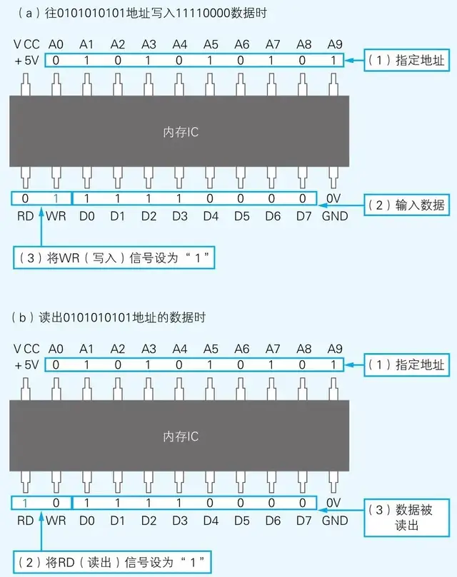

内存的写入的实现,我们继续来看刚才所说的1KB的内存IC。首先,我们假设要往该内存IC中写入1字节的数据。为了实现该目的,可以给VCC接入+5V,给GND接入0V的电源,并使用A0~A9的地址信号来指定数据的存储场所,然后再把数据的值输入给D0~D7的数据信号,并把WR(write=写入的简写)信号设定成1。执行完这些操作,就可以在内存IC内部写入数据(如下图中的a)了。
内存的读取的实现,读出数据时,只需通过A0~A9的地址信号指定数据的存储场所,然后再将RD(read=读出的简写)信号设成1即可。执行完这些操作,指定地址中存储的数据就会被输出到D0~D7的数据信号引脚(下图中的b)中。
另外,像WR和RD这样可以让IC运行的信号称为控制信号。其中,当WR和RD同时为0时,写入和读出的操作都无法进行。
内存IC内部有大量可以存储8位数据的地方,通过地址指定这些场所,之后即可进行数据的读写。

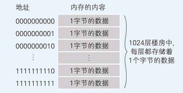

内存的逻辑模型

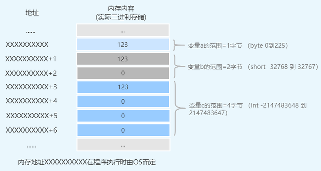

内存的逻辑模型可以简单理解为每层都存储着数据的楼房,在这个楼房中,1层可以存储1个字节的数据,楼层号表示的就是地址。同时并不需要过多地关注内存IC的电源和控制信号等。当内存为1KB时,表示有1024层的楼房(编程语言的数据类型空间没有在这里体现):
在程序中,可以指定数据类型的占用空间的大小(占用的楼层数),程序定义三个变量,内存实际存放的空间如下:
// 定义变量byte a=123; short b=123; int c=123;
其中,字节是二进制数据的单位,常用的字节是8位的字节,即包含8位的二进制数,因此,4字节就是32位,一个字节有符号代表2^7=128 ,无符号代表2^8=256。

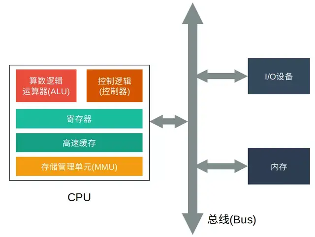

下图是CPU和计算机的基本架构,我们以此图来说明物理/逻辑地址在CPU和计算机中如何被解析处理的:
  • CPU中的算数逻辑单元看到的都是逻辑地址
  • 当CPU需要把数据写入内存或从内存中读取时,MMU会把逻辑地址转换成对应的物理地址
  • 控制逻辑把数据、操作请求和物理地址发送到总线,分为读请求和写请求(写请求,则把数据写入内存,读请求,则把数据从内存中读取发送给CPU)
  • MMU负责逻辑地址和物理地址之间的转换
  • 操作系统负责建立逻辑地址和物理地址之间的映射关系Windows使用了虚拟寻址系统技术,把程序的可用内存地址映射到硬件内存中的实际地址中,这些任务完全由Windows后台管理,实际结果是32位处理器上的每个进程都可以使用4GB的内存,有2G的用户模式内存(无论计算机上有多少硬盘空间(在64位处理器上这个数值会更大))。这个4GB内存,2G用户模式内存也叫虚拟地址空间,或叫虚拟内存

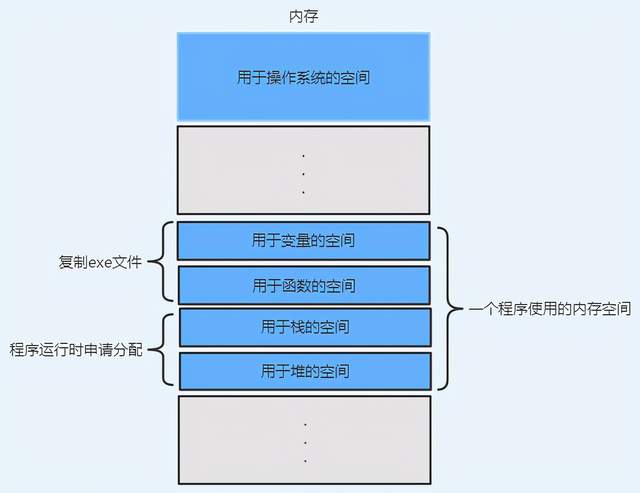

exe文件中并不存在栈和堆的组。栈和堆需要的内存空间是在exe文件加载到内存后开始运行时得到分配的。因而,内存中的程序,就是由用于变量(全局变量,静态变量,常量)的内存空间,用于函数的内存空间,用于栈的内存空间,用于堆的内存空间这4部分构成的。当然在内存中,加载windowds等操作系统的内存空间又是另外一回事了。
如下图所示:
栈及堆的相似之处在于,他们的内存空间都是在程序运行时得到申请分配的。不过,在内存的使用方法上,二者存在些许不同。栈中对数据进行存储和舍弃(清理处理)的代码,是由编译器自动生成的,因此不需要程序员的参与。使用栈的数据的内存空间,每当函数被调用时都会得到申请分配,并在函数处理完毕后自动释放。与此相对,堆的内存空间,则要根据程序员编写的程序,来明确进行申请分配或释放。根据编程语言的不同,对堆用的内存空间进行申请分配和释放的程序的编写方法也是多种多样的。

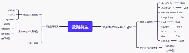

C#数据层次结构
数据类型如下如图所示:
数据类型分:值类型和引用类型。值类型存放在栈(堆栈)中,引用类型先在栈中存放对应的引用地址,然后在堆(托管堆)中分配空间存放数据。

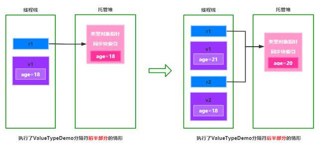

下面通过例子来演示引用类型和值类型的区别:
// 引用类型-类类型class StudentRef{   public int age;}// 值类型-结构体类型struct StudentVal{   public int age;}static void ValueTypeDemo(){    StudentRef r1=new StudentRef(); //在堆上分配    StudentVal v1=new StudentVal(); //在栈上分配    r1.age=18;                      //提领指针    v1.age=18;                     //在栈上修改    Console.WriteLine(r1.age);      // 显示"18"    Console.WriteLine(v1.age);      // 同样显示"18"    // ****** 分割符 ******//    StudentRef r2=r1;               // 只复制引用    StudentVal v2=v1;               // 在栈上分配并复制成员    r1.age =20;                     // r1.age 和 r2.age 都会更改为20    v1.age =21;                     // v1.age 会更改为 21,v2.age 的值不会更改,为18}
如图:(对象指针的作用是用来关联对象,同步索引的作用是用来完成同步(比如线程同步))

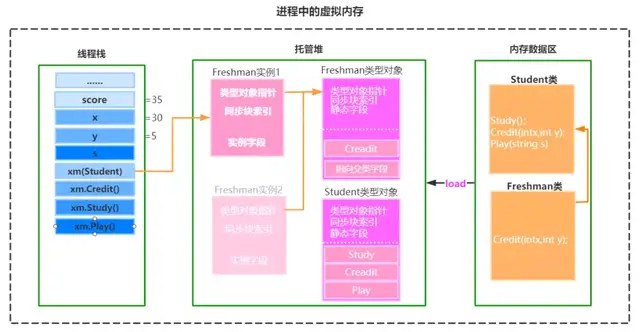

//定义一个学生的基类class Student{    public void Study(){        Console.WriteLine("学习!");    }     public virtual int Credit(int x,int y){        Console.WriteLine($"总学分:{x+y},必修:{x},选修:{y}");        return x+y;    }    public static void Play(string s){         Console.WriteLine("玩耍:"+s);    }}//大一学生class Freshman:Student{    //重写学分的方法    public override int Credit(int x,int y){        Console.WriteLine($"大一学生总学分:{x+y}");        return x+y;    }}//实例化小明对象:public void XiaoMing(){    int score;                 //1.总学分        //小明是大一学生    Student xm=new Freshman(); //2.实例化对象    score=xm.Credit(30,5);     //3.调用虚方法,实际调用子类重写之后的方法    xm.Study();                //4.调用实例方法    xm.Play("游戏");           //5.调用静态方法,内存中,不管有多少个实例对象,静态成员只有一份 // 第2个实例对象:小花    // Student xh=new Freshman(); //体现在图中的Freshman实例2}
如图:
说明:
  • 进程启动,CLR加载到其中,托管堆初始化,创建线程(1M的栈空间),线程已经执行一些代码,后调用XiaoMing()方法时,JIT编译器将方法中的IL代码转换为本机CPU指令,加载方法中定义的类型涉及到的程序集,CLR提取相关数据到内存数据区,并初始化/创建一些数据结构来表示类型本身
  • 在执行XiaoMing()方法之前,参数类型,变量类型已经创建完成(常用类型先加载)
  • 类型对象指针和同步块索引是每个对象都有的成员,每个类型对象都包含一个方法表,在方法表中,类型定义的每个方法都有对应的记录项Student类型有3个方法记录项,Freshman类型只有一个,因为继承关系,Freshman类型有专门的字段来引用基类型(其他类型同样有),可以让JIT编译器追溯类层次结构(一直追溯到Object)
