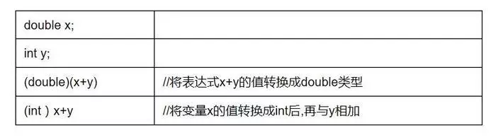

所谓强制类型转换指的是使用强制类型转换运算符,将一个变量或表达式转化成所需的类型,其基本语法格式如下所示:
(类型名)(表达式)
在上述格式中,类型名和表达式都需要用括号括起来,具体示例如下:
上述讲解的两种类型转换,看起来简单,但在使用时需要注意以下几个细节:
