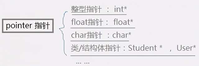

我们知道:C语言中的数组是指一类类型,数组具体区分为 int 类型数组,double类型数组,char数组 等等。
同样指针这个概念也泛指一类数据类型,int指针类型,double指针类型,char指针类型等等。

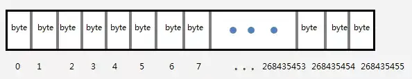

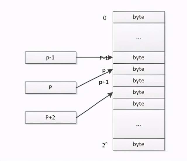

也就是说,内存是一个很大的,线性的字节数组(平坦寻址)。每一个字节都是固定的大小,由8个二进制位组成。
最关键的是,每一个字节都有一个唯一的编号,编号从0开始,一直到最后一个字节。
如上图中,这是一个256M的内存,他一共有256x1024x1024 = 268435456个字节,那么它的地址范围就是 0 ~268435455 。

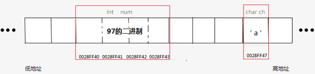

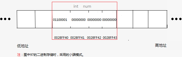

我们可以大致画出变量ch和num在内存模型中的存储。(假设 char占1个字节,int占4字节)
变量和内存
为了简单起见,这里就用上面例子中的 int num = 97 这个局部变量来分析变量在内存中的存储模型。
已知:num的类型是int,占用了4个字节的内存空间,其值是97,地址是0028FF40。我们从以下几个方面去分析。
1、内存的数据
内存的数据就是变量的值对应的二进制,一切都是二进制。
97的二进制是 : 00000000 00000000 00000000 0110000 , 但使用的小端模式存储时,低位数据存放在低地址,所以图中画的时候是倒过来的。

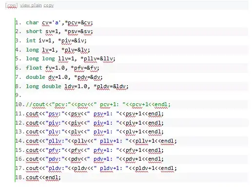

N多的面试会考这种东西了:

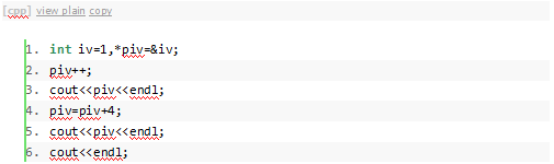

Type *p; p++;
然后问你p的值变化了多少。
其实,也可以认为这是在考编译器的基本知识。因此p的值并不像表面看到的+1那么简单,编译器实际上对p进行的是加sizeof(Type)的操作。
看一个一段代码的测试结果:
这里注释掉char一行的原因是因为cout<<(char*)会被当成字符串输出,而不是char的地址)
执行结果:
观察结果,可以看出,他们的增长结果分别是:
2sizeof(short))         4sizeof(int))        4sizeof(long))         8sizeof(long long))         4sizeof(float))         8sizeof(double))         12sizeof(long double))
喏,增加的值是不是sizeof(Type)呢?别的什么struct,class之类的,就不验证你,有兴趣的自己去验证。

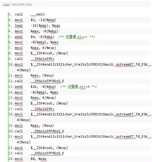

我们再对这样的一段代码进行汇编,查看编译器是如何进行指针的加法操作的:
汇编结果:
注意看注释部分的结果,我们看到,piv的值显示加了4(sizeof(int)),然后又加了16(4*sizeof(int))。

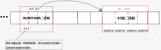

用来保存指针的变量,就是指针变量。
如果指针变量p1保存了变量 num的地址,则就说:p1指向了变量num,也可以说p1指向了num所在的内存块 ,这种指向关系,在图中一般用 箭头表示。
上图中,指针变量p1指向了num所在的内存块 ,即从地址0028FF40开始的4个byte 的内存块。

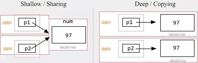

指针之间的赋值
指针赋值和int变量赋值一样,就是将地址的值拷贝给另外一个。
指针之间的赋值是一种浅拷贝,是在多个编程单元之间共享内存数据的高效的方法。
int* p1  = & num;int* p3 = p1;//通过指针 p1 、 p3 都可以对内存数据 num 进行读写,如果2个函数分别使用了p1 和p3,那么这2个函数就共享了数据num。

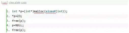

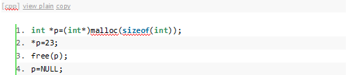

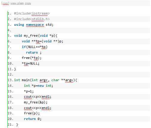

在内存的动态分配上,NULL的意义非同凡响,我们使用它来避免内存被多次释放,造成经常性的段错误(segmentation fault)。一般,在free或者delete掉动态分配的内存后,都应该立即把指针置空,避免出现所以的悬挂指针,致使出现各种内存错误!例如:

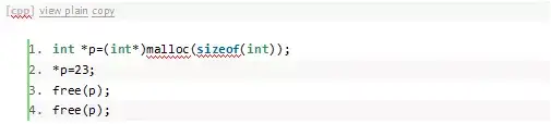

free函数是不会也不可能把p置空的。像下面这样的代码就会出现内存段错误:
因为,第一次free操作之后,p指向的内存已经释放了,但是p的值还没有变化,free函数改不了这个值,再free一次的时候,p指向的内存区域已经被释放了,这个地址已经变成了非法地址,这个操作将导致段错误的发生(此时,p指向的区域刚好又被分配出去了,但是这种概率非常低,而且对这样一块内存区域进行操作是非常危险的!)
但是下面这段代码就不会出现这样的问题:
因为p的值编程了NULL,free函数检测到p为NULL,会直接返回,而不会发生错误。

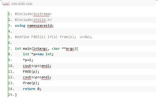

这里顺便告诉大家一个内存释放的小窍门,可以有效的避免因为忘记对指针进行置空而出现各种内存问题。这个方法就是自定义一个内存释放函数,但是传入的参数不知指针,而是指针的地址,在这个函数里面置空,如下:
结果:
my_free调用了之后,p的值就变成了0(NULL),调用多少次free都不会报错了!
另外一个方式也非常有效,那就是定义FREE宏,在宏里面对他进行置空。例如
执行结果同上面一样,不会报段错误:

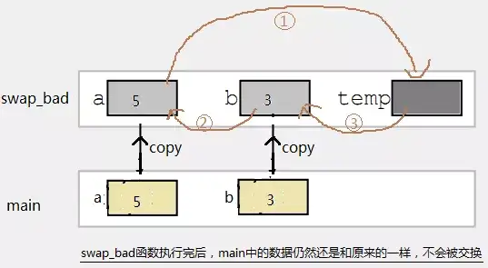

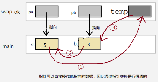

再来一个老生常谈的,用函数交换2个变量的值的例子:
#include<stdio.h>void swap_bad(int a,int b);void swap_ok(int*pa,int*pb);int main(){    int a = 5;    int b = 3;    swap_bad(a,b);       //Can`t swap;    swap_ok(&a,&b);      //OK    return 0;}//错误的写法void swap_bad(int a,int b){    int t;    t=a;    a=b;    b=t;}//正确的写法:通过指针void swap_ok(int*pa,int*pb){    int t;    t=*pa;    *pa=*pb;    *pb=t;}

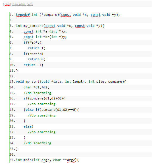

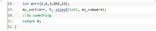

函数指针一般用来干什么呢?函数指针最常用的场合就是回调函数。回调函数,顾名思义,就是某个函数会在适当的时候被别人调用。当期望你调用的函数能够使用你的某些方式去操作的时候,回调函数就很有用,比如,你期望某个排序函数在比较的时候,能够使用你定义的比较方法去比较。
有过较深入的C编程经验的人应该都接触过。C的标准库中就有使用,例如在strlib.h头文件的qsort函数,它的原型为:
void qsort(void*__base, size_t __nmemb, size_t __size, int(*_compar)(const void *, const void*));
其中int(*_compar)(const void *, const void *)就是回调函数,这个函数用于qsort函数用于数据的比较。下面,我会举一个例子,来描述qsort函数的工作原理。
一般,我们使用下面这样的方式来定义函数指针:
typedef int(*compare)(const void *x, const void *y);
这个时候,compare就是参数为const void *, const void *类型,返回值是int类型的函数。例如:
用typedef来定义的好处,就是可以使用一个简短的名称来表示一种类型,而不需要总是使用很长的代码来,这样不仅使得代码更加简洁易读,更是避免了代码敲写容易出错的问题。强烈推荐各位在定义结构体,指针(尤其是函数指针)等比较复杂的结构时,使用typedef来定义。

深拷贝和浅拷贝
如果2个程序单元(例如2个函数)是通过拷贝他们所共享的数据的指针来工作的,这就是浅拷贝,因为真正要访问的数据并没有被拷贝。
如果被访问的数据被拷贝了,在每个单元中都有自己的一份,对目标数据的操作相互不受影响,则叫做深拷贝。

大端模式和小端模式
1) Little-Endian就是低位字节排放在内存的低地址端,高位字节排放在内存的高地址端。个人PC常用,Intel X86处理器是小端模式。
2) B i g-Endian就是高位字节排放在内存的低地址端,低位字节排放在内存的高地址端。
采用大端方式进行数据存放符合人类的正常思维,而采用小端方式进行数据存放利于计算机处理。
有些机器同时支持大端和小端模式,通过配置来设定实际的端模式。
假如 short类型占用2个字节,且存储的地址为0x30。
short a = 1;
如下图:
//测试机器使用的是否为小端模式。是,则返回true,否则返回false//这个方法判别的依据就是:C语言中一个对象的地址就是这个对象占用的字节中,地址值最小的那个字节的地址。bool isSmallIndain(){      unsigned int val = 'A';      unsigned char* p = (unsigned char*)&val;  //C/C++:对于多字节数据,取地址是取的数据对象的第一个字节的地址,也就是数据的低地址      return *p == 'A';}
