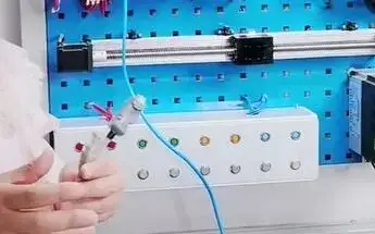

这是一根串口线。

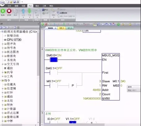

现在将线的一头插到变频器上,另一头插到我们的PLC串口上(485口,注意,一定要断电插拔)插上去以后,现在给它通上电,如果这个时候你的程序是对的,现在就可以让变频器运行起来。
现在把它下载到PLC里,下载进去以后,点一下监控,如果出现一闪一闪状态,就证明通信没有问题。

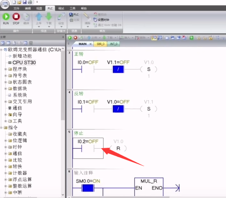

再往下看,这个是我们的正转启动,反转启动和停止

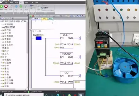

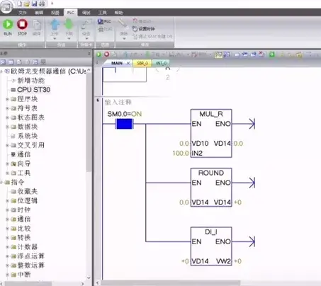

简单给大家说一下。由于欧姆龙这个变频器比较特殊,它需要扩大一百倍,才是他的实际频率,如果在这些个50,只有在另个地方成了100,这个地方显示5000的时候,它才是50,刚好相差100倍,至于其他变频器,不一定是这个样子,在此不宜多讲,以免造成混乱。

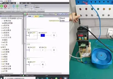

比如在这些个20,那它现在就是20赫兹,这里显示2000,就在PLC里面,VW2里面显示2000的时候,就是20赫兹。假如我现在写20,那我们看一下变频器现在其实已经是20赫兹了。这个时候我们启动一下,启动按钮是i0.0,就是正转启动,反转启动是i0.1,按一下i0.0,大家看现在变频器已经开始转动了。
由于加了这个互锁,所以这个按反转,是不管用,你只能把它先停下来如果说正在转的过程中,我想改变它的频率也是可以的。现在把它改成50,它就会马上变成50,此时速度加快了。这个就是整个变频器modbus通信的完整程序,它通过用PLC来控制变频器的正转反转,停止以及给定它的频率。
