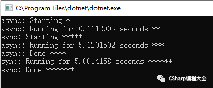

运行结果:
我们可以看到这个代码的执行过程中遇到await后就会返回执行了,待await的代码执行完毕后才继续执行接下来的代码的!
