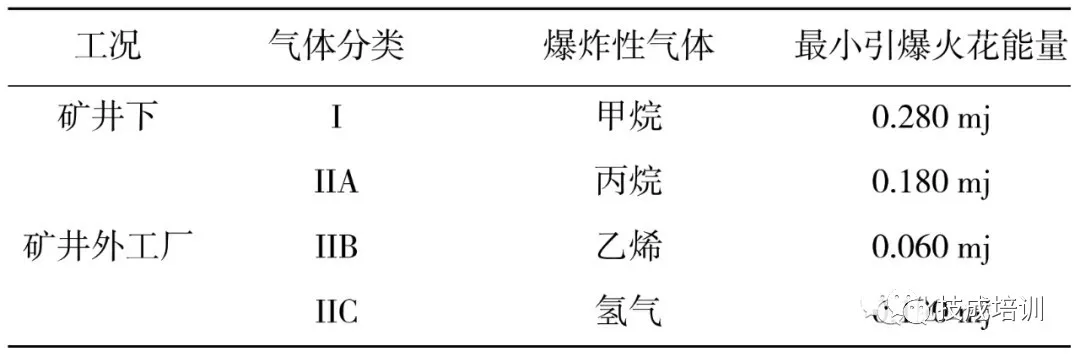

爆炸性气体分类见下表:
危险气体场所划分为3个不同的区域,见下表:

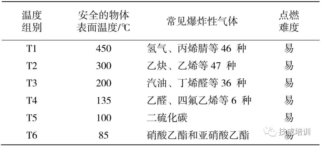

爆炸性气体的温度组别见下表:

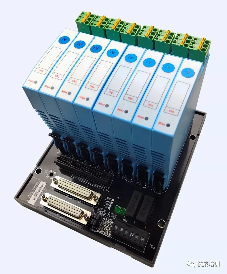

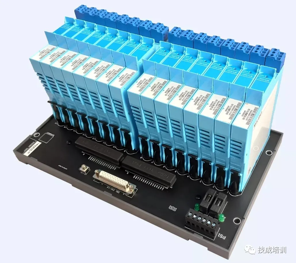

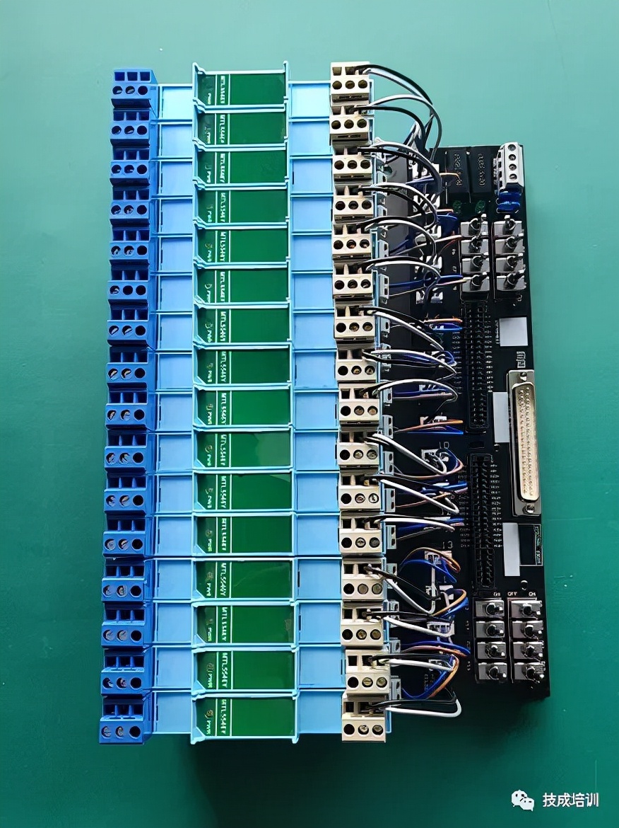

底板式安全栅,是在导轨式安全栅基础上,针对大系统的装配、维护难点而设计的,是安全栅结构形式的变革。底板式安全栅在结构上实现了快速装拆设计,通过专用的集成底板对安全栅进行供电,与控制系统连接的内部信号通过集成插接器件,使用预制电缆进行信号传递,实现了盘间连线的快速连接,大幅度提高了系统安全性能。

选择底板式安全栅的应用优点

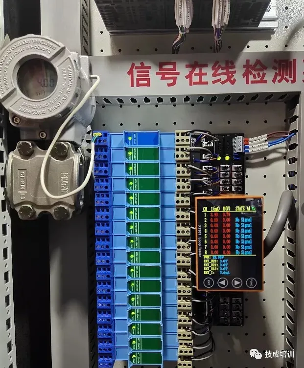

1、检查信号过程无需拆线,避免误拆、误触、误接避免维修引发生产事故。
2、解决一体化省配线产品检测难题,快速排除故障,提升检修效率。
3、支持AI AO DI DO 各种类型,支持安全栅、隔离器、继电器、直连四大传输模式,支持主流品牌DCS PLC 控制系统,支持主流品牌安全栅隔离器互换。
