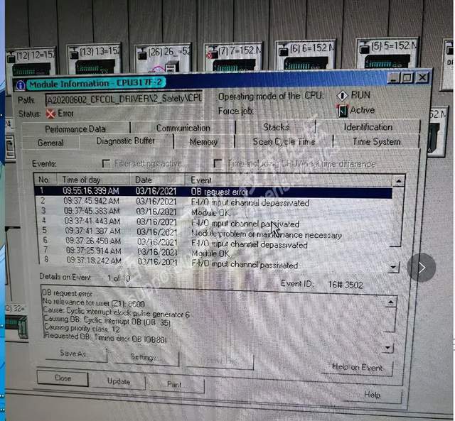

近期我司的一条生产线的安全PLC的输出模块又出现报警,出现了跳闸;到现场查看发现,一个安全输出模块的报警灯,红灯闪烁,简单的检查后没有发现什么异常,更换安全输出模块,复位后设备正常开机,大约过了7个多小时,这个问题又来了,这个故障虽然不大,在3天内反复出现了4次,其中一个不是这个输出模块,是这个子站的其他安全输出模块;之前更换安全模块的处理方法就没有任何意义了,问题并不出在模块的本身问题上。直到有一天,这个问题,出现的频次高了,只能停机处理了,在线监控PLC的诊断缓冲区,都是安全模块的钝化和去钝化记录,如下图所示:
之前的处理经验,让我觉得问题可能还是出在DP通讯上,首先更换了DP接头,这个故障还是存在,一起参与的同事觉得,鉴于这个电缆也比较老了,不如把从PLC出来的电缆进行一次局部的更换,大家加紧时间换完后就在旁边等待着,不到半小时,问题又来,而且这次更加严重,出现了其他没有问题的几个子站也报警了,设备表现为全机列急停。这个安全PLC的问题一直折磨着我们,因为平时处理的少,所以不敢轻易改动。这下麻烦大了,有的人觉得还是加大模块通道的监控时间,有的人觉得还是更换存储卡,重新下载程序,毕竟现在的故障不确定是通讯的问题。
经过一番折腾,PLC重启了好几次,DP接头也换了好多个,还是问题依旧。正当我们一筹莫展的时候,一个同事提议测量下末站的终端电阻,拆下来测量阻值为193Ω,比220Ω小了不少,立马进行了更换,抱着最后一丝希望重新复位开机,时间一分一秒的过去,感觉这次处理似乎奏效了!没想到处理这多年的DP通讯故障,把这茬给忘记了,惭愧啊。之后的这个模块的故障一直没有出现,总算是解决了。让我不解的在缓冲区的诊断信息里,确实没有看到关于这些子站掉站的信息,难道是触发了安全模块后,这个信息就无法出现了吗?问题解决了,今后还要进一步对这些老旧的电缆进行更换和做好通讯电缆的屏蔽层接地。
