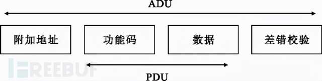

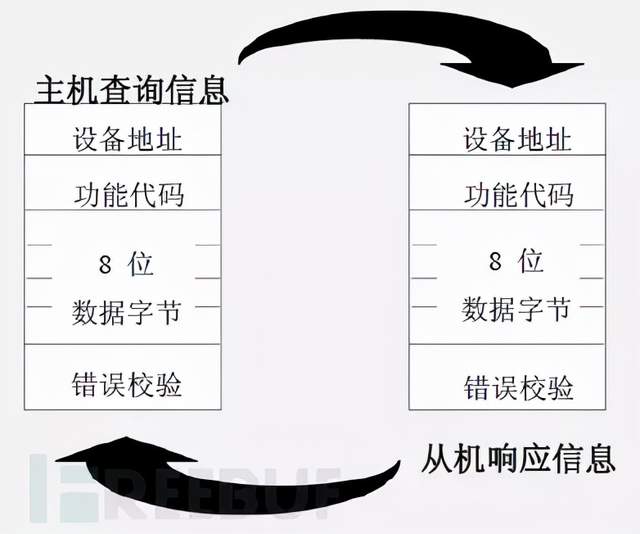

Modbus使用一种简单的MasterandSlave主从协议(客户机/服务器协议)进行通信。客户机作为主站,向服务器发送请求;服务器(从站)接到请求后,对请求进行分析并作出应答。其中使用的通信帧被称为应用数据单元(Application Data Unit,ADU),它包括通信地址段、功能代码段、数据段和校验段,如下图:
一般使用上,监控系统(HMI)都为Master,PLC、电表、仪表等都为Slave,HMI系统一直PollingSlave的各种relayandregister最新数值,然后做显示及各种逻辑计算及控制调整等处理。
其中,功能代码段和数据段组合称为协议数据单元(Protocol Data Unit or Protocol Description Unit),PDU)。功能代码段占用一个字节,取值范围为1~255,其中128~255为保留值,用于异常消息应答报文。1~127为功能代码编号,其中65~72和100~110为用户自定义编码。

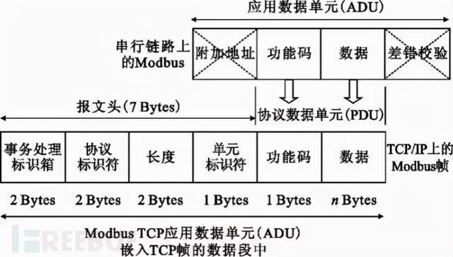

modbus TCP和modbus RTU基本相同,但是也存在一些区别
a.从机地址变得不再重要,多数情况下忽略。从某种意义上说从机地址被IP地址取代
b.CRC校验变得不再重要,甚至可以忽略。由于TCP数据包中已经存在校验,为了不重复造轮子,modbus TCP干脆取消了CRC校验。
TCP 模式是为了让Modbus 数据顺利在以太网上传输产生的,使用TCP502 端口。该协议物理层,数据链路层,网络层,传输层都是基于TCP 协议,只在应用层,将Modbus 协议修改后封装进去; 接收端将该TCP 数据包拆封后,重新获得原始Modbus 帧,然后按照Modbus 协议规范进行解析,并将返回的数据包重新封装进TCP 协议中,返回到发送端。与串行链路传输的数据格式不同,TCP 模式去除了附加地址和校验,增加了报文头,其具体格式如图4所示。
在modbus TCP中包含一个MBAP头,该头包含以下几个部分:
区域
长度
描述
客户端
服务器
传输标志
2字节
MODBUS 请求和响应传输过程中序列号
客户端生成
应答时复制该值
协议标志
2字节
Modbus协议默认为0
客户端生成
应答时复制该值
长度
2字节
剩余部分的长度
客户端生成
应答时由服务器端生成
单元标志
1字节
从机标志(从机地址)
客户端生成
应答时复制该值
【注意】
【1】传输标志可理解为序列号,防止 MODBUS TCP通信错位,例如后发生的响应先到了主机,而早发生的响应后到主机
【2】单元标志可理解为从机地址,此时已经不再重要
6.4 modbus tcp 和 TCP IP的关系
modbus TCP可以理解为发生在TCP上的应用层协议,既然是TCP协议那么一个完整的MODBUSTCP报文必然包括TCP首部,IP首部和Ethernet首部。
