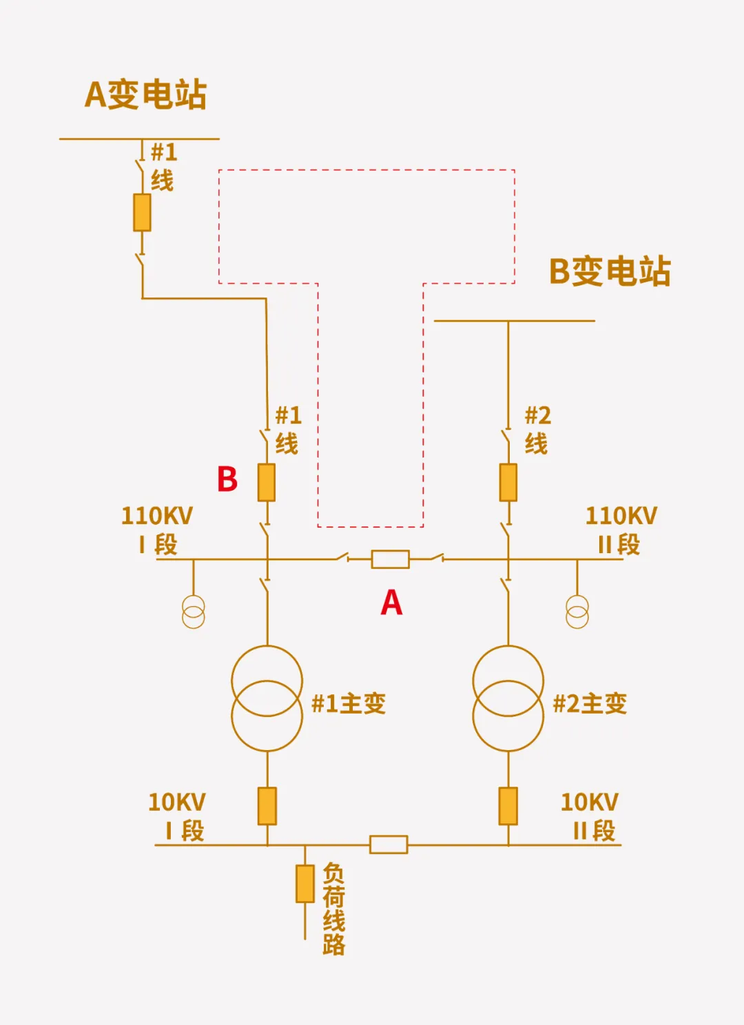

来看一下小场景:
在下面的系统中,对#1进线及开关进行计划检修。
为了使#1主变及其所带负荷不停电,需要先合上开关A,使#1主变通过#2进线供电。合上开关A就是一个典型的合环操作,在合上开关A的瞬间形成了如图中红色虚线的环网运行。然后再断开开关B,即解环操作,可以完成负荷转供。
看起来是不是非常简单?其实现场要完成合解环操作有诸多要求:
1、合环前必须确认相位一致;
2、合环前尽量将电压差调至最小,220千伏及以下电压等级一般不超过额定电压的20%,最大不超过额定电压的30%;
3、合环时,一般应经同期装置检定,功角差不大于20度;
4、不同电压等级的电磁环网未经计算不得进行合环操作;
5、合、解环前,应充分考虑合、解环后潮流的变化,确保合、解环后系统各点电压在规定范围以内,任一设备不超过各项稳定极限及继电保护运行等方面的限额;
6、合、解环操作时,应注意调整继电保护及自动装置、主变中性点接地方式,使其与运行方式相适应;
7、合、解环后应核实线路两侧开关状态和潮流情况。

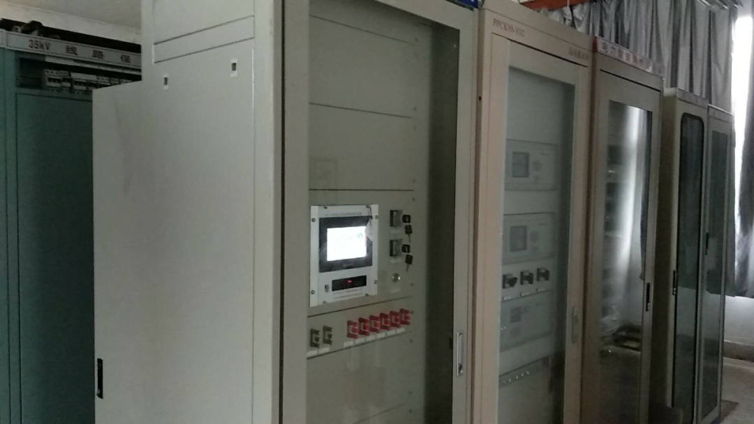

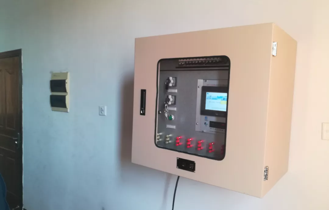

有了智能合解环装置这个神器,这些问题都不是问题。让我们一起来看看吧。
中南变
“以前进行一次供电切换操作,操作人员往往需要花上半个到一小时,有些角差不满足的变电站在倒电操作时甚至要把变电站全站短时停电。” 绍兴公司变电运维室技术员何辉深切感受到了智能合解环装置带来的便利和好处,他解释道:“现在只要在电脑后台进行操作,10分钟左右就能完成,减轻了操作人员的工作负担。” 随着合解环装置的推广应用,绍兴公司编制了相应的典型操作任务、现场运行规程、典型操作票等相应制度,简化操作流程的同时保证了生产安全。

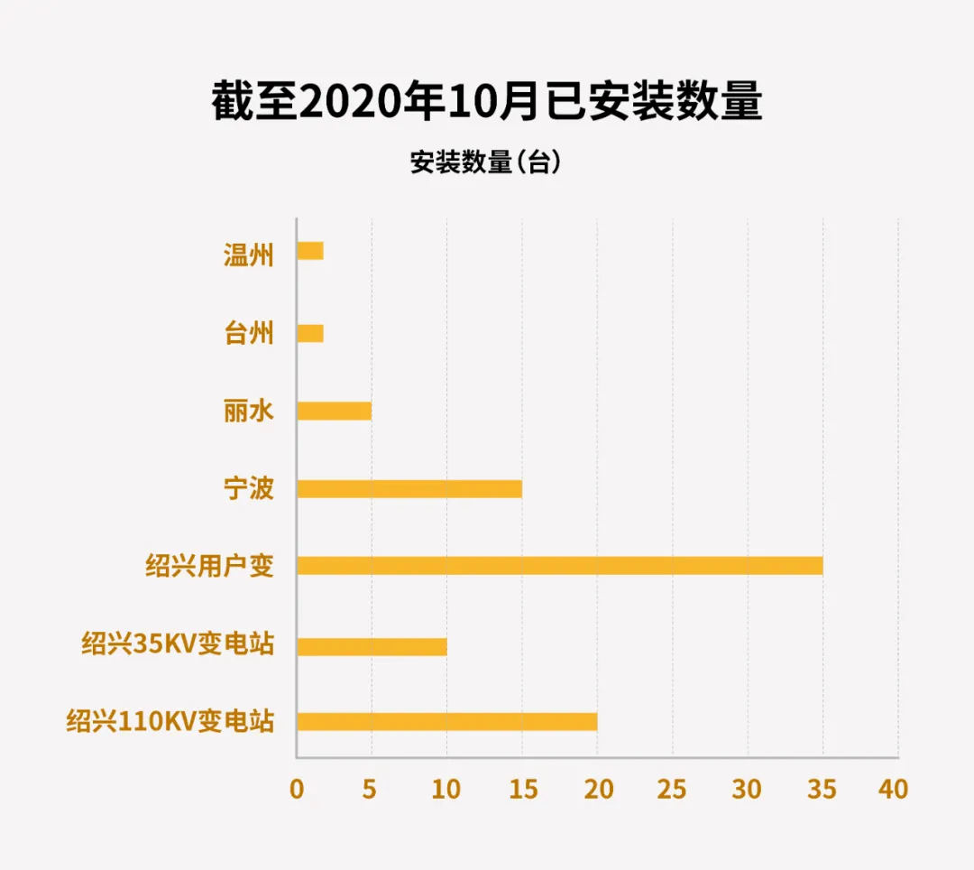

截至日前,已在绍兴市安装65台,并推广至全省,在浙江省其他地区共安装20台,全省共安装85台。

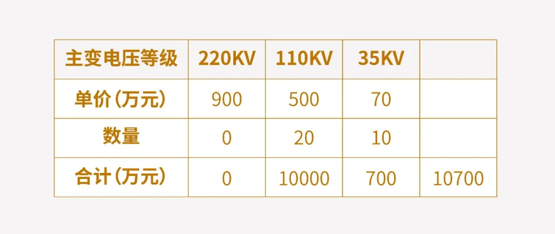

1)它延缓甚至完全避免了通过主变更换的投资。传统方式下,存在30度相角差的线路转供负荷必需要停电,如要消除线路角差,就必需更换部分主变。
一台220kV主变更换大概需要900万元,一台110kV主变更换大概需要500万元, 一台35kV主变更换大概需要70万元。
目前智能合解环装置已经在绍兴110kV变电站安装20台,在35kV变电站安装10台。共可节约投资成本如下:
