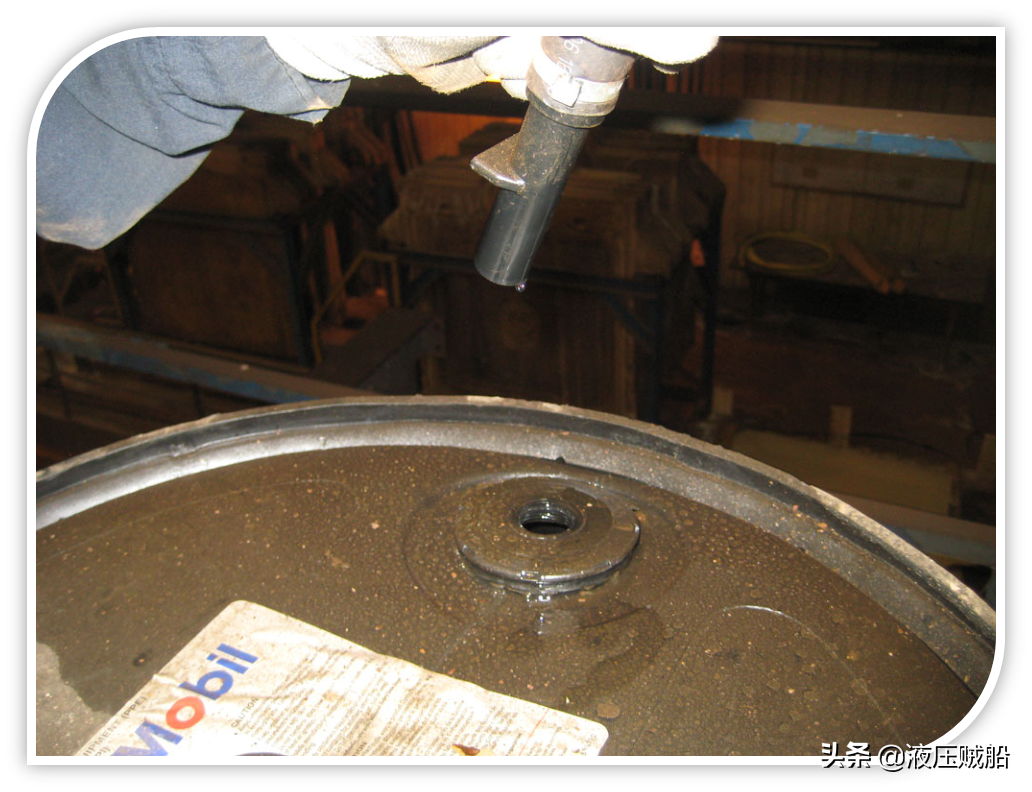

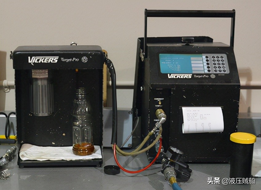

不知道您有没有检测过,您购买的全新液压油的油品质量如何?油液清洁度等级能达到多少?反正我们曾经买到过,全新液压油,经过10小时的循环过滤后,清洁度等级还是NAS 12级,简直气死人。今天我们就来探讨一下,新油为什么也会这么脏呢?
原因1:原油生产场所本身就很脏
请让我们面对现实吧,你以为液压油的生产场所是无菌无尘的洁净室吗,怎么可能呢!
就算外表给你弄干净了,那管道内部呢,谁能保证你看不见摸不着的地方也是干净的呢!
原因2:介质温度和环境温度的影响
新制成的油液温度与散装油桶里现存油液的温度肯定是不一样的,而且这些油桶大部分也没有什么密封措施,温度的变化会导致油液混入含有大量水份和污染颗粒的空气。经过一段时间的静置,污染物会沉降到油桶底部。有人说,那我用油的时候只抽取油桶上面的,下面的不要了,对不起,那你的老板肯定要揍你了,那可是真金白银买来的啊!
再者说,就算你前面都做得很好,但是你的油桶储存的仓库有可能是恒温的吗?环境温度的变化也同样会油液中混入水汽和颗粒污染物。

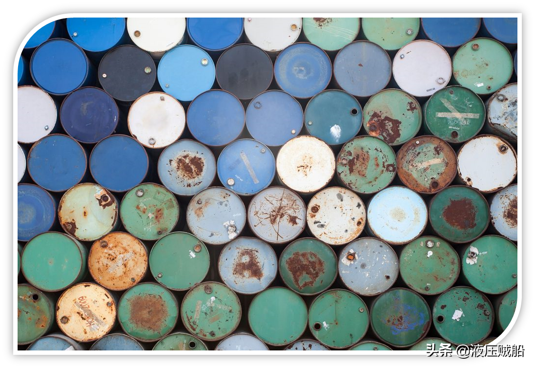

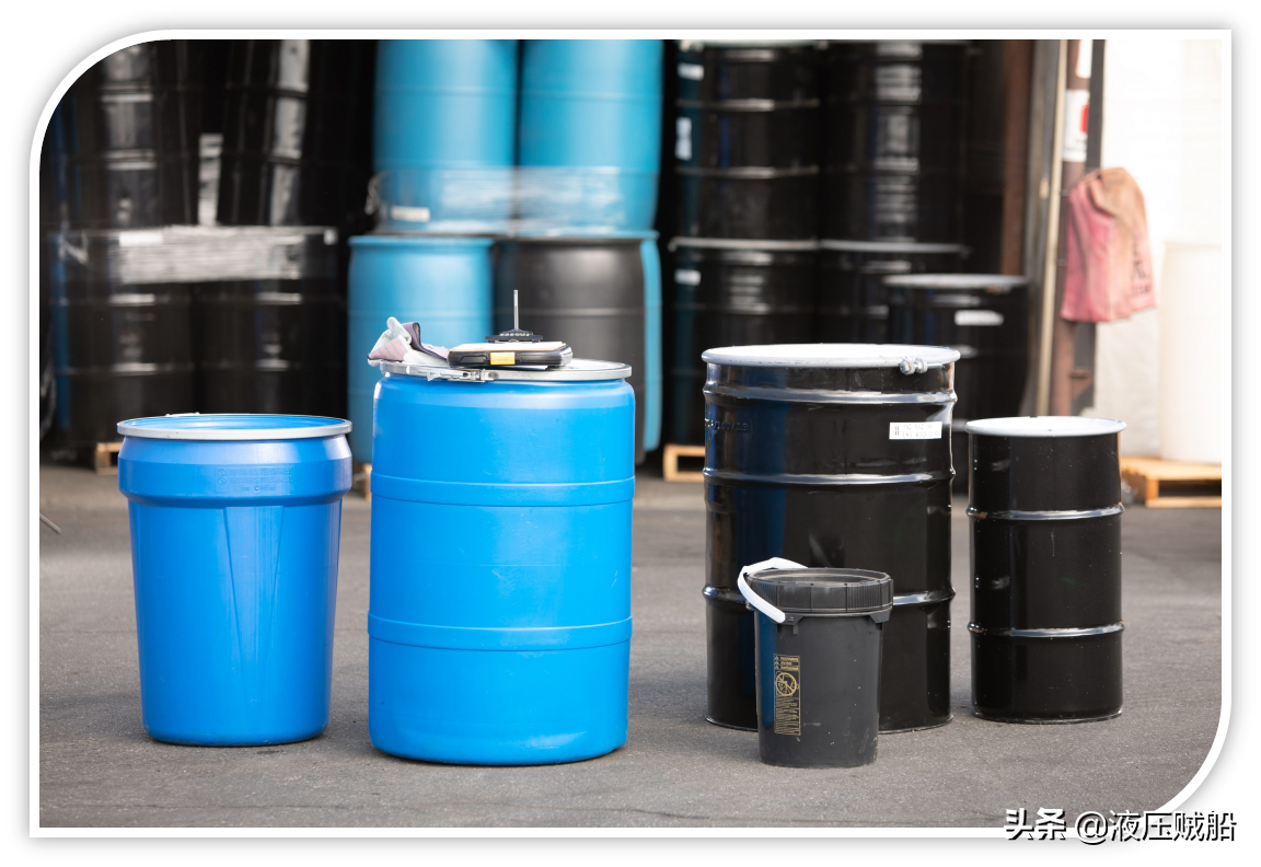

原因3:油桶本身就是脏的
我们都知道,市面上卖的油液清洁度等级比较高的液压油都是装在小油桶里的。可就算是全新的小油桶,也很可能被肉眼无法看到的颗粒给污染了。更何况谁能保证小油桶都是全新制造的呢,那些回收回来的旧油桶,谁知道他们是怎么洗的,肯定不会像你家洗碗洗的那么干净!小桶都是如此,更何况大油桶呢,更加不干净了。
原因4:运输过程中的污染
每当身边有那种大型油罐车经过时,必定是尘土飞扬的,新油经过数小时的奔波,也就意味着在尘土飞扬的环境中“泡”了数小时,才到达你的身边,那油桶上能干净的了?我想问一下,车间里的工人加油的时候,有谁会细心的把油桶上表面擦拭干净的,应该大多数都是油箱盖一开,直接开干的,说不定抽油的管子还是在地上拖着过来的。
原因5:自家的储存条件就很差
就算厂家交到你手上的油都是纯净的,无污染的,可你有准备一个良好的环境来存放它们吗?就拿我们公司来举例,所有的油桶都是放在一个室外临时搭建的雨棚里,可以说是日晒雨淋,油品能好就怪了。
总结

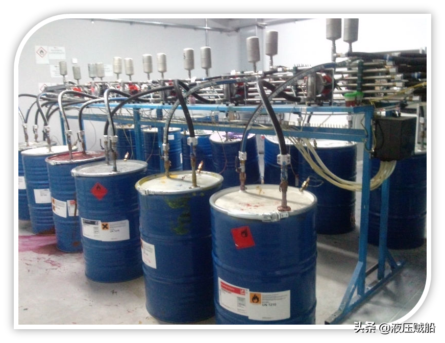

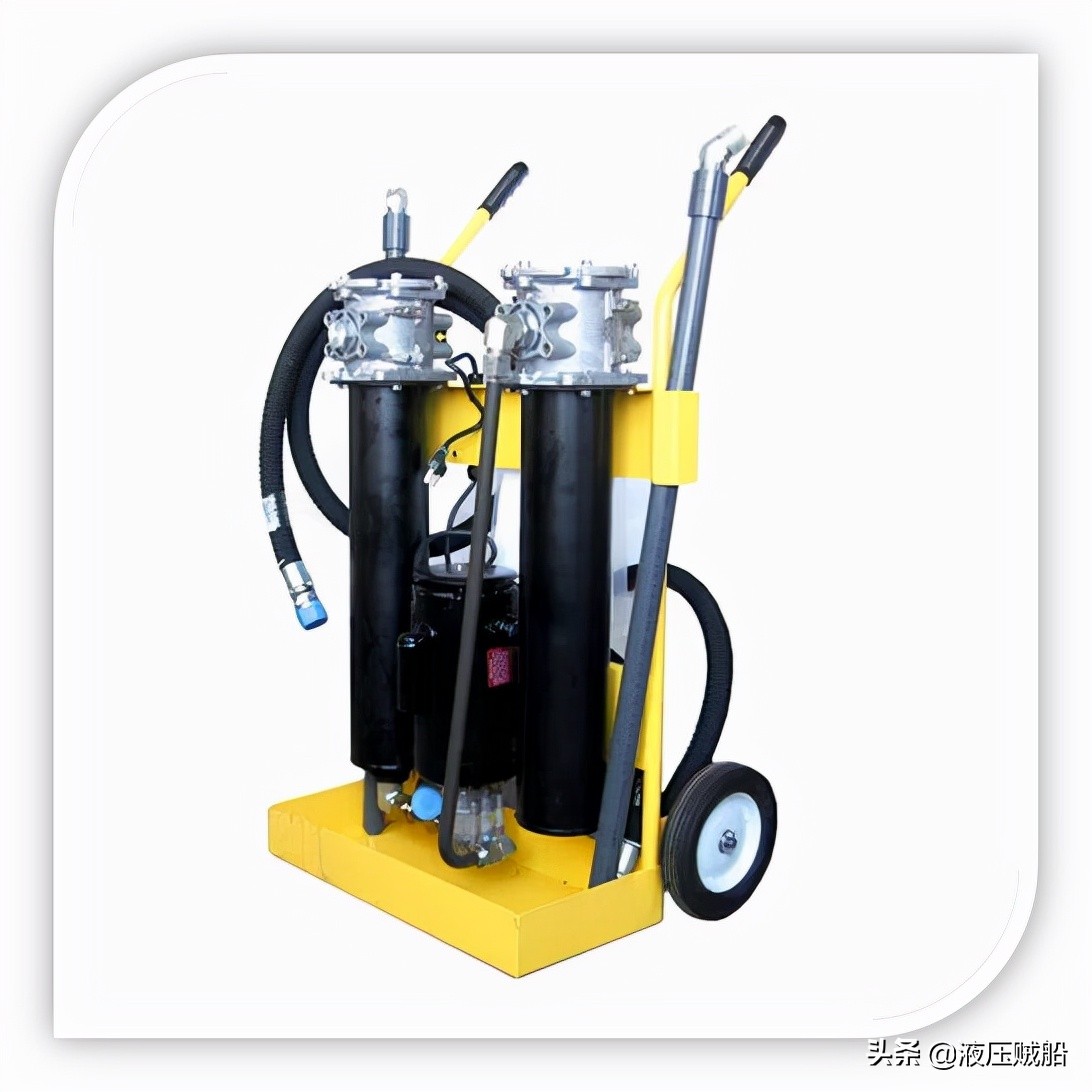

一般我们都会注重液压系统内部的油液过滤,但是,往往忽略了油液在进入系统油箱之前的一系列环节上的保护工作。比较理想的做法是,从生产制造到油液进入您的系统油箱之前,每一次转移都应该进行过滤,虽然这种做法一听就比较麻烦,但作为我们终端用户,最起码咱们要保证,油桶自进入我们的管理范围内开始,到最终进入油箱之前,每一个环节都要处理好,这样才能有效提高您所设计系统的可靠性、持久性!
