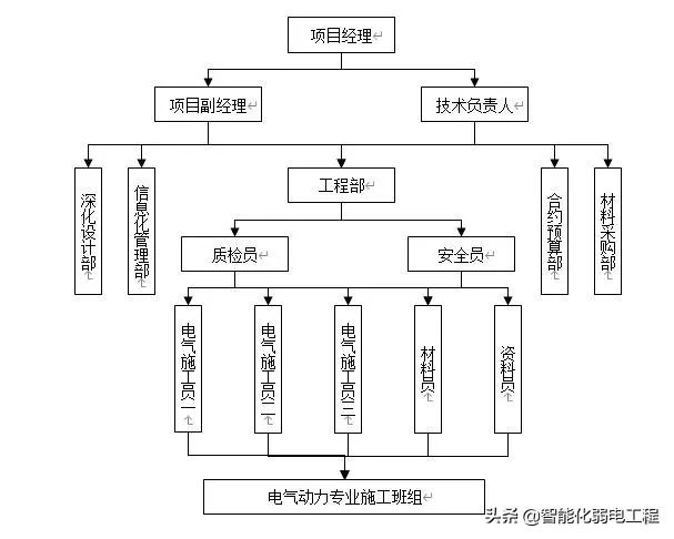

3.4施工组织机构图
本项目线管、线槽及桥架安装分项工程由项目经理刘民友总负责,项目技术负责人王传明执行,安全施工方面由田波总负责,电气方面包括施工进度、质量由庞光辉负责,动力班组长负责现场施工。

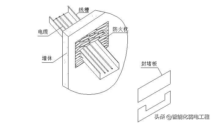

② 线槽桥架在跨越防火分区及线槽穿楼板的部位做防火封堵处理。封堵板用2mm厚防火板,具体做法(见下图)。

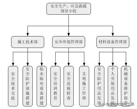

6.3.1建立安全管理机构
建立项目安全生产管理组织机构、安全生产及应急求援领导小组,由项目经理刘民友担任领导小组的组长,项目副经理罗传煌分管安全生产工作,由各专业工程师和安全员组成领导小组成员。设置安全生产管理组,负责安全生产和文明施工的监督管理。
6.3.2制定安全生产管理制度
制定各岗位安全生产责任制和各项安全生产管理制度,确保安全生产目标的实现,具体制度及内容见下表。
