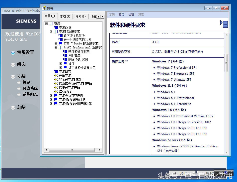

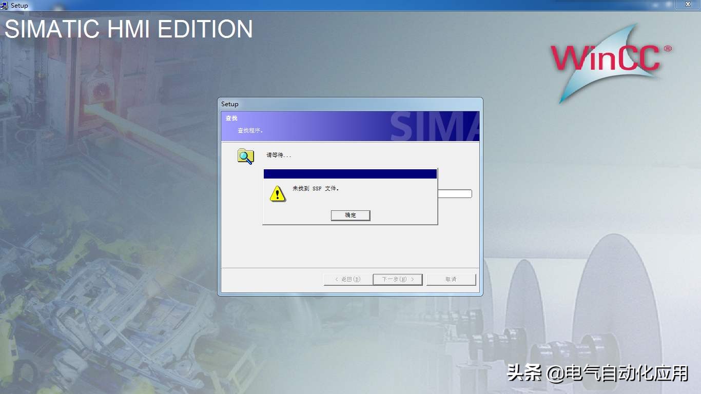

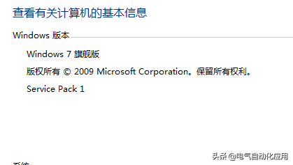

一 最重要的一点,安装软件的电脑一定要使用原版系统,千万不要使用GHOST版本的,否则安装的时候就会提醒你,缺少这个组件,缺少那个文件。目前来说对西门子软件兼容性最好的版本是Win7 64位旗舰版 SP1。如果您的电脑无法使用这个版本的话,那么一定要检查软件介绍,看一下你使用的系统版本是否兼容你需要安装的西门子软件。比如说TIA V14/V15软件就需要WIN7 SP1的,否则是无法安装的。
二 安装软件路径和安装程序存放路径都不要有中文,这是很多新手容易犯的问题;如果是将安装文件复制到硬盘进行本地安装,存放软件的路径中不得有任何中文字符。只能是英文或者数字的路径。包括存放安装文件本身的文件夹和上级文件夹。如果依然无法正常安装,请使用光盘或者虚拟光驱直接进行安装。

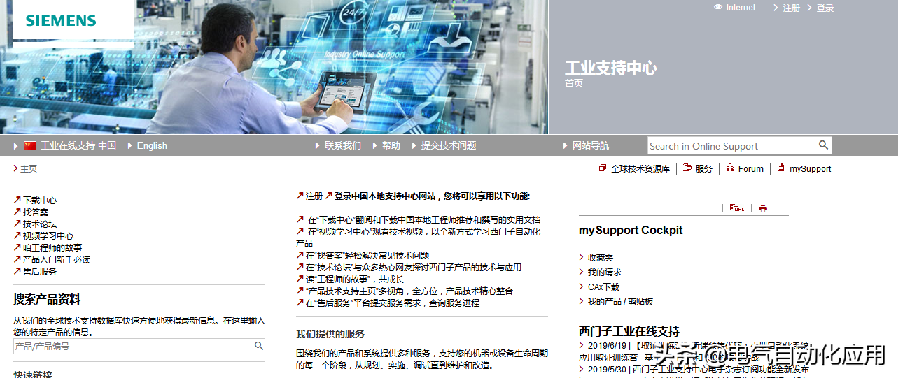

三 软件安装包尽量从西家门子官方网站下载,可以保证软件的安全性和完整性。下载之后,解压到本地硬盘之后,也可以用软件做成ISO镜像,然后使用使用虚拟光驱加载后在进行安装,我都是这样操作的。特别是WINCC的安装,不这样好像很容易碰到在安装SQL数据库软件的过程中,要求重启,同时保持软件光盘在光驱中的要求。
