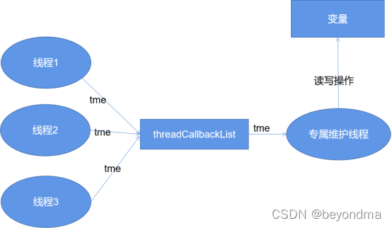

这里先给出结论,Invoke能提升程序执行效率,其关键还是在于线程在多核之间切换的消耗要远远高于拆、装箱的资源消耗,我们知道我们程序的核心就是操作files这个共享变量,每次在被检测的U盘目录中如果发生文件变动,其回调通知函数可能都运行在不同的线程,如下:
Invoke机制的背后其实就是保证所有对于files这个共享变量的操作,全部都是由一个线程执行完成的。

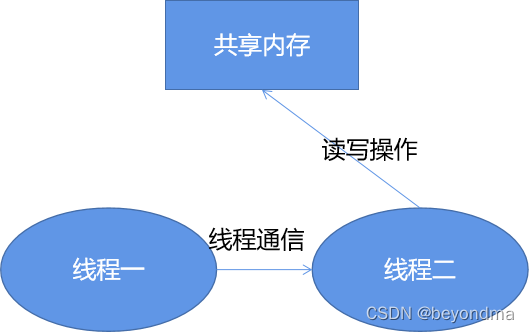

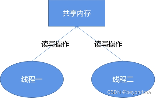

Invoke的机制就保证了一个共享变量只能由一个线程维护,这和GO语言使用通信来替代共享内存的设计是暗合的,他们的理念都是 "让同一块内存在同一时间内只被一个线程操作" 。这和现代计算体系结构的多核CPU(SMP)有着密不可分的联系,

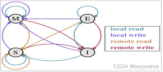

这里我们先来科普一下CPU之间的通信MESI协议的内容。我们知道现代的CPU都配备了高速缓存,按照多核高速缓存同步的MESI协议约定,每个缓存行都有四个状态,分别是E(exclusive)、M(modified)、S(shared)、I(invalid),其中:
M:代表该缓存行中的内容被修改,并且该缓存行只被缓存在该CPU中。这个状态代表缓存行的数据和内存中的数据不同。
E:代表该缓存行对应内存中的内容只被该CPU缓存,其他CPU没有缓存该缓存对应内存行中的内容。这个状态的缓存行中的数据与内存的数据一致。
I:代表该缓存行中的内容无效。
S:该状态意味着数据不止存在本地CPU缓存中,还存在其它CPU的缓存中。这个状态的数据和内存中的数据也是一致的。不过只要有CPU修改该缓存行都会使该行状态变成 I 。
四种状态的状态转移图如下:

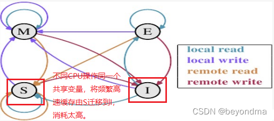

我们上文也提到了,不同的线程是有大概率是运行在不同CPU核上的,在不同CPU操作同一块内存时,站在CPU0的角度上看,就是CPU1会不断发起remote write的操作,这会使该高速缓存的状态总是会在S和I之间进行状态迁移,而一旦状态变为I将耗费比较多的时间进行状态同步。
因此我们可以基本得出 this.Invoke(new DeleteDelegate(DeleteFileHandler), new object { sender,e }); ;这行看似无关紧要的代码之后,无意中使files共享变量的维护操作,由多核多线程共同操作,变成了众多子线程向主线程通信,所有维护操作均由主线程进行,这也使最终的执行效率有所提高。
