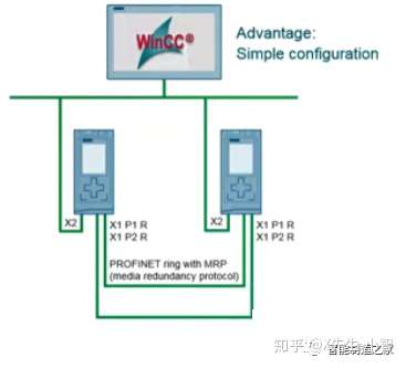

方法1:系统IP通信
WinCC通过S7-1500R/H的系统IP通信,这时S7-1500R/H的2个CPU被看作1个PLC,系统IP自动连接到主PLC。当主PLC宕机后,WinCC通过此系统IP自动切换到备用PLC上。这种方式组态简单,与单PLC无异,WinCC通信连接中的IP地址输入S7-1500R的系统IP即可。
这种方式适用PC是单网卡的网络结构

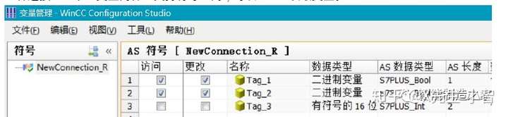

这种连接方式下支持符号访问,也支持AS 读取变量,我们着重介绍方法2

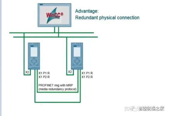

方法2:通过系统变量通信
WinCC V7.5 SP1 开始支持通过”系统变量“控制的S7-1500R/H冗余通信。可支持单网卡的网络,也可支持双网卡的冗余网络。
原理:WinCC与主PLC的固定IP通信,监视”通讯连接状态的系统变量“,当主PLC宕机后,WinCC通过“通信控制变量”切换到备用PLC的固定IP进行通讯。

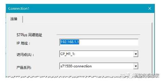

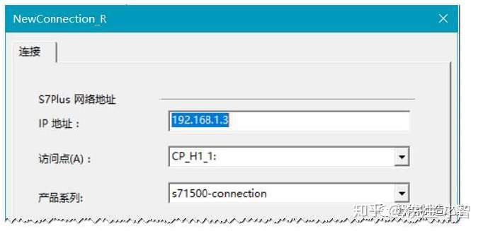

第一步:创建连接
在WinCC中创建CPU1的连接,用其固定IP地址

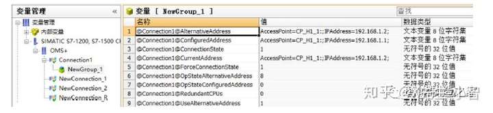

第二步:创建系统变量
在WinCC连接下,手动创建系统变量,变量名格式为“@连接名称@变量名称”。变量地址为空或者使用PLC中没有用到的地址。其变量名称和数据类型如下
各系统变量的作用如下:
  • “@<connectionname>@ForceConnectionState” :用来建立/终止冗余连接,设置为1:建立连接,设置为0:断开连接。这里此变量建议设置初始值为1
  • “@<connectionname>@ConnectionState” :用来反馈冗余连接状态, 值为1时代表连接已经建立,值为0时代表连接已经断开
  • “@<connectionname>@ConfiguredAddress” :用来反馈所组态的连接参数属性。格式为“AccessPoint=访问点名称;IPAddress=PLC IP地址;”
  • “@<connectionname>@AlternativeAddress” :设置与备用 CPU(CPU2) 的连接的参数属性,格式为“AccessPoint=访问点名称;IPAddress=备用PLC IP地址;”,需要设置初始值
备用连接和组态的连接可以使用同一个访问名,也可以使用不同的访问名。使用不的访问名时,WinCC可以指定两块网卡分别连接S7-1500R的两个CPU。
  • “@<connectionname>@CurrentAddress” :反馈当前连接的参数属性。
  • “@<connectionname>@UseAlternativeAddress” : 设置使用组态的连接还是备用连接,设置为1:使用备用连接,设置为0:使用组态的连接。
  • “@<connectionname>@OpStateConfiguredAddress ” :读取S7-1500R的CPU1 当前的操作模式,0: not connected,4: STOP,6: STARTUP,8: RUN,22: SYNCUP。
  • “@<connectionname>@>@OpStateConfiguredAddress” :读取S7-1500R的CPU2 当前的操作模式,0: not connected,4: STOP,6: STARTUP,8: RUN,22: SYNCUP。
  • “@<connectionname>@RedundantCPUs” :指示所连接的控制器是否冗余,设置为1:代表所连接的PLC是S7-1500R/H,设置为0代表所连接的PLC是非冗余的S7-1200/1500。这里设置初值为1。

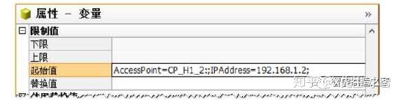

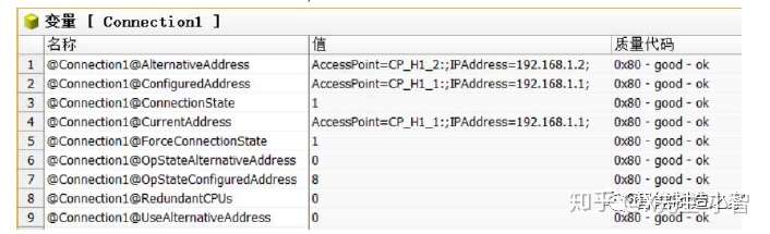

第三步:变量赋初值
为“@AlternativeAddress”和 “@RedundantCPUs” 赋初值。
  • “@AlternativeAddress”为“AccessPoint=CP_H1_1:;IPAddress=192.168.1.2; ”
  • “@RedundantCPUs”为1。

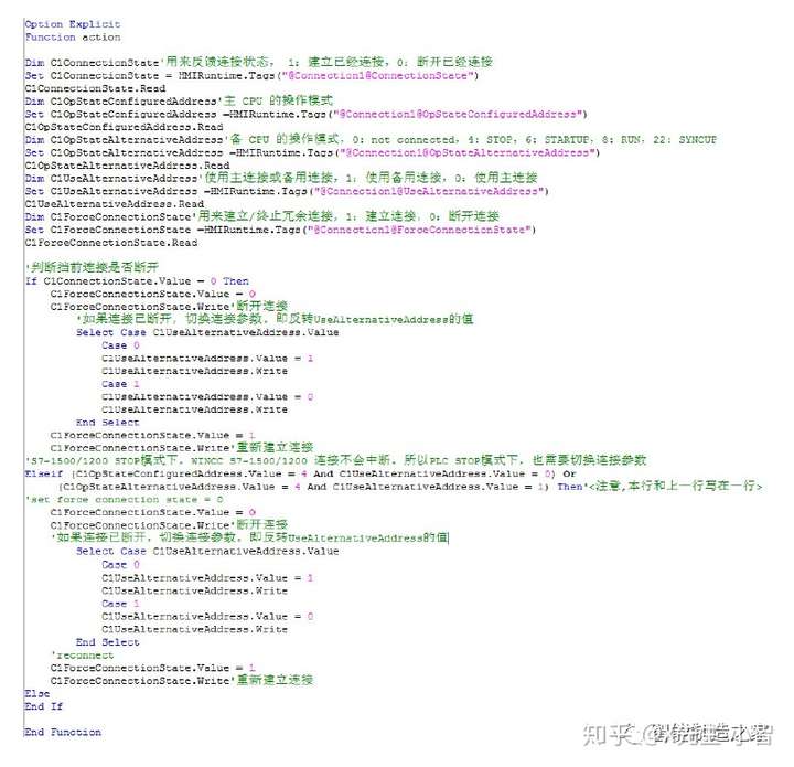

1、创建全局VBS动作
创建全局VBS动作,自动切换WinCC连接参数,包括下面2种情况:
(1)当前连接中断
(2)S7-1500/1200 被置STOP模式
判断方法:
(1)@ConnectionState=0代表当前连接中断。
(2)WinCC连接正常时(@ConnectionState=1)
  • 当@UseAlternativeAddress = 0并且@OpStateConfiguredAddress = 4时,代表当前WinCC连接到CPU1,并且所连接的CPU为STOP模式。
  • 当@UseAlternativeAddress = 1并且@ OpStateAlternativeAddress = 4时,代表当前WinCC连接到CPU2,并且所连接的CPU为STOP模式。
VBS动作脚本
以上脚本可以在WinCC帮助中搜索‘VBS381’来获取
2、VBS动作的触发器

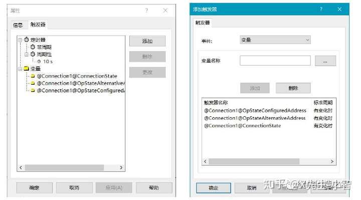

当WinCC连接中断或所连CPU的操作模式变为STOP时,需要触发切换脚本。
设置VBS动作的触发器

1、WinCC使用两块网卡和S7-1500R/H通信
WinCC可组态不同的网卡进行通信。设置变量“@AlternativeAddress”使连接不同的访问名,本文中,主连接使用访问名“CP_H1_1:”,备用连接使用访问名“CP_H1_2:”,这样WinCC就可以使用两块不同的网卡分别连接冗余的两个CPU。
