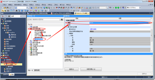

问:三菱R系列PLC怎么修改时区?
答:导航窗口——[参数]——[R00CPU]——[CPU参数]——“运行关联设置”——“时钟关联设置”——“时区”
