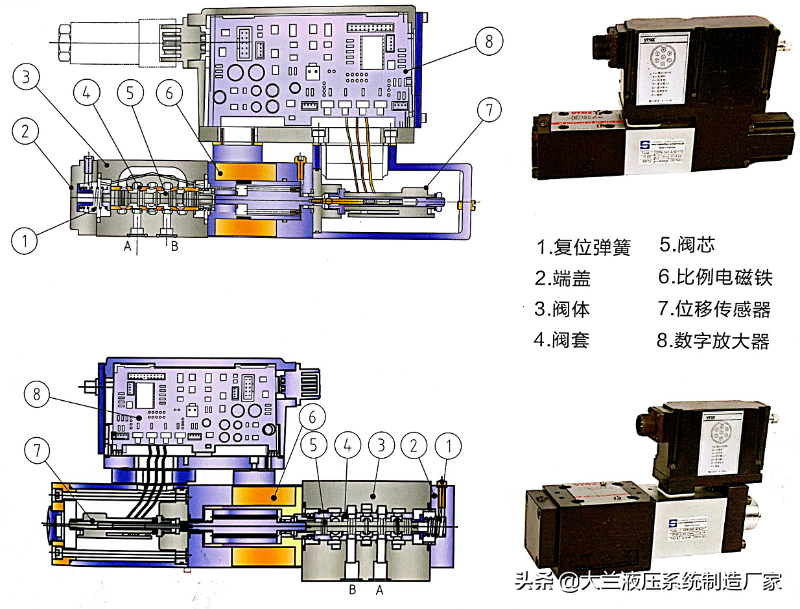

电液伺服阀是电液伺服控制中的关键液压元件 ,它是一种接受模拟电信号后,相应输出调制的流量压力的液压控制阀。电液伺服阀具有动态响应快、控制精度高、使用寿命长等优点,已广泛应用于航空、航天、舰船、冶金、化工等领域的电液伺服控制系统中。它的故障是由哪些原因引起的呢?跟大兰液压小编一起来看看吧!
电液伺服阀 故障原因分析如下:
1、力马达、力矩马达故障。
2、喷嘴被污物堵塞。
3、组成伺服阀的某些零件破损。
4、滤油器的滤芯被污物堵塞,压差过大,使滤芯破碎脱粒,而引起节流孔、喷嘴或其他管路堵塞。
伺服阀
5、与伺服放大器的接线错误或接线不良。
6、阀安装面进出油口装反了。
7、滑阀式阀芯因污物卡死在阀体(阀套)内,主阀芯被卡死在阀体10内。
8、力矩马达线圈断线,插头插座的接线柱脱焊、松脱、短路等现象。
9、污物黏附在挡板(反馈杆)上,将挡板顶死。
10、阀安装的平面度差,安装不良使阀变形。
11、供油压力没有调节到1MPa以上,控制压力太低。
12、伺服阀不动作的故障原因90%以上是由于尘粒导致的。
