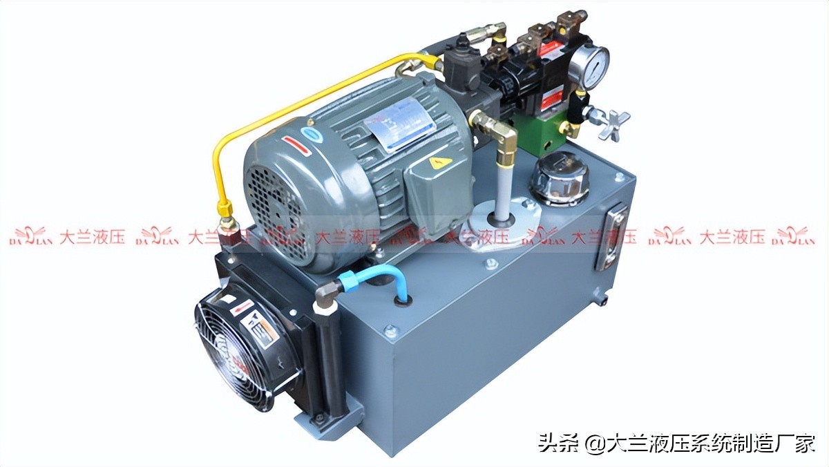

液压系统中的液压油变质的原因是什么?跟大兰液压小编一起来看看。
1、水分:
液压系统 中密封元件的损坏会导致潮气、冷却水进入液压系统,从而造成液压油的污染。所以对水分的检测很重要。如果液压油含水量和杂质含量都超标。只能选用液压油真空滤油机对整个系统的液压油进行脱水,脱气除杂质的净化过滤。如果水分过多,建议更换新的液压油。
2、温度过高:
温度越高,液压油 老化、氧化都会加快。一般油温在30℃-55℃为安全温度是最适当的使用温度,性能最高,寿命最长。如果油温超过60℃,老化速度不断加快。
大兰液压系统
3、杂质:
当杂质,粉尘等进入液压系统通常会堵塞液压元件中的小孔或缝隙,从而影响到正常工作。在液压系统中需要配备液压油滤油器,液压系统使用的液压油,必须经过严格的过滤。
4、新油加旧油:
很多客户会有一个习惯,就是油箱油量不够时,脏的旧油没有清理过滤,油箱,过滤器没有清理的情况下就添加新油。这样导致新油跟旧油混合,一样变成旧油。所以添加更换新油时要把旧油抽出,清理好油箱在添加。
液压油的质量、清洁度对液压泵、液压阀及液压缸的寿命起到了关键作用,在使用液压系统时应高度重视液压油的质量和保持液压油的清洁。
