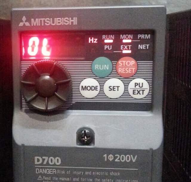

车间一台设备坏了。领导叫电工师傅去处理,电工到现场查看后,发现是控制电机变频器报警停机了。变频器上显示了一个代码,查看说明书后发现,是过电流了。
电工师傅检查了电机没问题后,复位变频器重新开机,过了几分钟变频器又报警停机了。
又把变频器复位,拿了一个电流表,开机测电流,发现电流很正常,可是变频器又报警停下来了。
电工师傅实在没办法,向领导请示说变频器坏了修不好,要更换新的。没想到领导会这样说,一点小问题都修不好,只知道换新的,请了你们起了什么作用。
电工师傅气的一句话都没有争辩。大家说变频器这是出了什么问题,做电工到底要不要修,该不该修好变频器?碰上这样的领导该怎么办?

电友A:马达过电流,不能随意复位。应该把马达与负载脱开,检查马达轴承是否好。然后空载运行,是否会过电流。要是正常,需检查机械部分。
电友B:电工师傅只要是懂这些,基本上能判定问题,实际上老师傅维修,到场会问操作工一些问题,然后判断问题在哪。若是二流师傅大多找不出原为,首先就是说这该换那该换。我也是操作工,老师傅来维修我会主动说在操作时发生的情况。
电友C:检查不出是电机过电流还是变频器过电流,就把变频接另一个相同电机试一试,若同样出现过流,就是变频热保护坏了,变频过流,必须要修,或换新变频,否则就是电机过流,电机轴承坏,有点卡,影起过流,换电机轴承就可解决问题,若自己查也查过,试也试过,确实认为是变频过流,遇到这样老板认为是小问题,不拿去修,就只有去下一个另一个相同变频给装上,把出问题这台解决了,也证明了是变频器,拆那台老板爱拿修不修,修好就恢复,不修就摆在那儿,看老板还有什么话说。
电友D:是瞬时过电流,还是恒态过电流,查一下报警时电流的故障记录。马达的绝缘有问题的几率比较大。机械传动的阻力轴承的卡顿几率小点,不代表没有。最后再考虑变频器的性能问题。若换了变频器还这样,参考第一二步!
