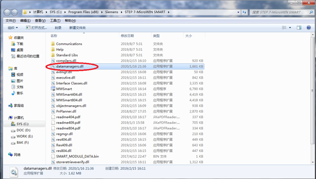

(1)右键单击STEP 7-MicroWIN SMART图标,点击属性,在弹出的对话框中选择打开文件位置查找目标datamanagers.dll
(2)解压对应版本的文件夹把解压出的文件复制进去,选择覆盖源文件即可。我的软件版本是V2.4,所有我复制的V2.4补丁并覆盖源文件。

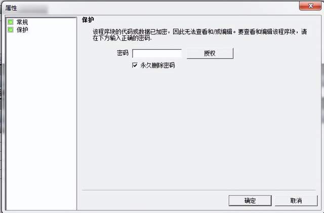

(3)打开项目程序,右键点击加锁的子程序,选中“保护”后如下图所示:
(4)勾选“永久删除密码”后如下图所示:

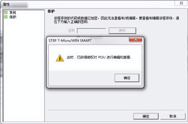

(5)点击授权后如下图所示:
(6)点击确定后子程序已经解锁,如下图所示:

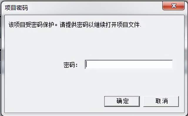

我实验用的S7-200SMART V2.4版本,随便新建了一个空项目并加了保护密码,打开项目时如下图所示:

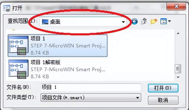

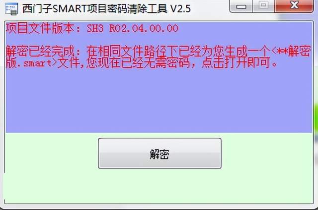

(1)打开西门子SMART项目密码清除工具V2.5,点击“解密”后,再点击“查找范围”小箭头找到需要破译的项目文件,如下图所示:
(2)找到并选中需要破译的项目文件后,点击“打开”,如下图所示:
(3)在需要破译的项目文件相同路径下,打开这个新生成的解密文件后就不需要输入项目密码了,如下图所示:
