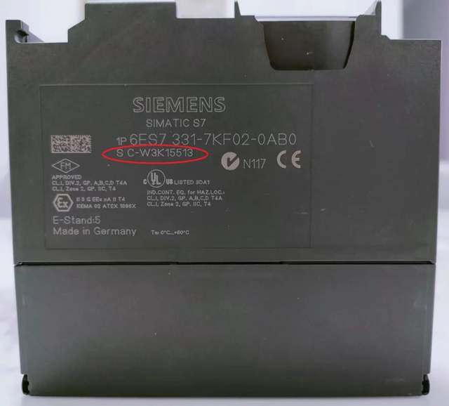

(一)序列号中有小破折号的
小破折号前面字母代表厂商信息不用管,破折号后面的第一位和第二位,如图所示的“W3”即为生产日期:2008年3月(代码信息详见条目三)。

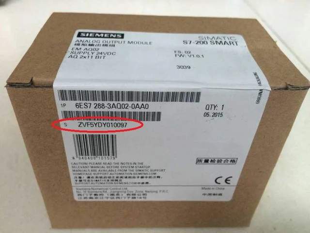

(二)序列号中无小破折号的
S+ZV这三个字母代表厂商信息不用管,第三位和第四位,如图所示的“F5”即为生产日期:2015年5月(代码信息详见条目三)。
