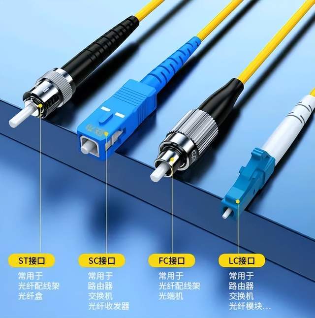

1、光纤接头再多,你只要熟悉四种
光纤的基本结构

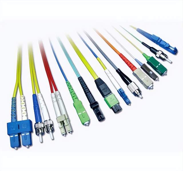

按连接头的结构可分为:FC、 SC、ST、LC、MT -RJ、MPO /MTP、MU、DIN 、E2000、SMA 、BICONIC 、D4等。
是不是头都大了?真正需要熟悉的只有四种:FC、 SC、ST、LC。
认识了这四种(敲黑板,划重点),在现实中就够用了。

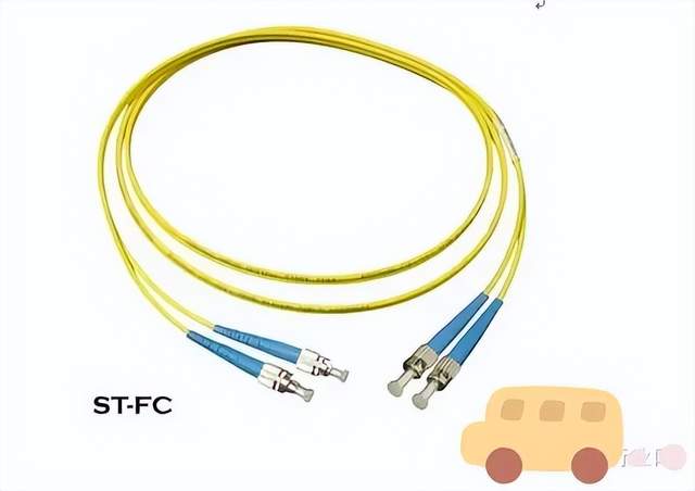

FC型 螺纹连接
  • FC :圆型,带螺纹(配线架上用的最多)
SC型 大方头
  • SC:方型(大),卡接式(路由器交换机上用的最多)

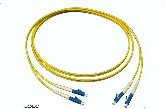

LC型 小方头
  • LC:方型(小),卡接式,比SC型的个头小
ST型 卡扣连接
  • ST:圆型,卡接式。
小结一下,这四种类型及其适用范围如下图。

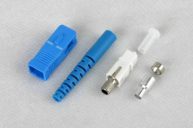

2、光纤接头的结构真的很简单,不用深究,知道即可
光纤接头的术语叫光纤连接器,含有四个基本的组成部件:插针(插芯)、连接器体、光缆、连接装置。

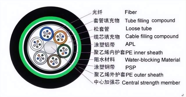

4、光纤和线缆

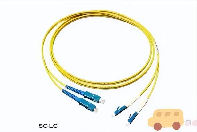

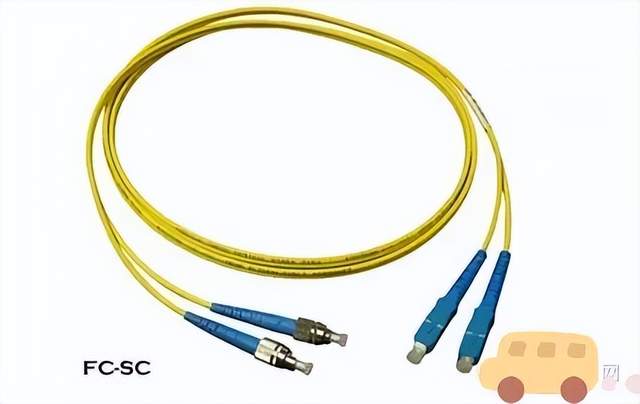

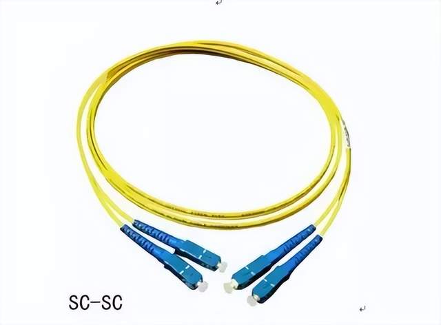

  • 光纤跳线
短距离用光纤,长距离用光缆。常见的光纤如下,应用交换机之间、交换机与服务器、存储之间等。

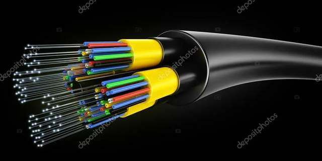

  • 光缆
施工条件差、穿线距离长的情况下,需要用光缆。因为光缆中有阻水材料和钢带,所以非常皮实耐用。
根据连接器的针末端表面的不同,可以根据光纤芯的数量,分成单光纤芯和多光纤芯光纤连接器。
多芯光缆有很多芯,相当于很多根网线,一次用不完的话,剩余的芯可以留用,以后就不用重复敷设光缆了。

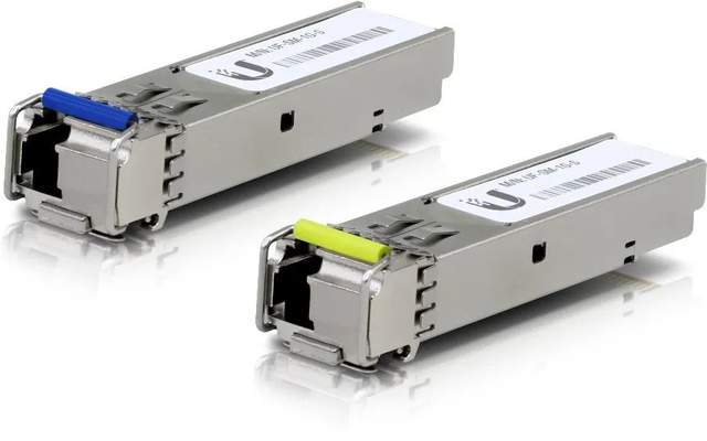

5、光模块
使用光纤,必定离不开光模块。
光模块的作用就是发送端把电信号转换成光信号,通过光纤传送后,接收端再把光信号转换成电信号。
光模块的发送端把电信号转换为光信号,接收端把光信号转换为电信号。光模块按照封装形式分类,常见的有SFP,SFP+,SFF,千兆以太网路界面转换器(GBIC)等。
SFP,用于10G bps的以太网的光纤通道,应用广泛。

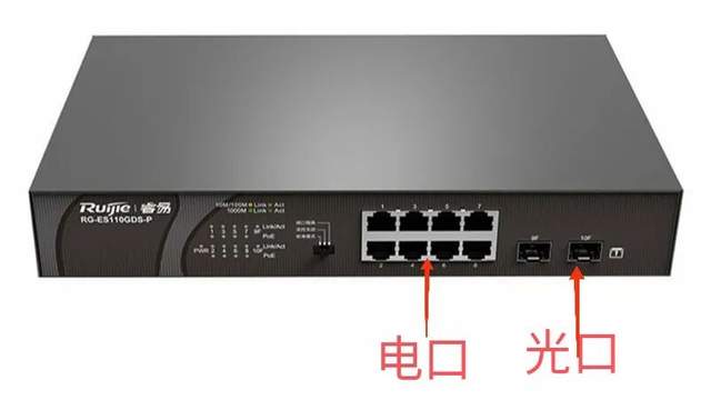

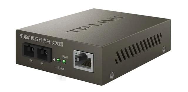

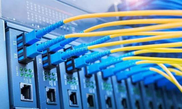

6、光电转换
交换机上的光口一般是成对在一起的,一个TX发送端,一个RX接收端。
光信号经常要转换为电信号,交换机可以实现,偶尔可以使用光电转换器。

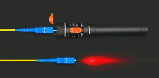

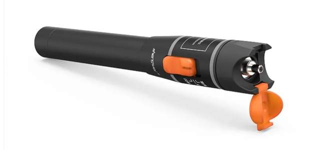

7、光纤打光
激光笔打光有两个作用,一是测光纤是否断开,对面如果能看到光就证明物理链路是通的,中间没有断点,光纤就是OK的;二是用于寻线。那么多线,怎么知道哪根是哪根,其实很简单,打光后哪个亮哪个就是要找的线。
打光笔
光纤打光
打光效果
