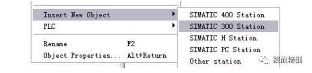

项目屏幕的左侧选中该项目,在右键弹出的快捷菜单中选中Insert New Object插入SIMATIC 300 Station,可以看到选择的对象出现在右侧屏幕上。

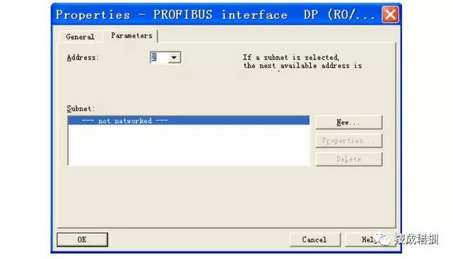

选择“New”新建一条PROFIBUS(1),组态PROFIBUS站地址,点击“Properties”键组态网络属性如下图:
在本例中主站的传输速率为“1.5Mbps”,“DP”行规,五中继器,OBT等网络元件,点击”OK”键确认并存盘,然后组态S7-315 2DP本地模块,结果如下图:

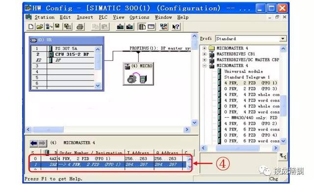

在DP网上挂上MM440,并组态MM440的通讯区,通讯区与应用有关,在组态之前应确认通信的PP0类型,,本例选择PP01,由4PKW/2PZD组成,MM440仅支持PP01和PP03
组态步骤如下:
A、打开硬件组态,右侧
Profi(standard)→Profibus-DP→SIMOVERT→双击MICROMASTER 440
B、Profibus interface Properties:输入从站地址4
C、选择PPO类型1,双击
4PKW/2PZD(PPO1)
D、从站组态完成,地址分配从
4PKW/2PZD(256-267)

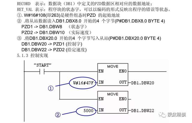

对PZD(过程数据)的读写
A、在Step7中对PZD(过程数据)读写参数时调用SFC14和SFC15
B、SFC14(DPRD_DAT)用于读Profibus 从站MM440的数据
C、SFC15(DPRD_DAT)用于将数据写入Profibus 从站MM440
D、硬件组态时PZD的起始地址:W#16#108(即264)
建立数据块DB1
将数据块中的数据地址与从站MM440中的PZD、PKW数据区相对应
数据分配在OB1中调用特殊功能块SFC14和SFC15,完成从站MM440数据的读和写
其中LADDR表示:引荐组态时PZD的起始地址(W#16#108即264)
在本例中设定值和控制字可以从数据块DB1中传送,DB1.DBW20设为047E再变为047F后DB1.DBW22中的频率值将输出,状态字和实际值可从DB1.DBW8,DB1.DBW10读出。
A、控制命令W#16#47F,启动变频器运行
B、给定速度5000含义是500.0rpm。
6、对PKW(参数区)读写

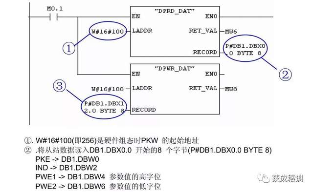

数据传送规则对PKW区数据的访问是同步通讯,即发一条信息,得到返回值后才能发第二条信息。PKW一般为4个子,定义如下:
应用举例
A、在Step7中对PKW(参数区)读写参数时同样调用SFC14和SFC15
B、SFC14(DPRD_DAT)用于读Profibus 从站的数据
D、硬件组态时PKW的起始地址:W#16#108(即264)
