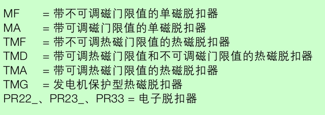

典型ABB 脱扣器

1、【热磁脱扣】:
包含热脱扣、电磁脱扣两个功能。热脱扣是通过双金属片过电流延时发热变形推动脱扣传动机构;磁脱扣是通过电磁线圈的短路电流瞬时推动衔铁带动脱扣。
2、【电子脱扣】:
可以有以上所有功能,并可以方便地进行整定。电子脱扣器就是用电子元件构成的电路,检测主电路电流,放大、推动脱扣机构。
3、差别:
前者性能稳定且不受电压波动影响、寿命长、灵敏度低、不易整定;后者功能完善、灵敏度高、整定方便、受电源影响、略易损坏。断路器的电子脱扣器是速断保护(短路,接地等), 断路器的热磁脱扣器是过载保护(过流等)
