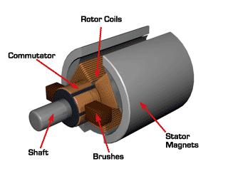

直流电机——有刷电机
读过中学物理的学霸学渣都知道,为了研究通电导体在磁场受力的那点事,我们把左手都练成了断掌,这也正是直流电机的原理。
所有电机都是由定子和转子组成,在直流电机中,为了让转子转起来,需要不断改变电流方向,否则转子只能转半圈,这点就像自行车脚踏板。所以直流电机需要换向器。
广义的直流电机包括有刷电机和无刷电机。
有刷电机又称直流电机或碳刷电机,常说的直流电机就是指有刷直流电机,它采用机械换向,外部磁极不动内部线圈(电枢)动,换向器和转子线圈一起旋转,电刷和磁铁都不动,于是换向器和电刷摩擦摩擦,完成电流方向的切换。
有刷电机缺点:
1、机械换向产生的火花引起换向器和电刷摩擦、电磁干扰、噪声大、寿命短。
2、可靠性差、故障多,需要经常维护。
3、由于换向器存在,限制了转子惯量,限制了最高转速,影响了动态性能。
既然它这么多缺点为什么还被普遍应用,因为它扭力高、结构简单容易维护(即换碳刷)、便宜。

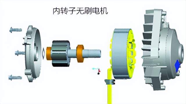

无刷电机的运转方式不同,有可以分为内转子无刷电机和外转子无刷电机。
内转子都是三相的 ,价格较贵。
外转子通常使用的是单相的,价格亲民,大批量生产已经接近碳刷电机,因此近年来得到广泛应用。
外转子三相的价格已经接近内转子的价格。
嗯,猜都能猜到,有刷电机的缺点就是无刷电机的有点。
它具有高效率、低能耗、低噪音、超长寿命、高可靠性、可伺服控制、无级变频调速(可达很高转速)等优点,它相对比有刷直流电机体积小的多,控制比异步交流电机简单,启动转矩大过载能力强,至于缺点嘛……就是比有刷的贵、不好维护。

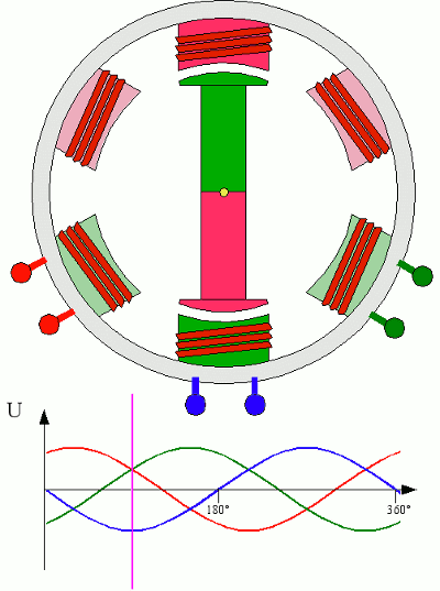

三相交流电机——异步电机
交流电机分为同步电机和异步电机,同步电机多用于发电机,异步电机多用于电动机。
电机的外壳是定子,定子上有三相对称交流绕组,由于三相电顺序变化,形成一个旋转的合成磁场,磁场的旋转速度就是同步转速。
同步转速n=60f/p,f是频率,p是极对数,比如对于接入国家电网50Hz的2极电动机(即极对数为1对),那么转速n=60*50/1=3000r/min。
同理,4极,6极,8极电机同步转速为1500,1000,750 。
异步电机机构简单,转子为闭合线圈,比如鼠笼式。
转子线圈将切割旋转磁场,产生感应电动势,进而产生感应电流,最后产生旋转磁场,这样转子就变成了一个电磁铁,将跟随定子磁场旋转,所以转子的转速必然<定子的旋转磁场,这样才能切割磁感线。
即转子的异步转速<同步转速,转子与定子磁场存在转速差,所以称之为异步电机。
不同厂家生产的异步电机额定转速略有差异,2极电机约2800+r/min,4极,6极,8极异步约为1400+,950+,700+。
异步电机空载时转速高,有负载时转速下降。
异步电动机结构简单,维护方便,运行可靠价格便宜,得到广泛应用。

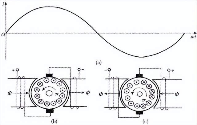

单相交流异步电机——单相交流串励电机(有刷)
单相交流串励电动机,俗称串励电机或通用电机(UniversalMotor国外叫法,因交直流通用而得名),电枢绕组和励磁绕组串联在一起工作。
单相串励电动机又叫做交直流两用串励电动机,它既可以使用交流电源工作,也可以使用直流电源工作。
单相串励电动机的优点是由于它转速高、起动力矩大、体积小、重量轻、不容易堵转、适用电压范围很广,可以用调压的方法来调速,简单且易于实现。
因而在电动工具中得到广泛的应用,如角磨机、手电钻等。
单相串励电机的结构同直流串励电机十分相似,主要的区别在于单相串励电机的定子铁心必须由硅钢片叠压而成,而直流的磁极既可以由叠压而成,又可以做成整体结构。
单相串励电机的调速,大多数采用调节电压的方法,就是改变电动势。
单相串励电机的电压调速方法采用的可控移相调压,利用可控硅的触发电压滞后于输入电压实现对输入电压的移相触发。
在实现方法上有硬件软件方式。
采用调节电压方法,采用可控硅调速技术,具有线路简单,元件体积小等特点,是一种可控硅简单有效的方法。
(a)交流电流变化曲线;
(b)电流为正半波时,转子的旋转方向
(c)电流为负半波时,转子的旋转方向
