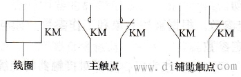

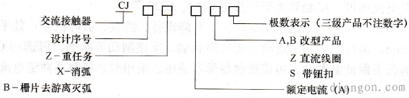

   接触器的图形符号如图1所示,接触器的型号含义如图2所示。例如:CJ102 -40/3交流接触器设计序号10,重任务型,额定电流40A,主触点为3极。CJ12T - 250/3为改型后的交流接触器,设计序号12,额定电流250A,3个主触点。
    图1    接触器的图形符号
    图2   接触器的型号含义
