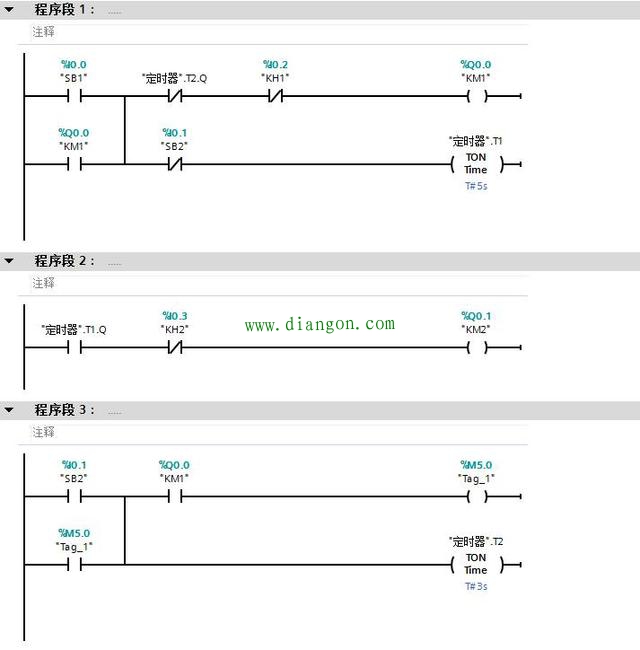

今天来分享一个西门子S7-1200[color=rgb(68, 68, 68) !important]PLC控制三相异步[color=rgb(68, 68, 68) !important]电动机顺启逆停的编程设计实例,题目要求如下:

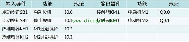

设计两台电动机顺序启动逆序停止PLC控制线路,并绘制[color=rgb(68, 68, 68) !important]电路图编写程序。总体控制要求:1、按下启动按钮 SB1,电动机M1先启动,5S后自动启动电动机M2;2、停止时,按下停止按钮SB2,电动机M2先停止,延时3S后,自动停止电动机M1;3、具有短路、过载保护等必要的保护措施。请按照如下I/O分配表绘制接线图并编写程序:
(1)首先,按照题目要求做PLC的I/O分配表
(2)按照I/O分配表绘制硬件接线图
(3)编写并调试梯形图程序
