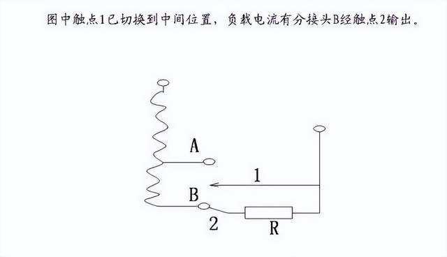

这是因为在调压过程中经过了过渡电阻的过渡过程,从而实现了有载开关调压过程的无缝连接,具体过程如下图所示:
过程1:
过程2:
过程3:
过程4:
经过以上四个过程,有载开关就完成了有载调压的无缝连接。

这是因为主变正常情况下在带载调压过程中,主接头和目标分接头之间存在电压差进而产生环流,所以在调压过程中是并接电阻来旁路环流和负荷电流,并联电阻需要承受很大的电流。
当主变在发生过负荷运行时,主变的运行电流超过了分接开关的额定电流可能会烧毁分接开关的辅助接头。
所以为防止分接头的拉弧现象,当主变过负荷运行时禁止进行有载调压,若强制调压可能会导致有载调压装置烧坏,有载重瓦斯动作,跳开主变开关。
